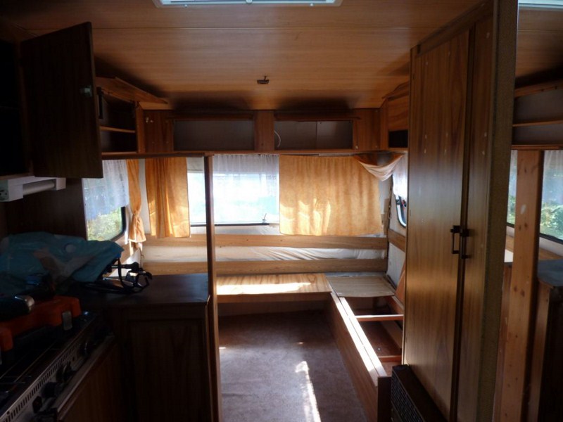

Voilà l'intérieur
Le plancher est en bon état (en tout cas il est dur presque partout), il y a juste une faiblesse à l'arrière là où appuient les stabilisateurs.
Le plafond a l'air bon à l'arrière, par contre pour les parois arrière, c'est une autre histoire
Il y a eu de grosses infiltrations par les baies et peut être aussi par le support de la vitre.
Résultat après démontage des meubles: tout se casse la figure sans même avoir besoin d'y toucher
