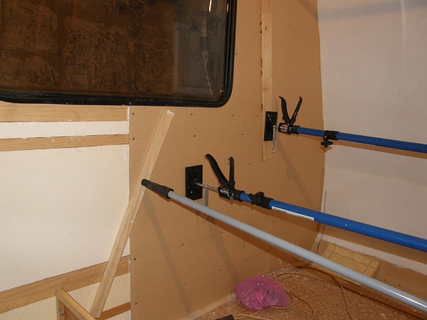

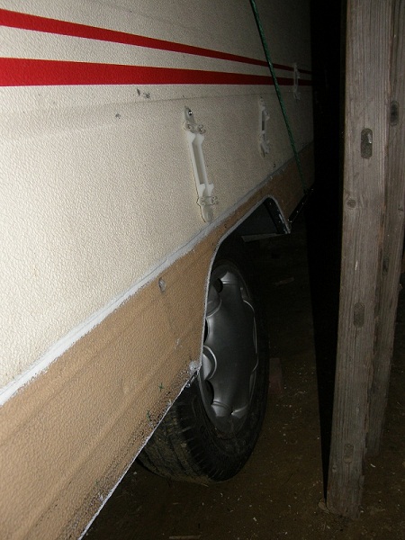

Aujourd'hui quelques petits bricolages ; pose des grandes vis sous le plancher et reliant celui-ci à mon tasseau intérieur (toujours cool de se faufiler dessous) + petit joint au MS9 sur les bords + passage de roue .....Si possible remontage du demi rail demain matin
Préparation de quelques plaques de méduim (coupe) et pose de celle de l'angle , d'ailleurs à ce sujet je me simplifie la vie je colle au MS9 ( la néoprène et les joints fixes de baies ça va pas le faire .....)
Je sens que je vais m'éclater sur les découpes , déjà vu le temps que je passe à réfléchir pour cacher au max mes raccords .....Mais bon m'en fous je l'aurai .......

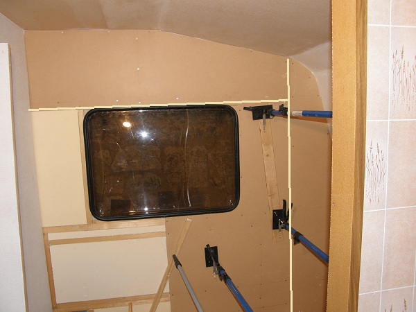

Doucement et fraichement d'ailleurs je continue mes bidouillages , programme du jour ; réquisition d'un petit chauffage pour pouvoir bosser avec un peu de chaleur et surtout pouvoir coller ma plaque de Méduim .
Heureusement que j'aime les puzzles car dans le genre ce n'est pas triste avec ma baie fixe (elle finira par m'avoir à l'usure celle-ci!)
Après avoir fait fumer mes p'tits neurones ma décision est prise je vais coller ma paroi en 4 morceaux ;
démo des coupes.....
la coupe de la plaque , l'ajustage , le collage un vrai bonheur .....je m'éclate ...il faut positionner la plaque le plus près possible du joint , soulever ce dernier et faire glisser le tout dessous à l'aide d'un petit maillet ....

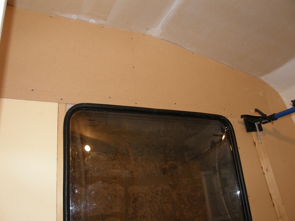

partie haute collée la semaine dernière
le troisième morceau aujourd'hui
, reste à espèrer qu'avec le chauffage la colle va tenir ....je croise les doigts ..et les soigne , j'ai mal..

J'ai une petite réponse , parce que je pose du méduim , que c'est souple et que je ne suis pas satisfaite du collage (ref plafond) donc mes vis renforcent mon collage .....Voilà
