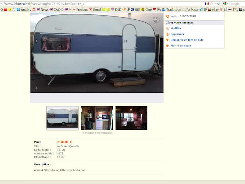

Un poêle à bois, il y en un dans cette caravane : http://www.leboncoin.fr/caravaning/4122 ... tm?ca=12_s

J'aime ....
"refai an latte avec boil a boi" :mrgreen:
Ah des comme ça, c'est chouette ;)
