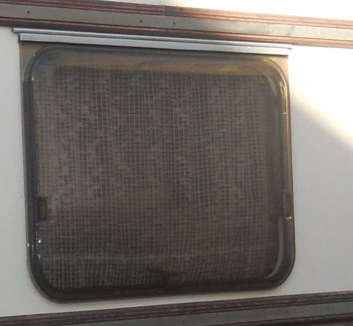

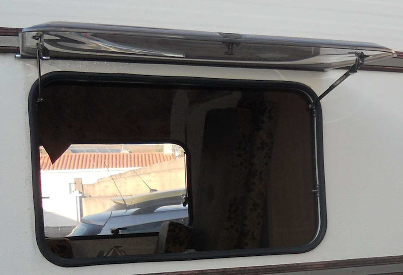

Sinon, je n'ai pas relevé les Réfs ni marque de mes fenêtres mais elle sont ressemblante à s'y méprendre.
Vitre en plexy fumé à l'extérieur, et double vitrage intérieur blanc
De mémoire j'en ai une qui fait 133x56 (dimension intérieur) Je les reprendrais demain Donc patiente ;)
Et 66.5 en hauteur extérieur (Mais je te revérifierai cela demain, et en plus c'est exactement les même soudure des 2 plastiques de vitres (a carreaux/gaufrés diagonaux)
Tiens quelques photos que j'ai retrouvées vite fait dans mon stocks de photo de la belle en cours de dépouillage

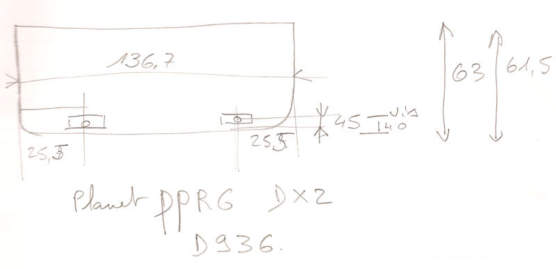

Bien, pour mieux te répondre :

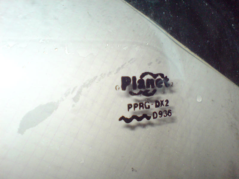

Il s'agit bien de la même marque : PLANET
Modèle : PPRG DX2 D936
Les dimensions extérieures : 136.7 x 61.5 (vitre plastique pure) 136.7 x 63 (avec pêne charnière Alu)
ATTENTION : Pour la bonne lecture du Logo, cette image à été inversée (Mirroir)

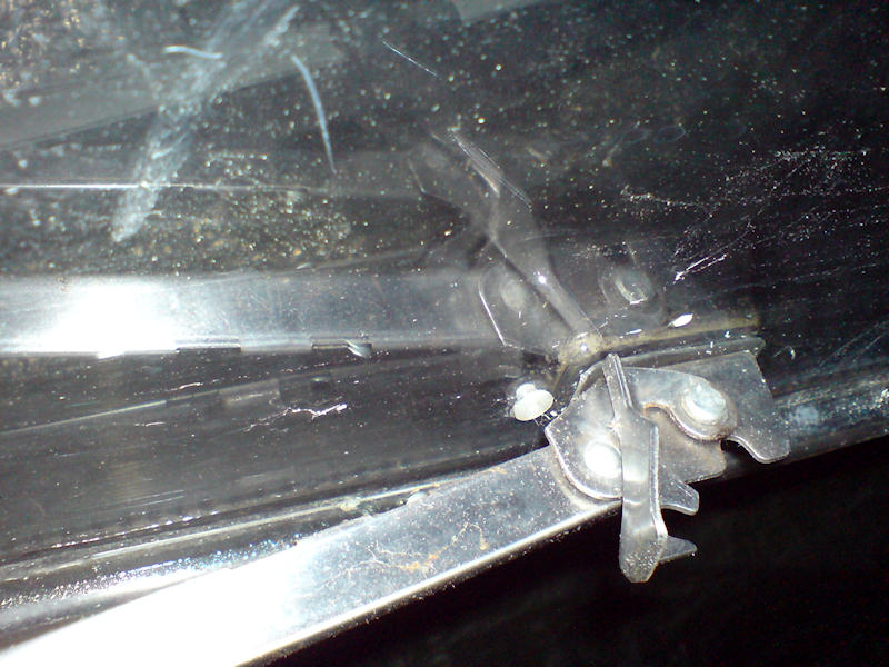

Système de verrouillage des compas

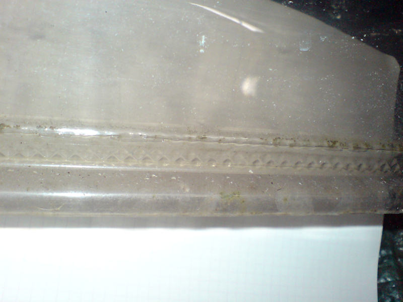

Type de procédé des soudures du double vitrage

Salut Burger , un grand merci pour toutes ces infos , c'est couillon il ne manque pas grand chose mais en longueur 61 au lieu de 66 ça va faire juste non ? 5 cm d'écart c'est beaucoup .....
Si ton D 936 avait été un D 635 et si le PX2 avait été RX je serais aux anges .....c'est béta en plus tu es loin et la belle n'est pas prête à se faire un essayage sur mesure .
Toi tu en penses quoi ? moi perso dans un cas comme celui là je mets mon interrupteur en position " blonde " ( oh , elle va me servir celle-là ......)

Oui JP c'est ce que je pensait tout à l'heure pendant que je scannais mon schéma avec les mesures
Je vais t'envoyer cela par la poste Nenesse
Mais apparemment toi, ta fenêtre fait 66 de haut et moi 63 ... tssss tssss tssss tssss ça va etre chaud ! :P

Tiens Nenesse les dimensions sur schéma
25.5 (cm) Bord fenêtre <-> centre de l'axe du taquet bloqueur
40 (mm) Centre vis fixation taquet Base <-> Bord Fenêtre
45 (mm) Centre axe taquet bloqueur <-> Bord Fenêtre
63 (cm) Bord Bas fenêtre <-> haut du rail-charnière de la fenêtre
61.5 (cm) Bord Bas fenêtre <-> Partie haute de la fenêtre (Ne comprend que la fenêtre plastique sans le rail charnière mâle)
P.S.: je pense que la partie charnière mâle est démontable sans trop de soucis ;) puisqu'elle est montée par enfoncement de force avec du caoutchouc sur le rail d'alu profilé en 'U'
De toutes les façons je fais t'envoyer un modèle papier :mrgreen: :mrgreen: :mrgreen:
Ça te fera Rideau (le voilà le Kdo PTdR :D )

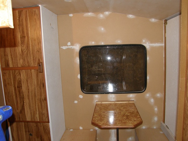

En attendant cet AM je me suis attaquée au remontage du lit abattant avec mon fils , et oui maintenant que le méduim est posé il me faut remonter les meubles pour repérer les trous de vis , démonter , poser des cure-dents dans les trous et poser la toile de verre .....Et bien je vais vous dire un truc ; misère que nous avons galéré .....Il y a des jours ou je me demande laquelle entre la caravane et moi est la plus tordue !!!!!
Enfin voilà le résultat
le lit enfin vissé ....et droit ...pour l'instant
le coin dinette ....
Et comme toujours il y a des trucs que je ne comprends pas , certaines vis tombent sur l'extrudé alors que j'ai repris les mêmes mesures que celles d'origine ? donc qu'à cela ne tienne j'ajuste le montage pour tomber sur les tasseaux ...
Voilà , maintenant que vous avez vu , y'a plus qu'à démonter (sauf le lit,lui je n'y touche plus !) mais bon , les vacances sont finies , demain boulot donc Bahia au repos .....
