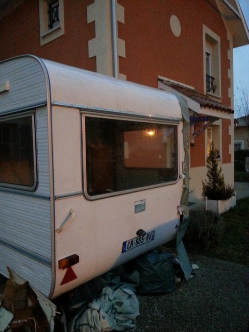

je remonte les tasseaux et les panneaux d'isolant et angle en CTP de 22 mm. j'ai acheté tous les matériaux dont j'avais besoin: ctp 3mm, isolant, colle, styrodur. demain je récupère une agrafeuse et je commence à refermer l'angle et après remontage du rail cornière.
si tout est étanche je fais le coffrage intérieure .
j’essaie de mettre des photos demain.
clems21
Messages : 25
Inscription : 30 nov. 2013 20:59
Re: gruau decomposition
Message par clems21 » 13 déc. 2013 19:59
après une après midi de travail, j'ai changé le rail de jonction de tôle horizontal arrière et posé le joint butyl cependant j'ai été surpris par la pluie, ça craint pas pour le joint ?
puis j'ai refermé l'angle de la caravane, des que la pluie cesse, je poserai le joint butyl et le rail cornière.
