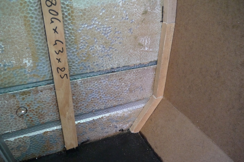

Sinon pour la suite des travaux aujourd'hui j'ai collé/vissé les bas de tôle, et commencé les tasseaux d'angles, montage à blanc:

J'ai remarqué un petit détail sur la 1ere photo de ton dernier post.
Les vis que tu as utilisé pour fixer le rail ne sont pas en inox ou n'ont pas l'air d’être traité anti corrosion et risque de rouiller dans le temps.
Cordialement
Mika

Merci Mika,
bien vu :wink: effectivement ce sont des vis toutes simples, en fait je n'ai pas totalement fini je dois encore faire un joint dans les cornières qui recouvrira toutes ces vis, sinon oui ce sera vite rouillé :lol:

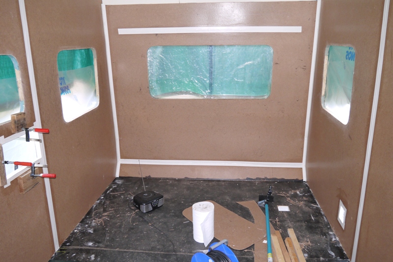

Suite de l'aventure,
les joints cache vis des cornières sont fait, réalisation de 3 aérations plancher dont 1 pour le réfrigérateur, achat d'un nouveau lanterneau car la partie externe était fissurée et ce modèle à changé (fiamma vent 50) et de toute façon cette seule partie coûte presque aussi cher qu'un neuf :shock:, j'ai donc démonté entièrement l'ancien et nettoyé le toit, sauf que les coins sont arrondis et le nouveau lanterneau à les coins carrés donc une petite découpe de tôle s'impose.
sinon les panneaux intérieur sont presque tous collés (reste les petits devant) et les raccords sont jointés avec de la bande papier
P1030828 - Copie.JPG (222.4 Kio) Consulté 12078 fois
ce weekend si tout va bien je fini l'avant et ensuite sous-couche + peinture avant de remonter baies et lanterneau et viendra le fameux test sous la pluie/tuyau d'arrosage.... :D

J'oubliais, une bêtise de ma part :evil: souvenez-vous en page 3 je m’aperçois que la plupart des meubles sont vissés dans des plaques d'alu coincées entre le poly et l'isorel, et ben sur les parois avant/arrière j'ai oublié de les mettre ===7 une grande plaque seulement sur chaque face mais dans laquelle les meubles haut sont vissés, qui font un certain poids donc impensable de ne pas les remettre, d'où la bande papier juste au-dessus de la baie arrière car je n'avais pas trop le choix que de faire une entaille dans l'isorel et glisser ma plaque dedans tant bien que mal...
Heureusement quand même que j'y ai pensé avant de coller les parois latérales !
