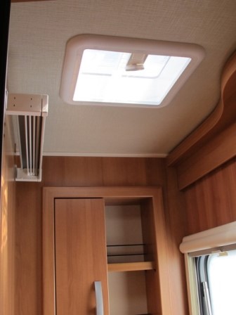

çà ne m'a pas empêché qu'un mois après sa livraison, je découpais le toit pour installer un lanterneau 28 x 28 à la place de la ventile permanente dans le cabinet de toilette

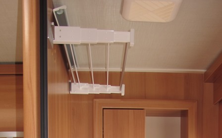

+ un séchoir Dométic-Seitz ... sans compter le deuxième, prévu avec des supports fait maison, dans le rail de l'auvent sous le store ...

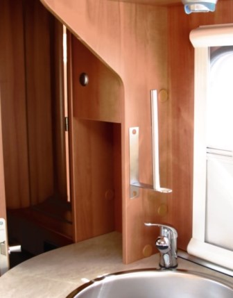

Fixer un support à essuies-tout ( combinaison de 2 supports) ,
support .JPG (36.25 Kio) Consulté 5776 fois

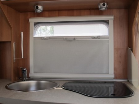

Pose d'un store combi 1302 - Seitz au dessus de l'évier, à la place de celui livré en série...

Bonne idée le lanterneaux, je vais aussi cogiter le remplacement du mien celui de la douche,D'origine c'est un petit rikiki Dometic je pense, en plus le moustiquaire n'est pas terrible.
Tu as une photo du tiens ?
merci JP

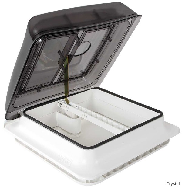

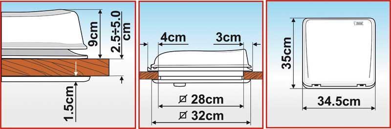

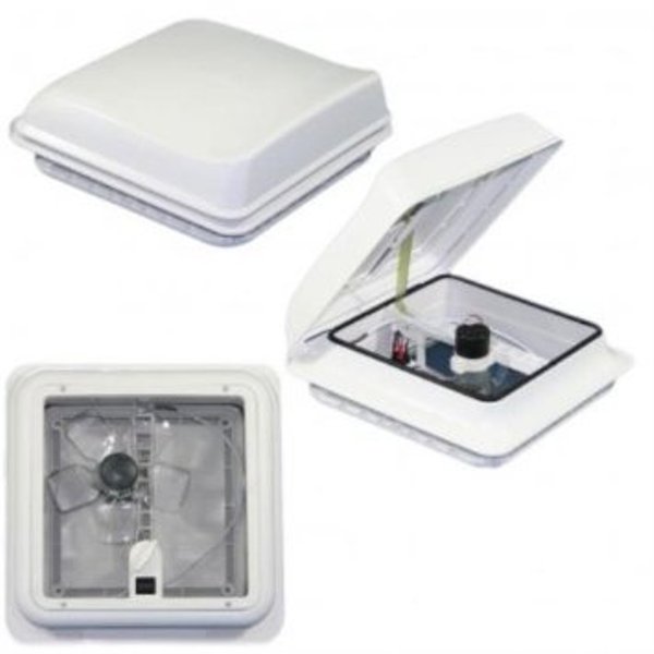

C'est tout simplement le lanterneau Fiamma Vent 28 x28 ( existe en Turbo Vent avec ventilateur extracteur ) et le capot peut être soit blanc, soit translucide ...
turbo vent 1.jpg (33.86 Kio) Consulté 5752 fois
et avec ventilateur :
Fiamma_Turbo vent28_blanc.jpg (29.04 Kio) Consulté 5752 fois
:| La moustiquaire est fixe mais efficace et le système à molette pour l'ouverture est pratique, puisqu'on l’entrebâille comme on veut ... Je l'ai pris en translucide, ce qui permet d'éclairer le cabinet de toilette, dès la levée du soleil :wink:
