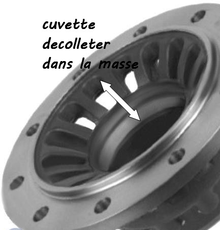

il y a des cuvettes qui sont intégré a la application décolleter dans la masse et rectifier et l'on rajoute le roulement seul avec divers axes
