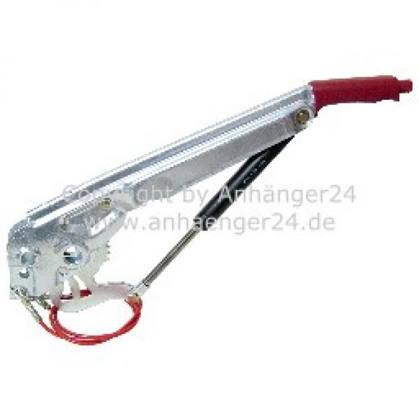

D'après ce site internet , le ressort compensateur a un rôle pour le frein de stationnement .

C'est bien ce que j'ai dit ,sur les freins de parking avec un verin , et c'est le vérin qui le remplace

Bah, je sais plus, au début tu disais :
Moi je comprends plus rienc'est juste un tendeur pour la tige de frein pour l'empécher de battre

Ne nous enflammons pas, d'autant plus que ma question initiale ne concernait que le changement de cet accumulateur à ressort (ou compensateur à ressort ou boitier compensateur)
Pour ce qui est du réglage des freins, les avis sont visiblement partagés
Je sais qu'un réglage de la position des garnitures se fait par une ouverture à l'arrière des flasques (quand on les change et au fur et à mesure de l'usure si pas de rattrapage automatique). Pour le reste de la tringlerie, je n'en sais absolument rien!
Concernant cet accumulateur à ressort, si vous regardez bien la photo, il me semble assez évident que ça ne sert qu'au frein de parking. La pièce métallique qui arrive derrière y étant directement relié.
Voilà voilà (au final connaitre son utilité m'importe assez peu, je me dit qui si les concepteur l'on mis à l'époque c'était forcément pour quelque-chose!)

Là je serais assez d'accord avec Papy80 quand au remplacement de cet accumulateur à ressort par un vérin sur les modèles plus récents de freins de parking.
