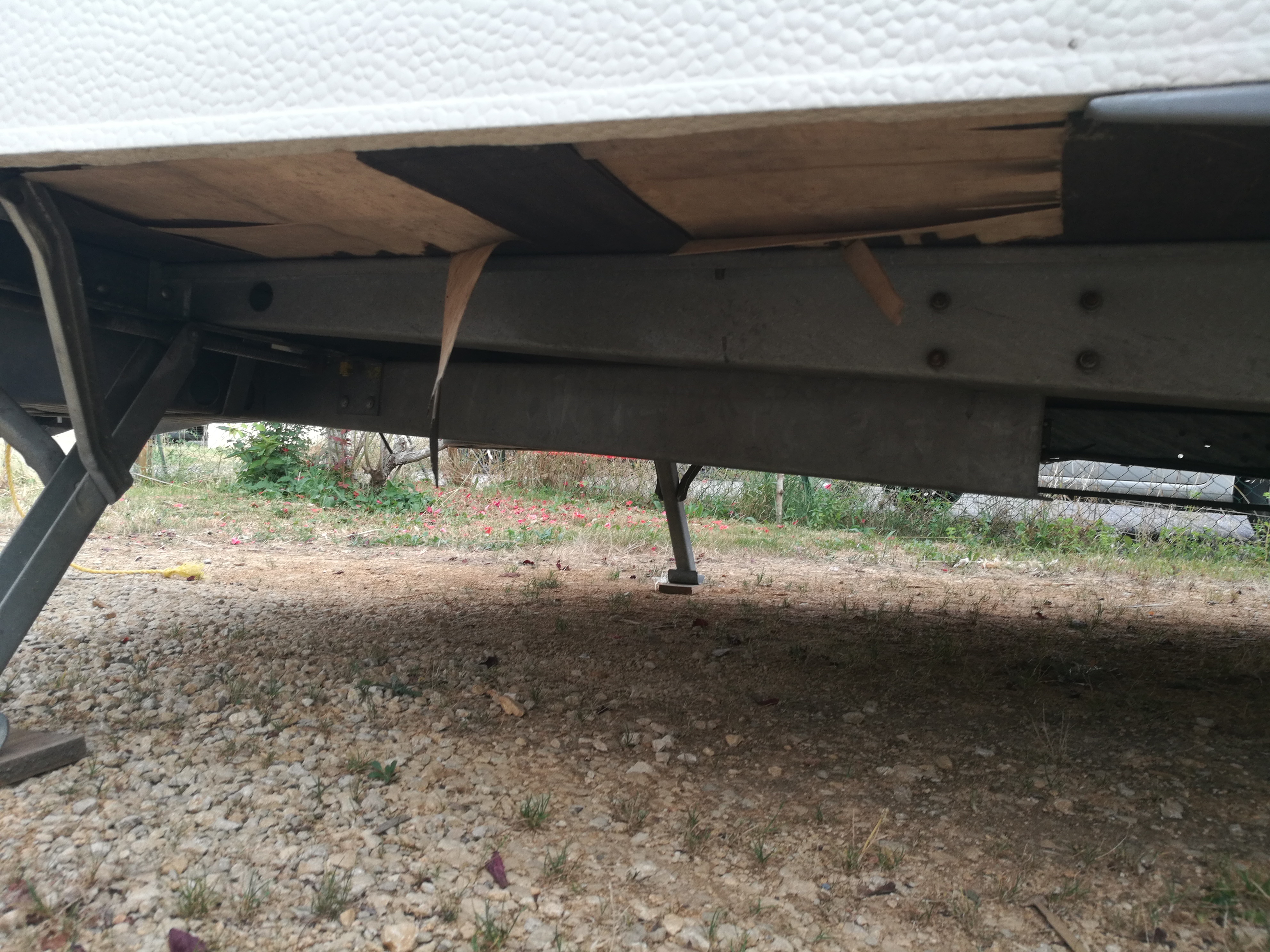

j'ai une sterckeman alysée 460, qui doit approcher les 40 ans. Toujours bien entretenu, elle part en vacances tous les étés, hivernage sous hangar.
Seulement depuis quelques années, j'ai des morceaux de bois qui se découle sous la caravane. J'ai bien essayé de recoller chaque morceaux, de peindre l'ensemble avec une peinture style goudron anti-humidité, mais rien n'y fait (photo pièce jointe)
J'aimerais changé pour du sérieux, mais que puis-je faire ?

vu le chassis et la forme du bas de la paroi larterale je suis étonné qu'elle ait 40 ans ..... et pour que le plancher soit dans cet état, il doit y avoir une infiltration quelque part .....comme c'est sur la partie avant, je me pose la question de savoir s'il y a un coffre sur flèche intégré ...???

J'ai le plancher qui part en lambeau mais côté extérieur
Pour l'infiltration je ne vois pas trop, le coffre est certes pas du tôt hérmetique, mais déporté et posé sur la flèche. Cela se produit des deux côtés, je me demande si ce n'est pas les projectoins des roues lorsqu'elles roulent ?

Dans ce cas découpe de contrplaque marine collage périphérique et central au sikaflex, si besoin quelques vis inox , peinture bois..

Si le laminé se décolle c'est qu'il y a eu humidité! les projection a mon sens ne sont pas la cause!
Depuis combien de temps ce problème existe ? Hivernage couvert , peut être mais cela ne veut pas dire local saint et sec!
Pur réparer , ok pour renforcer avec du contre plaqué marine de 4 ou 5 mais moi j'y interposerais et collerais avec une résine poly comme du composite! cela a l'avantage de rigidifier l'ensemble!

...Je rejoins l'avis de Bertone....si c'était les projections de la voiture, vous auriez sans doute la même chose à l'arrière des roues de la caravane qui envoient aussi des projections ......
je découperais également la partie abimée que je rempacerais par du CP 3min afin de ne pas faire de sur-épaisseur avec le reste du plancher et utiliserais de la colle Bostik PU 505 bi-composants .....mais avant il faut absolument trouver l'origine du PB ... une photo de la caravane serait bien face avant, les coins (interieurs) :wink: :wink:

Katner tu veux découper le plancher à l'intérieur ? (tu parles de surepaisseur) mon père avait fait ça dans la Tristar c'était pas bien, j'avais tout refait avec du plancher flottant, pour en dessous on se fiche des 5mm de contre-plaqué supplémentaires

Non non non surtout pas ☺️☺️...
Désolé, je n’ ai pas été clair... je parle bien de la partie inférieure.... et sans couper les tasseaux.... vu l'état du plancher, je pense même qu’avec un gros cutter ça pourrait aller ....

.... je parlais de sur épaisseur par rapport au contre plaqué du dessous qui doit faire normalement 3min ... et du coup si on opte pour du 5 min , il y aura deux min entre l’élément remplacé et la partie (en bon état) du sous bassement d’origine 😁...

Ouais me prendrais pas la tête si le bois n'est pas pourri et jyste se delamine je rajoute l'épaisseur pas gênant ces 5mm supplémentaires

effectivement j'ai le coffre qui est intégré (désolé je m'en étais jamais rendu compte :shock: )
Et ce coffre est franchement très fissuré, il prend l'eau c'est évident et beaucoup
Vous pensez que ca peut venir de la ? Car le sol de ce coffre est en plastique et au point bas (emplacement eau et gaz) il y a des trous pour que l'eau s'évacue.

....ça dépend de l’endroit ou se trouve la où les fissures...... :wink:

Merci, du coup vous conseiller quoi comme matériaux pour combler les fissures des coffres en plastique ?
Je crains que le silicone ne soit pas adapté pour le long terme ?
