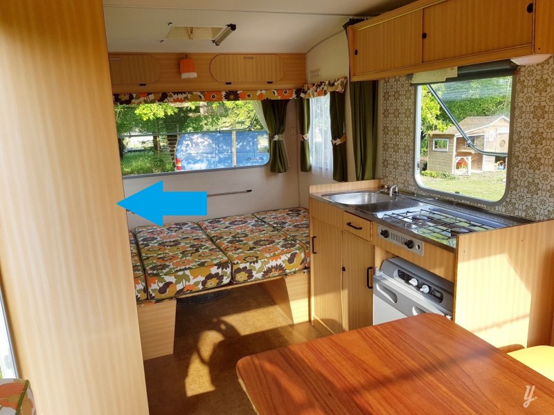

MAIS, nous aimerions "déplacer" 2 parois qui vont du sol au plafond. les déplacer de 30cm. Ces parois font 2cm d'épaisseur a peu près, ce sont de simple panneaux de bois.
Est il possible de le faire ?
Comment le faire, car comment ces panneaux tiennent debout ? Je ne vois pas comment ils peuvent être accrochés au sol ou au plafond...
Le but de la manœuvre est de réduire l'espace au fond de la caravane qui fait 1m95 de large (très grand pout un lit 2 places) et donc gagner de l'espace de l'autre côté, pour un espace bureau..
Il faut savoir que nous ne roulons pas avec la caravane, uniquement de l'endroit d'hivernage à notre terrain d'été en bord de mer.
Je vous mets une photo google d'une parois, car bien sur je n'ai pas pensé prendre en photo la mienne :lol:

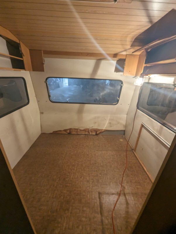

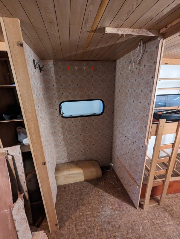

Nous avons enlevé une parois, que l'on ne souhaitait pas garder.
Sur la photo, on voit en haut, il semblerait qu'elles soient agrafées tout du long par le dessus effectivement !
On souhaitait décaler la parois de droite, car nous n'aurons plus les lits superposé dans le même sens (ils seront dans la largeur et non dans la longueur).
Au sol nous n'avons pas de fixations sur toutes. Mais sur celle de droite elle est également fixée dans le fond sur la façade de la caravane.
On hésite toujours par peur de fragiliser le plafond, rien qu'en essayant de l'enlever, ça tire sur le plafond bien évidement.

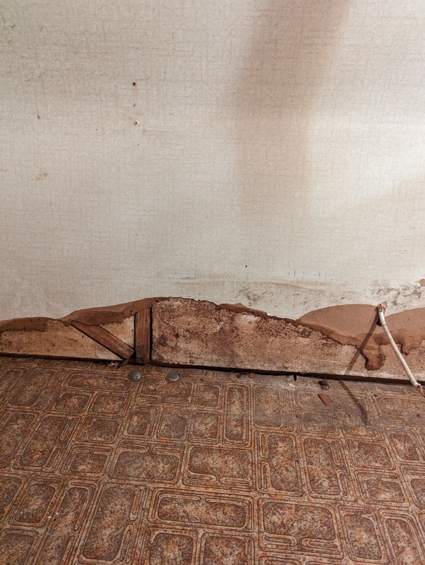

Et bien-sûr, surpriiiiiise, j'avais pourtant dit qu'on avait aucun PB de moisissures ou autre, mais si 🤣
Pour info on rachète la caravane à mes parents, on l'a tres souvent utilisée nous même en l'état et on avait rien vu.
Après avoir enlevé les lits superposés et le coffrage, on a remarqué que la parois de la caravane elle même était en mauvais état et on a un jour, une vue fine sur l'extérieur, de l'eau du coup dans le contre plaqué et le polystyrène du mur, et donc le bois un peu attaqué qui s'effrite.
A l'intérieur on pense changer le poly' sur 20cm de haut, tout du long, consolider au niveau du bois abimé, et a l'extérieur remettre du mastique ou autre pour rendre étanche a nouveau.
Mon père nous propose de rajouter de la taule sur l'extérieur pour "rattacher" les 2 bouts ensemble puisqu'il y a du mou entre les 2 morceaux : sol et mur..
D'autres idée de génies ? 🙏🥺 :idea:

Message par blancoco » 03 mars 2023 23:56
Bon on a vu bien pire sur ce forum :mrgreen: effectivement poper et coller au sika une tole de jonction à l'extérieur, changer le polystyrène abîmé, une bande de contre-plaqué et c'est reparti, du coup faire un bilan complet des jointures, angles tour de fenêtres...

Message par alviju » 04 mars 2023 08:21
Oui, commencer par bien identifier les entrées d'eau.
Si tasseaux pourris : retirer/éliminer, puis remplacer, en travaillant surtout depuis l'intérieur.
Le polystyrène est imputrescible, il ne pourrit donc pas ; mais tu devras en retirer pour accéder aux tasseaux à traiter. Et s'il est collé à l'alu extérieur, alors tu le détruiras inévitablement en le retirant. Toutefois, ce ne sera pas le plus compliqué à refaire.
Carado C160L de 2013

Message par lk29860 » 04 mars 2023 09:42
Alviju, tu penses qu'il faut retirer le tasseau complet et le changer entièrement ou le couper juste la partie qui s'effrite et remplacer par un nouveau tasseau suffit ?
Bien vu le sika pour la taule Blancoco !
Yes on va faire le tour de tout ça ce matin pour les jointure ect
C'est partiiiiiii !
Messages : 7904
Re: Modification parois intérieures
Message par blancoco » 04 mars 2023 10:15
Ah oui évidemment si le tasseaux est pourri remplace le entièrement qu'il soit d'un seul tenant, c'est pas ce qu'il y a de plus cher.. :mrgreen:
