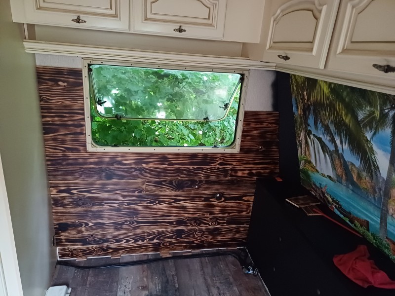

Message par Abasima » 15 juin 2024 15:56
Content du rendu!! Il faut que je teste la défonceuse pour peut être des baguettes d'angles. Sinon on truandera avec des rideaux 😅
Messages : 7902
Re: Mission bateau pirate pour une Tabbert baronesse
Message par blancoco » 15 juin 2024 16:49
La défonceuse fait des essais avant, avec une à main sur des grandes longueurs pas évident, avec une table adéquat la bien plus simple...
