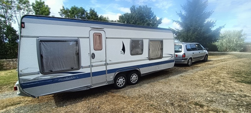

la belle est de retour à la maison. oui j'ai préféré l'emmener chez un ami carrossier expert en découpe pour installer les nouvelles aérations et la deuxième prise électrique en extérieure...
Espace III 2.2 DCi The Race - Fendt diamant 620 de 2005

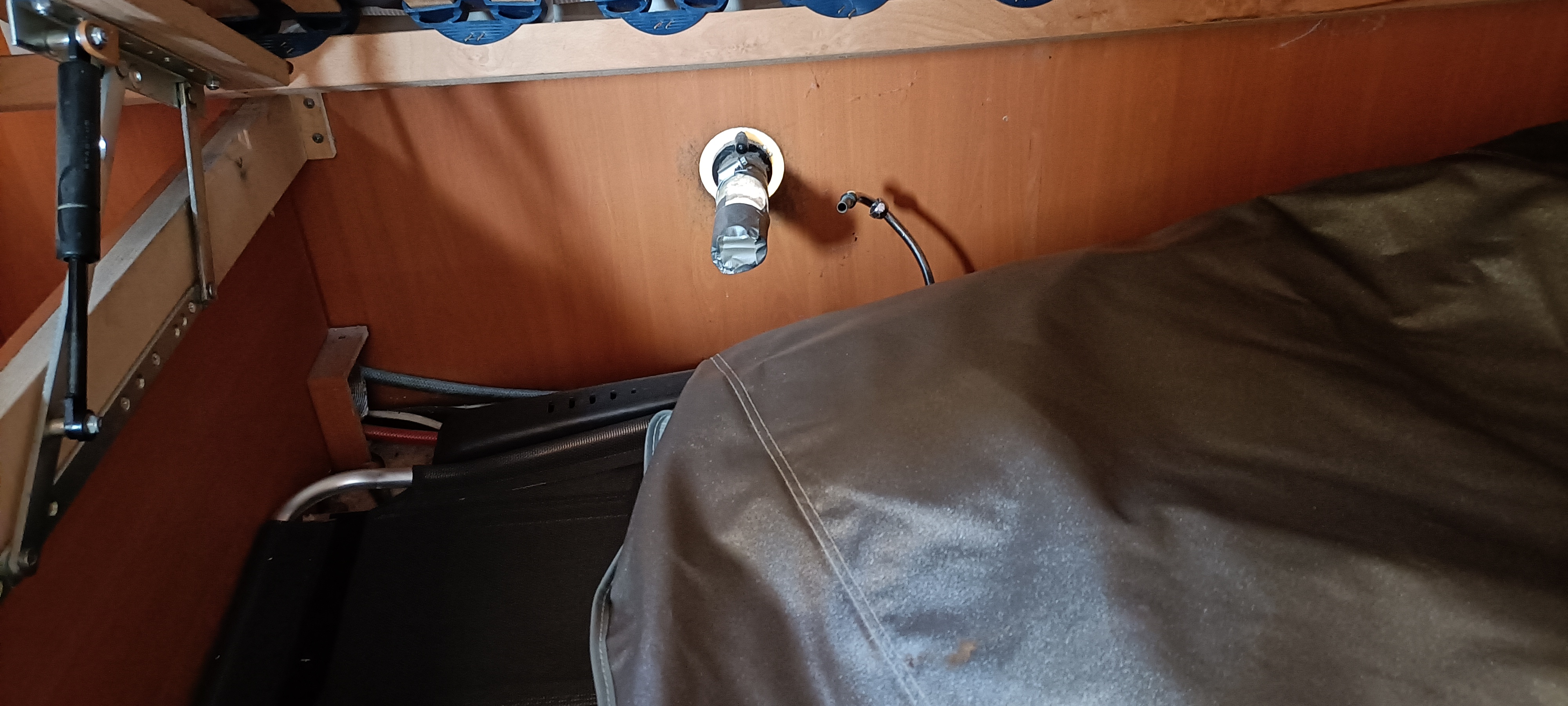

ici, remplacement du bouchon de remplissage d'eau, il l'a fallut l'adapté.

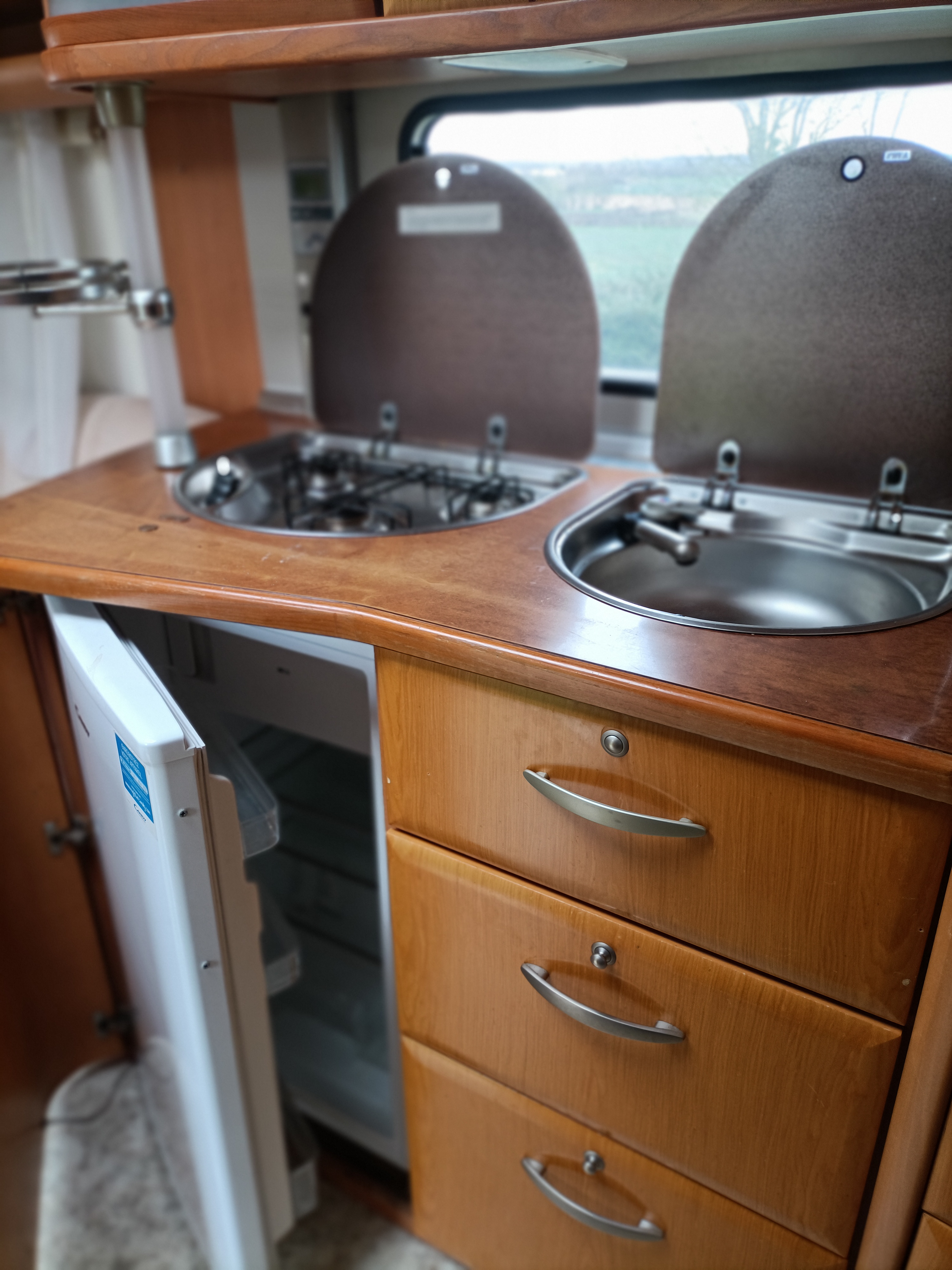

Message par Sinseya » 25 août 2024 12:07
échange du tiroir au milieu avec la porte basculante du haut pour l'instalation du four et maximiser la place sous lévier pour faire un tiroir et mettre les couverts :wink:
il reste plus qu'à réinstaller les façades d'origine et ni vu ni connu :wink:

Mais attention au tracteur , si c'est pour seulement déplacer occasionnellement je comprends bien . ’’ TRACTER ’’ avec ce véhicule est trop léger et l’embrayage ne pas aimer . Un conseil pesez la caravane , comme ça vous aurez le renseignement exact pour le véhicule tracteur . Ne vous fiez pas aux données de la carte grise .
C'est un conseil entre bons Zamis ===8 :mrgreen:

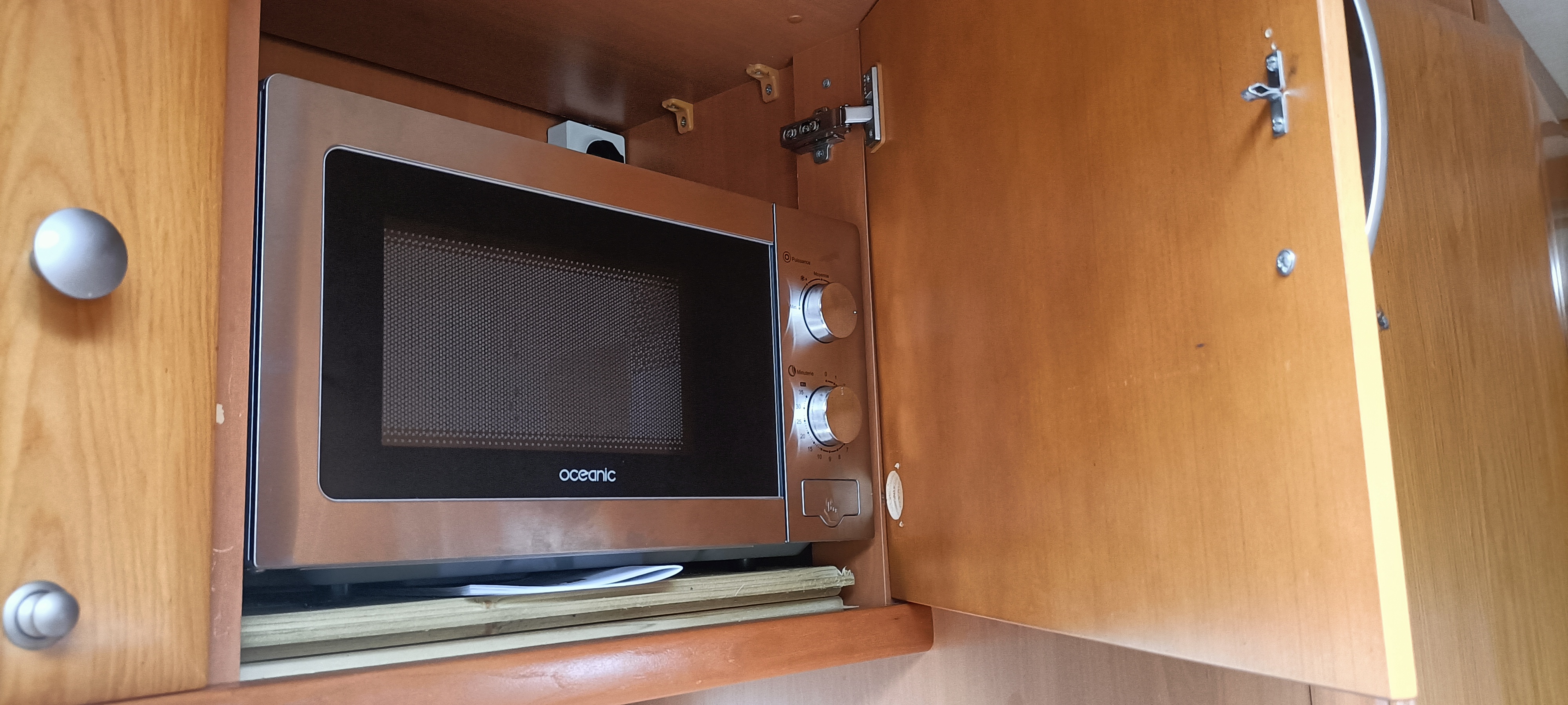

Message par Sinseya » 25 août 2024 12:15
installation du mico-onde dans le placard situé au-dessus de lévier avec changement de la charnière de porte en bas et réhausser pour être au même niveau. derrière passe le cablâge électrique partie salon
pas le choix d'adapter en fonction de l'équipement trouvé

ggJ a écrit :
25 août 2024 12:10
Très belle caravane ===8
pour l'assurance et gendarme la théorie est ok, en pratique euh ===1
ma titine 1,810 kg donc moins que sur la carte grise. bon j'ai juste joué aux touristes des gens du voyage :twisted: quelque part ça a fait du bien à l'espace en terme de décrassage pollution mais c'est vrai que sur route un peu cabossé ou un léger virage à 65 km/h et on se croit dans un bateau, donc je songe très sérieusement changer l'espace pour certainement un santa fé d'un modèle précis.
pour l'instant je ne la bougerait pas mais vaut mieux être prévoyant.
je peserais la caravane une fois que tout sera définitevement installé. il manque quelques équipements encore à l'intérieur. on pourra lancer les paris de son poids à ce moment-là :lol:

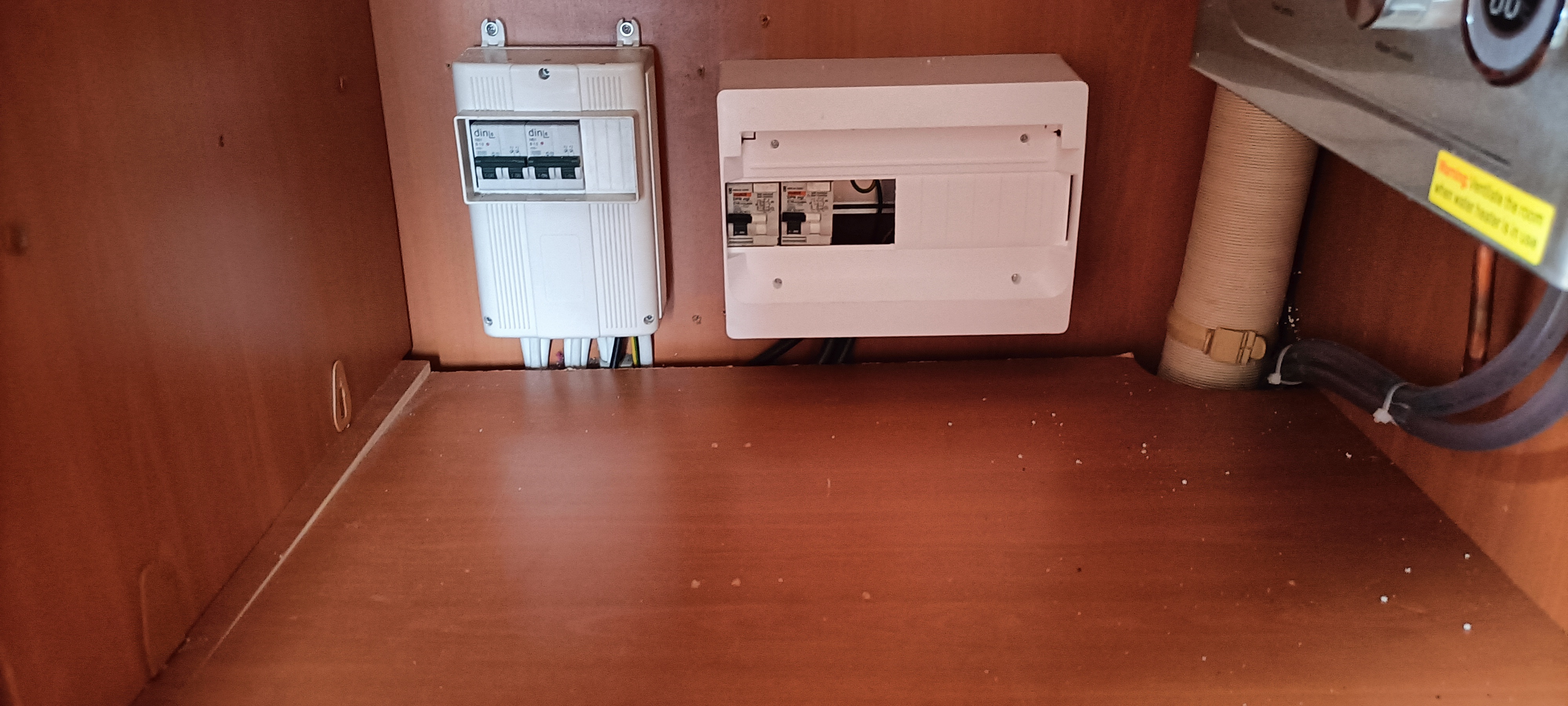

Message par Sinseya » 25 août 2024 12:26
nouveau tableau électrique, au moins je n'entends plus ce ventilo et plus de problème de surchauffe :D
à côté,le nouveau chauffe-eau, vu qu'il n'y avait plus rien avant, difficile de vous mettre le avant

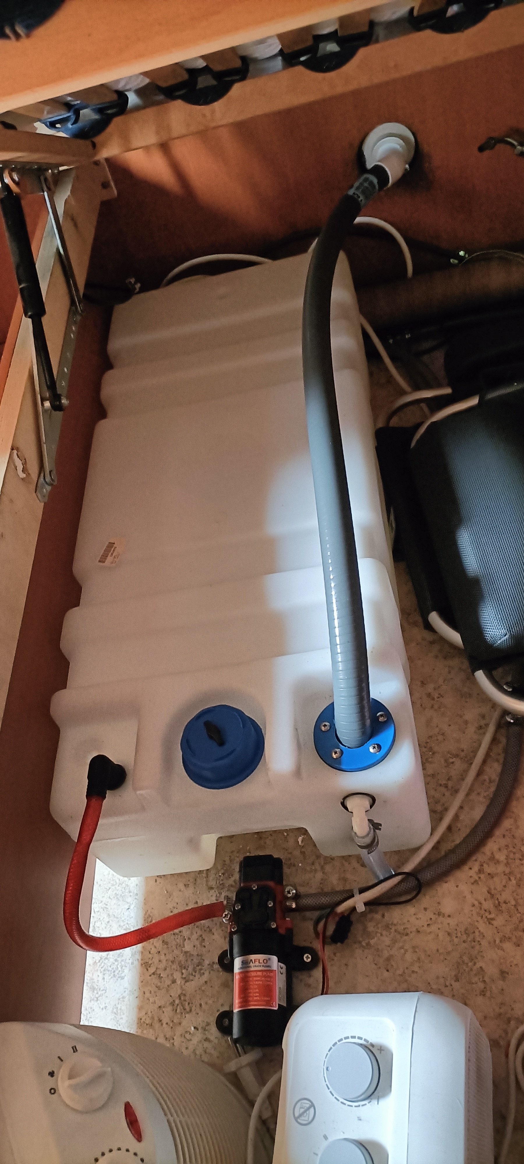

Message par Sinseya » 25 août 2024 12:32
pour finir en tout cas pour aujourd'hui, le réservoir d'eau, capacité 60 litres dans l'immédiat, une douche un peu juste mais ce qu'il faut pour la vaisselle, je verrais plus tard pour installer un deuxième.
sinon je ne vous ai pas fait de photo de la réinstallation complète des gaines de chauffage truma et de la réadaptation du seul bouton commande. le deuxième étant cassé et vu le prix, presque 200 € pour un simple bouton de commande de température ===7 , on a donc branché l'ensemble du termosthat de chauffage sur une dispersion égale de la chaleur.

60L de réservoir tu peux prendre au moins 3 douches :wink: parole d'autonomiste :mrgreen:
