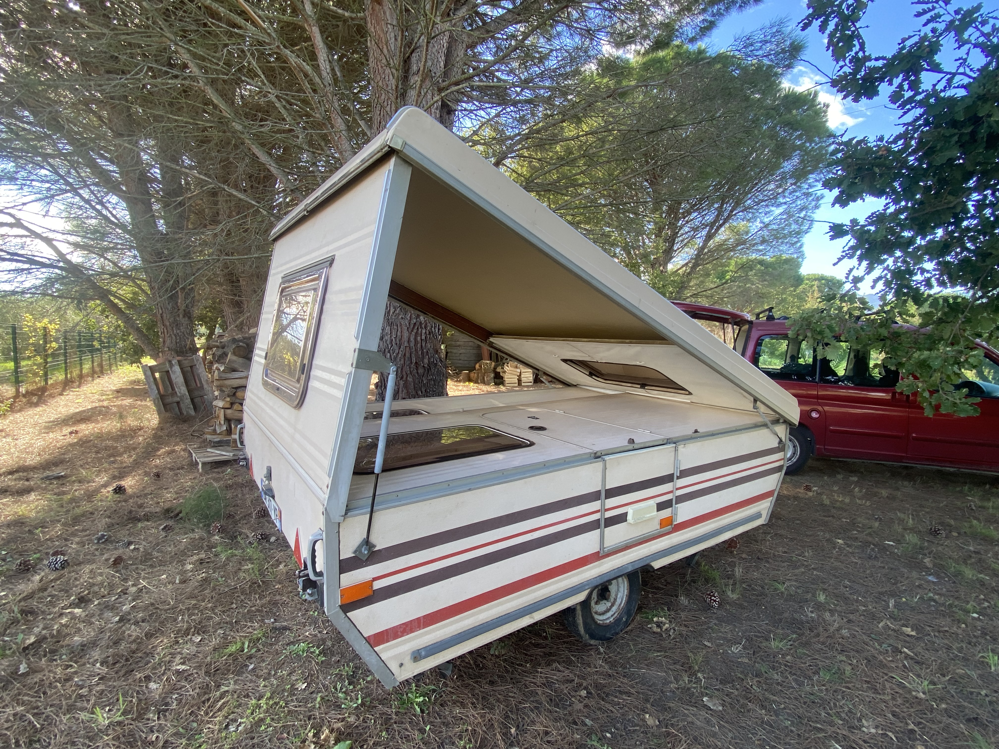

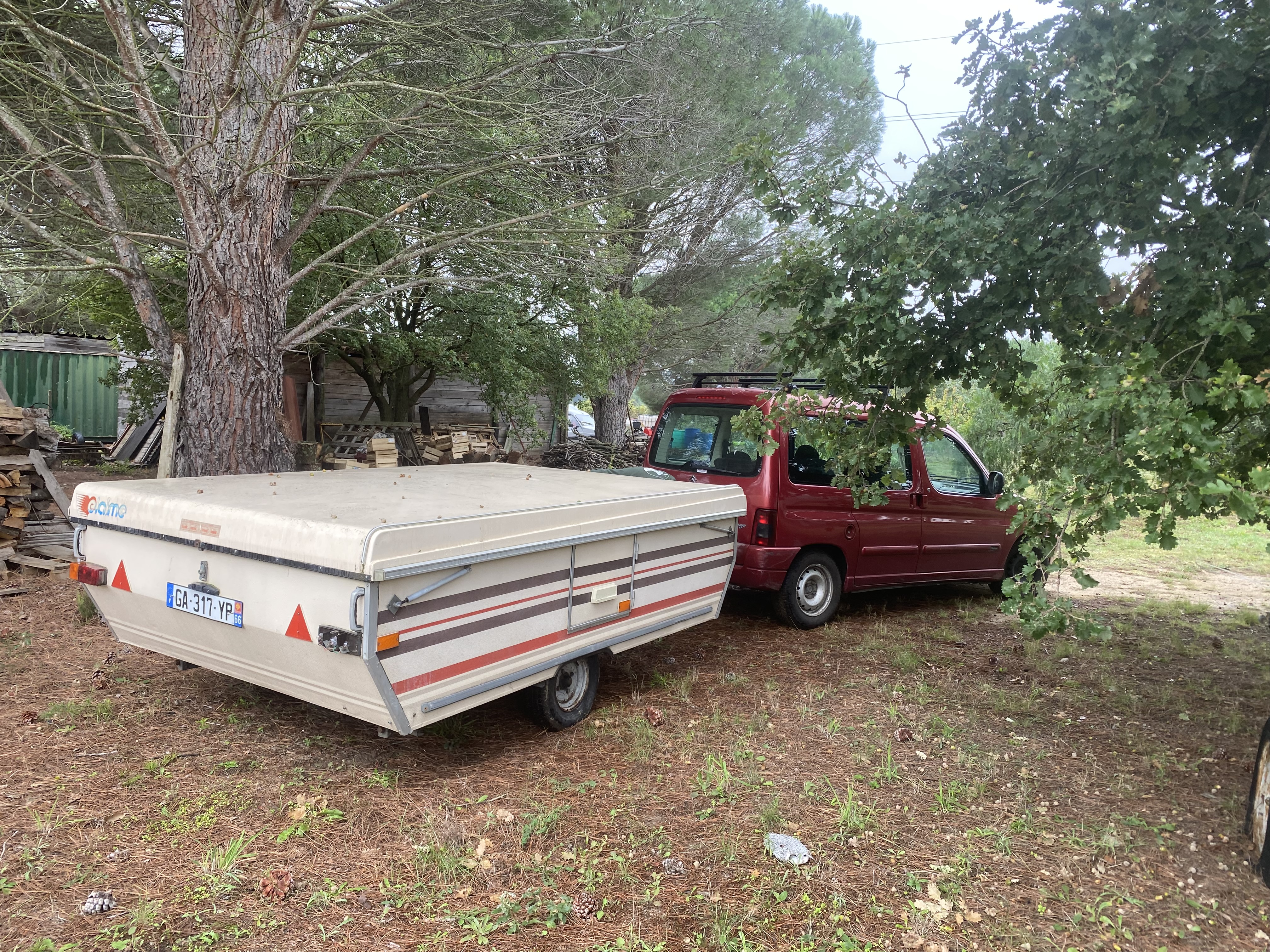

Nouveau propriétaire d’ une petite Elaime dans son jus de moins de 500Kg
J’ envisage avant tout, de faire une sérieuse révision, (pas vraiment une restauration pour le moment)
Mais qu elle soit acceptable pour s’ en servir
Si ça vous intéresse, je vous ferais un développé au fur et à mesure
Et bien sûr avec l´aide de vos conseils averti
Son comportement routier est excellent on l’ oublie carrément attelé à notre vieux Berlingot 2L hdi
Elle déborde quand même de 20 cm de chaque côté, et ne pas être avare de regard dans les rétro latéraux

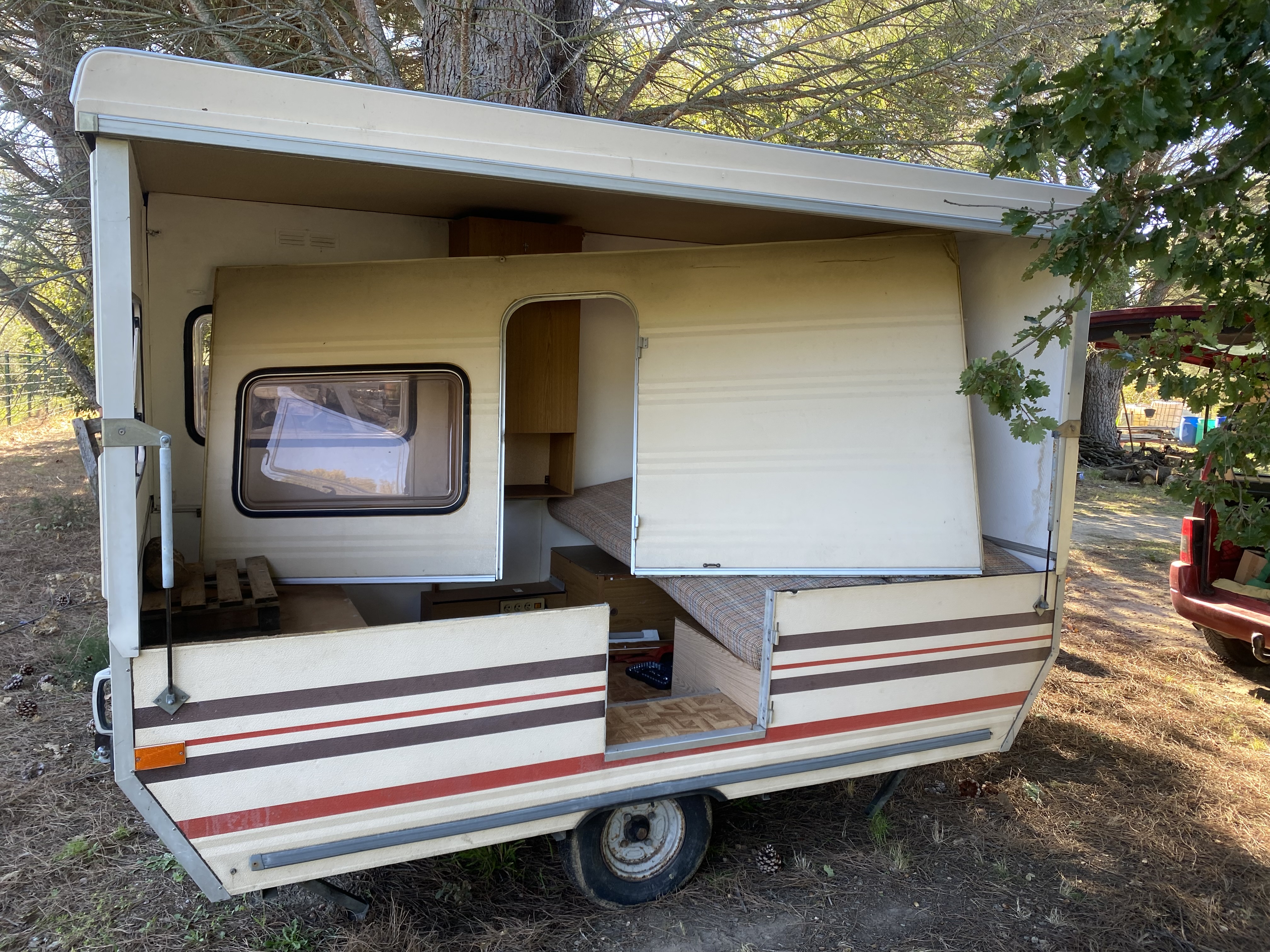

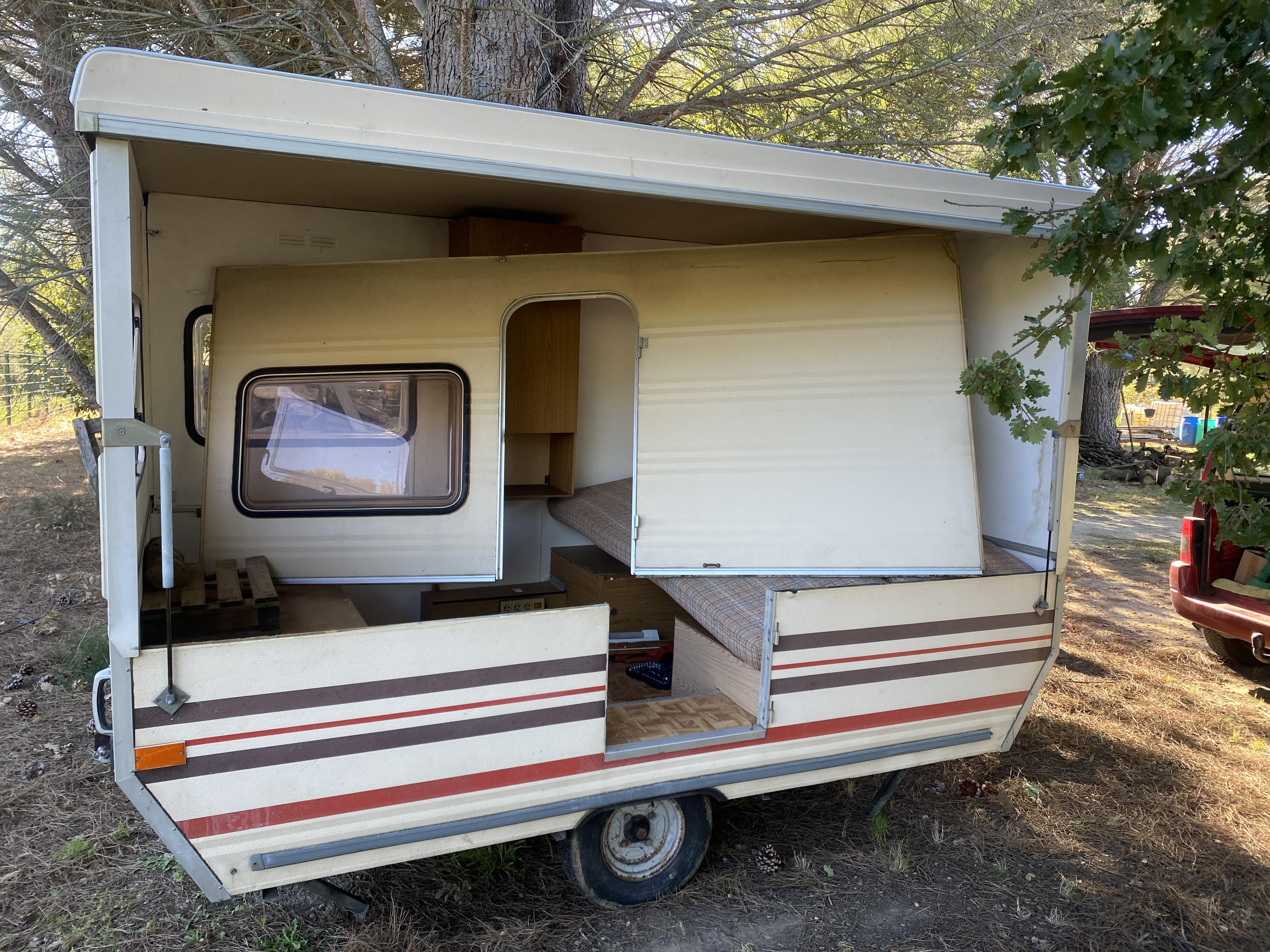

J’ ai fait le tour du propriétaire
Les rails du toit sont en aluminium quelle chance
Il me faudra réviser le soubassement du panneau latéral coté porte, la partie située à droite est abimé
Qui connaît la fabrication de ces modèles de caravane ?
Le planché est il construit sur le châssis puis le soubassement fixe est posé et assemblé sur celui ci ?
Merci d’ avance pour vos conseils

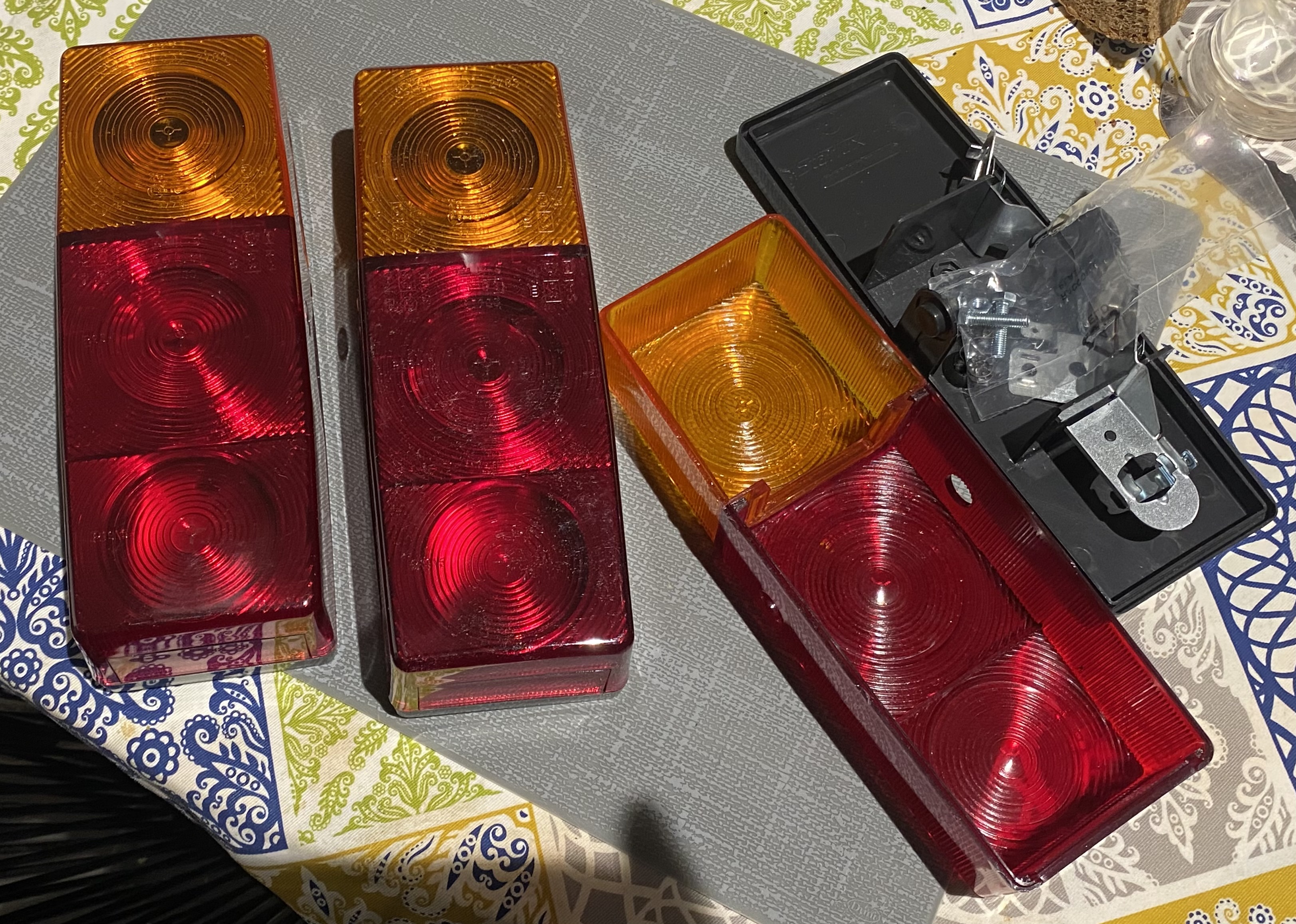

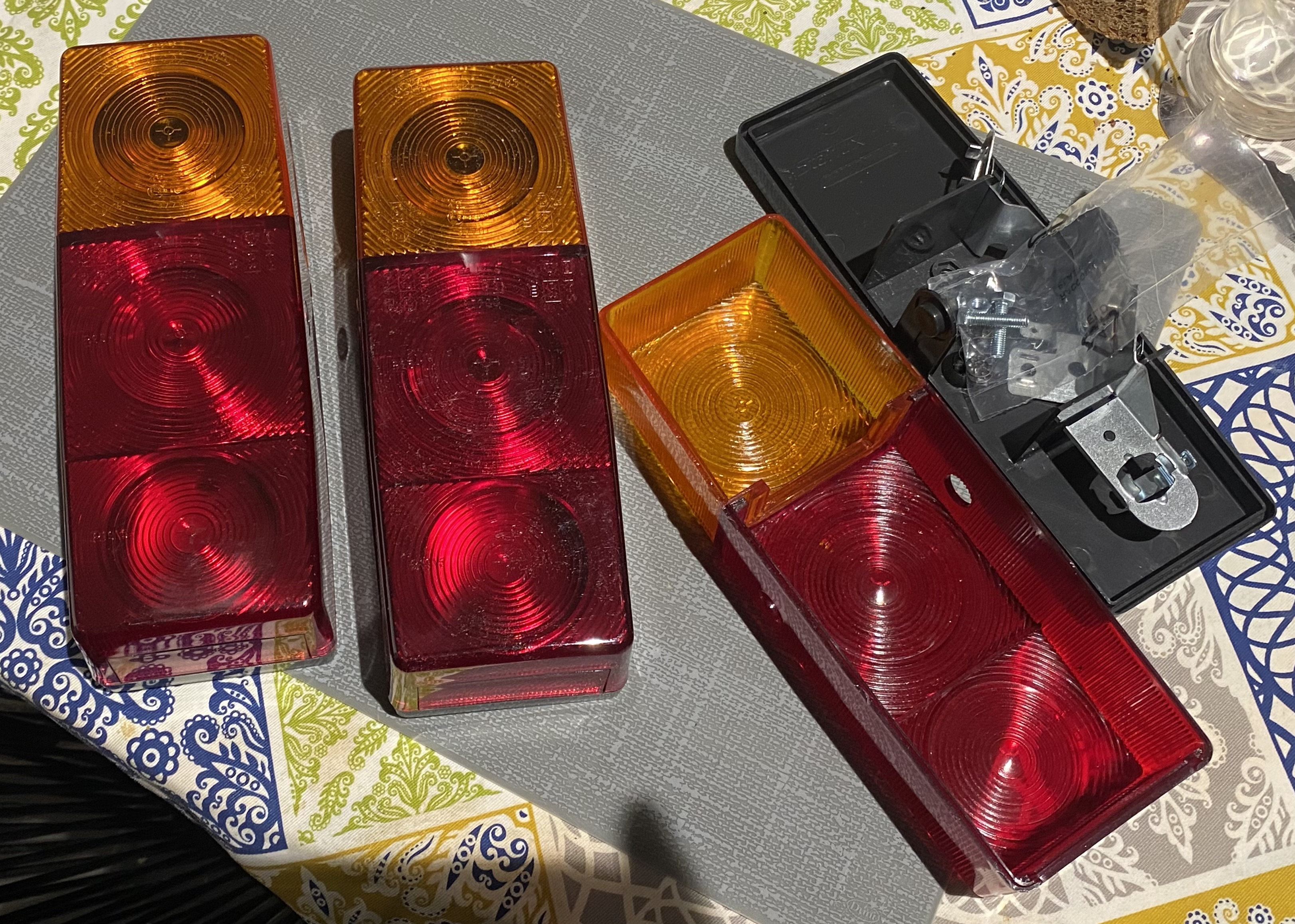

On arrive encore à trouvé des feux, de la monte d’ origine
Je développerai à la demande
Perso, je trouve un peut précaire le système de fixation des cabochons, mais je veux garder l’ esprit d’ époque
Je m’ en suis pris un d’ avance, car je e ne suis pas trop doué en manœuvre
Bonne soirée à tous

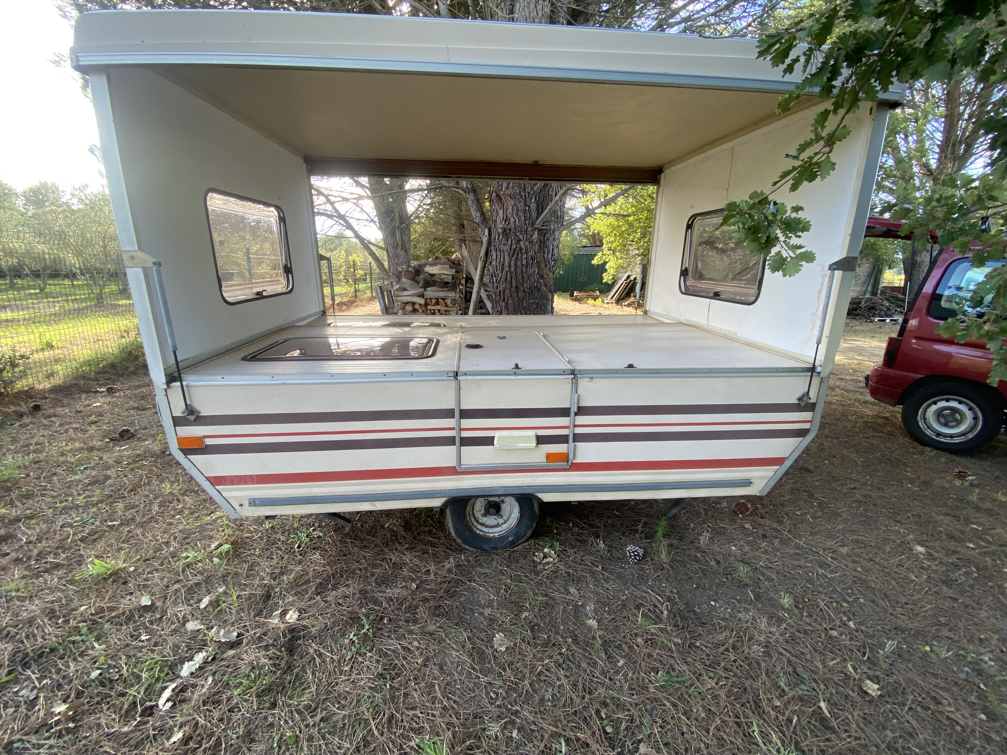

Bonjour à tous

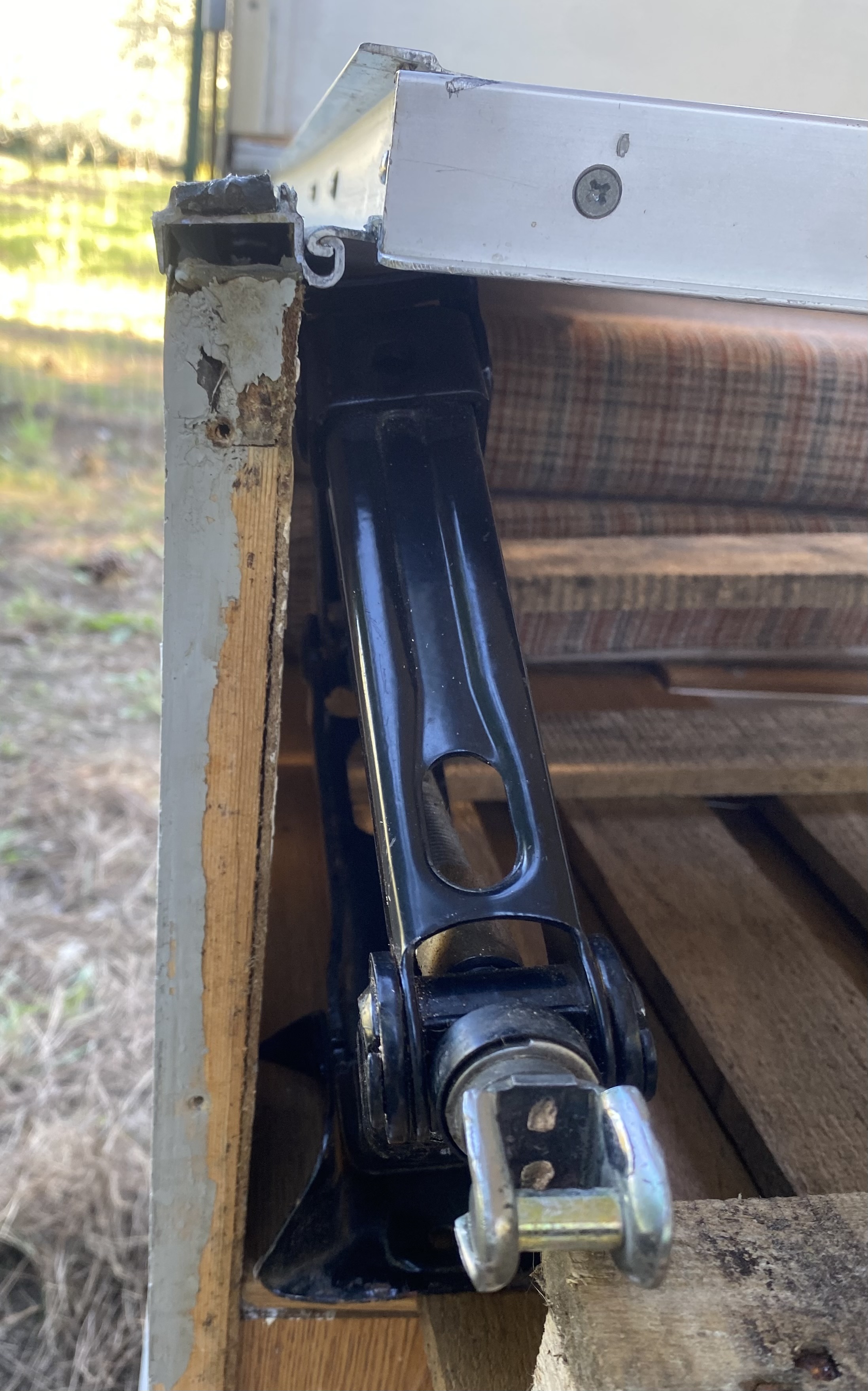

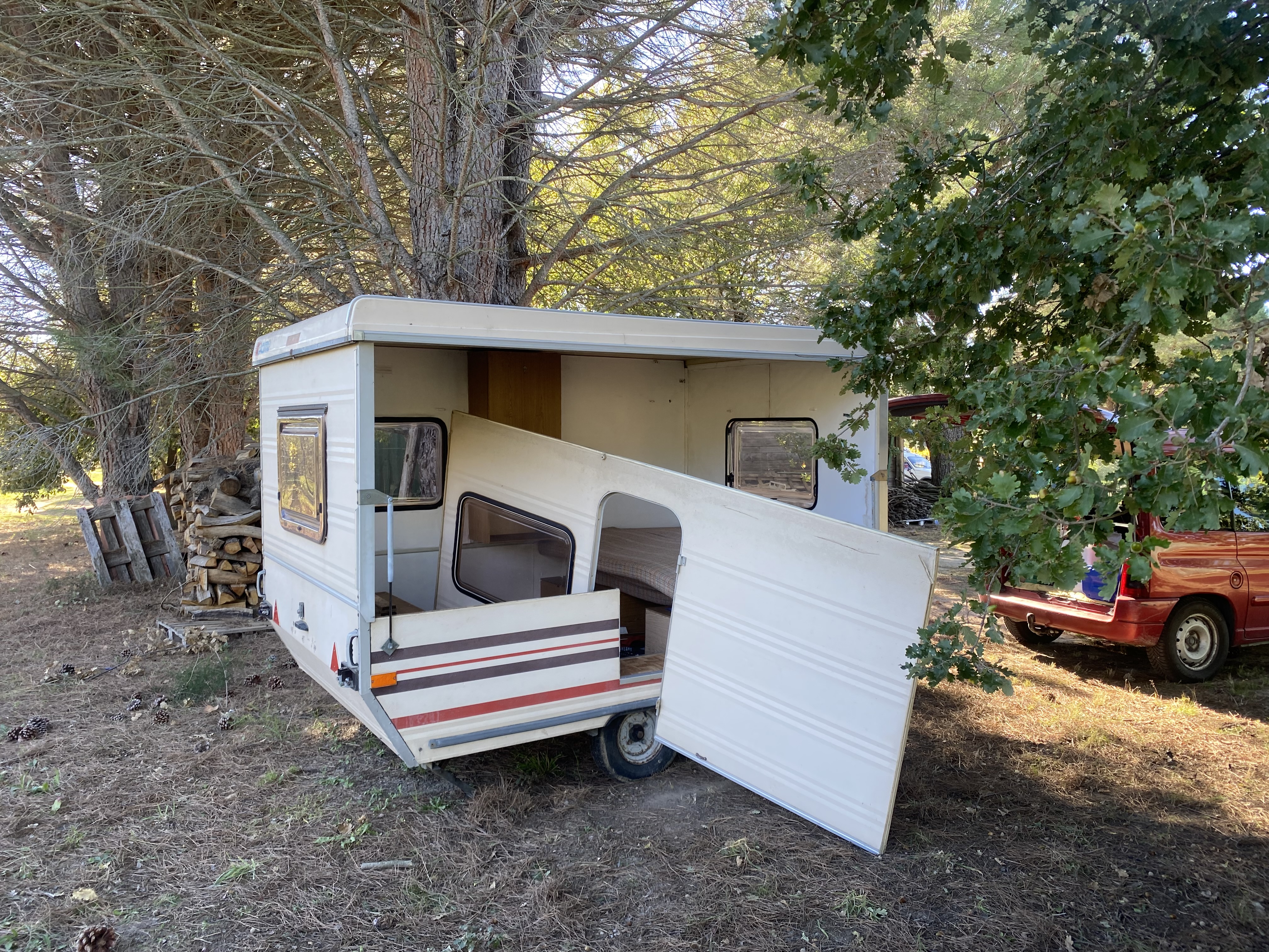

j’ ai démonté le panneau latéral, la partie haute pliante, côté porte Je me suis aidé avec un cric de voiture pour décoller le rail charnière du côté gauche de la porte
Après avoir dévissé les vis de maintien de la charnière
De chaque côté de la porte de la partie fixe
(partie verticale dormante si vous préférez) le côté droit est très abîmé
Il me faudra donc démonter la panneau intérieur qui couvre la boiserie pour voir l’état de celle ci
(J’ avoue que ça me fatigue votre ébergeur d’ image)
J’ ai sorti le panneau pivotant sans avoir démonté le toit
À bientôt pour la suite

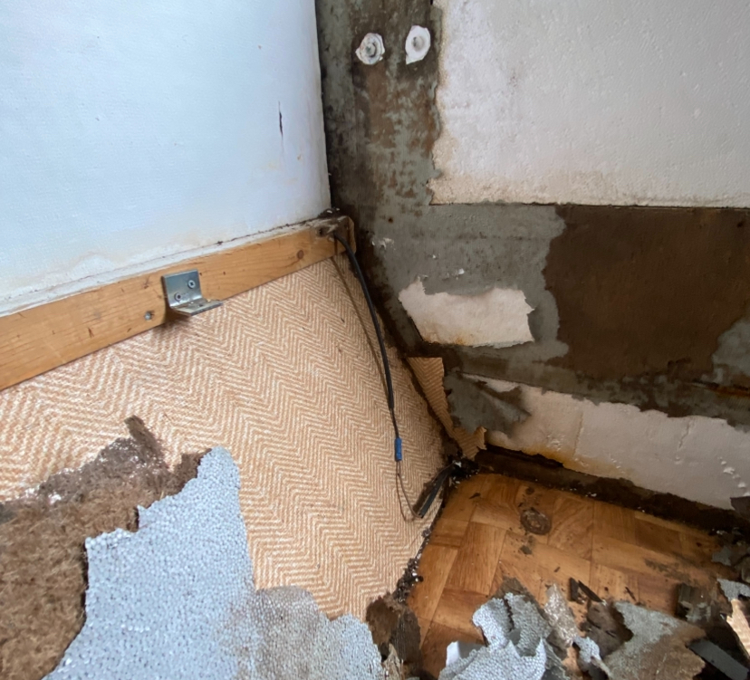

J’ ai démonté l’ intérieur du panneau, coté droit en rentrant dans la caravane (côté flèche donc)
L’ isorel a été un peu difficile à enlever, il ne faut pas être pressé Le tasseaux supérieur où est vissé la charnière était complètement pourrie (uniquement celui-ci)
Je vais d’abord dans un premier temps, refaire le tasseau pour consolider le cadre
Le plancher est affaissé dans se coin là
Il me faudra le remplacer complètement
