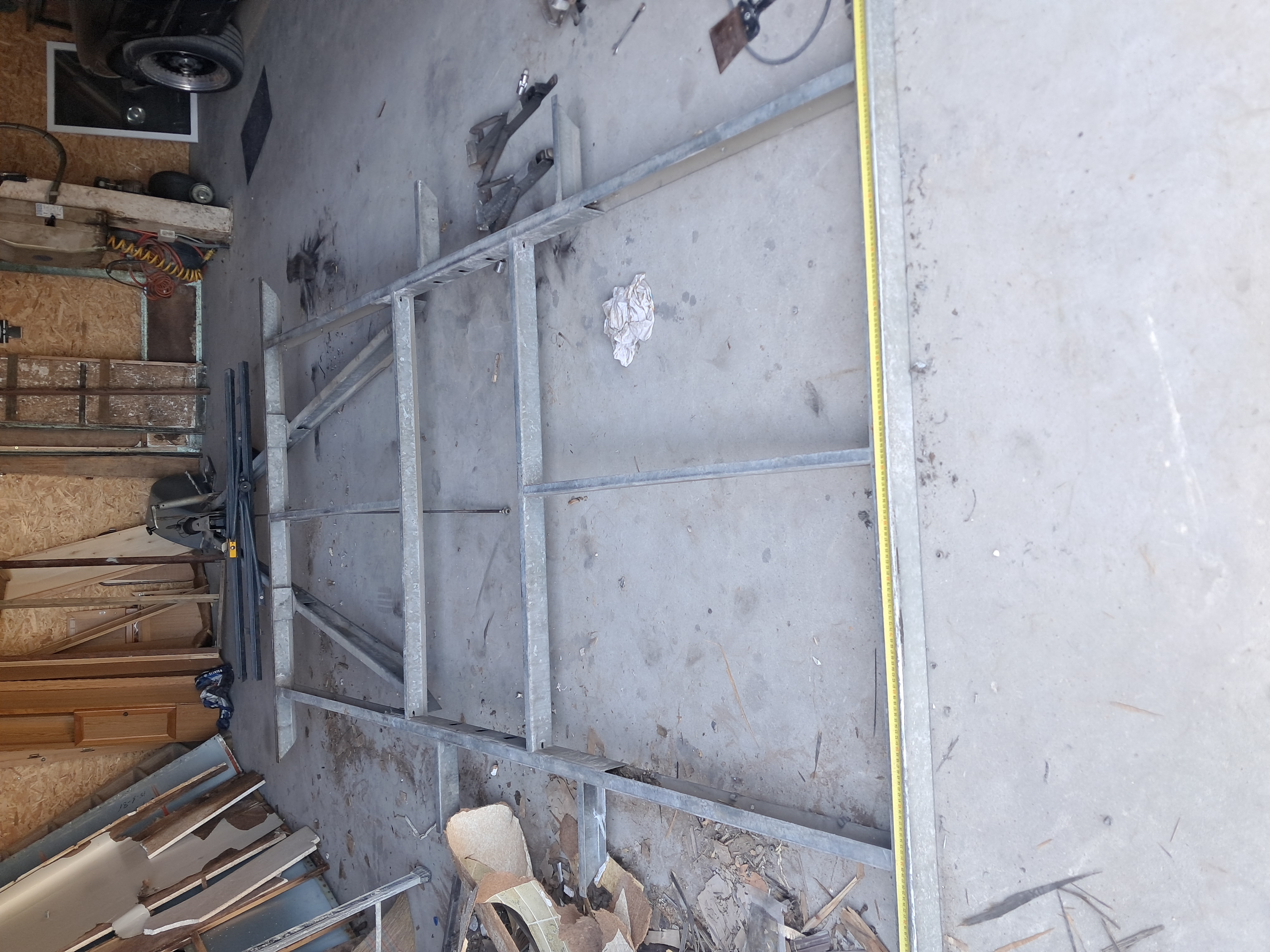

Bonjour je me présente julien de l’anjou 49, je viens de demonter entièrement ma petite casita id33 que je possède depuis 2023 pour la restaurer, je commence par remettre le système de freinage en neuf ainsi que les roulements ensuite je voudrais installer du contre plaquer marine en 18mm pour le plancher 316cms par 205cms en 1 seul morceaux et je galere déjà à trouver cette pieces ( l'isolation plancher ne m’interesse pas je cherche la solidité). Mais des conseils seront le bien venu, voici des photo avant et apres demontage

Ah ok le parquet bonne idée, oui je me lance dans un gros chantier il y'a des heures de travail effectivement. En revanche les tailles de planches dans le marché et vu la conception de mon châssi m'oblige à construire le plancher en trois panneaux, deux panneaux sur la longueur trop court et en plus je tombe pas sur une traverse. Je pensse que je vais rajouter des traverses en carré de 30mm par exemple sur les points sensibles comme au niveau de la porte d'entrée
