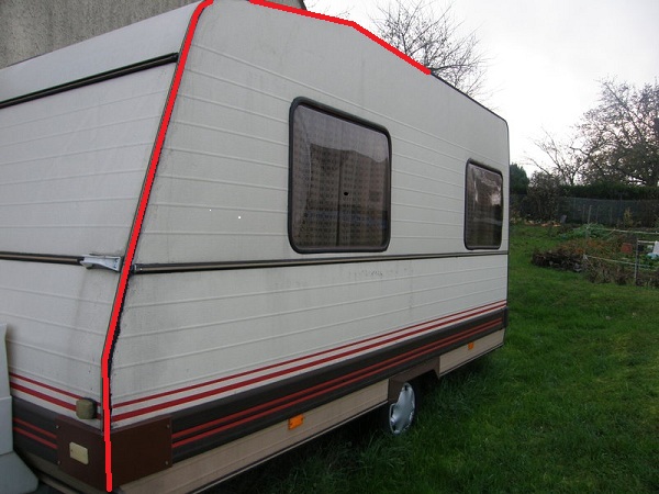

Pourquoi ne pas les avoir remplacé par des baies ouvrantes ....1) pour le budget 2) jamais fait ( rénovation non plus d'ailleurs )
3) je trouve ça bien ( une fois montées !) 4) comme le dit Freteurr sur 5 j'en ai 3 qui s'ouvrent . Ci joint p'tite photo :.

Angie ,je vais te décevoir mais NON elle n'est pas sortie , cette photo est celle que j'ai faite chez le proprio .....snif...

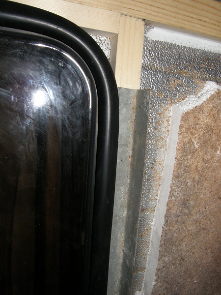

Une petite galère de plus , aujourd'hui je suis allée voir ma baie montée de l'extérieur , MISERE que c'est laid , joint monstrueux et qui ne servira à rien ....demain je démonte (le joint de colle affreux) et je referai un joint avec une cartouche (spécial bateau , caravane) en glissant l'embout entre la paroi et le caoutchouc , mais pour cela il faut que je la sorte et que je bosse avec un petit échafaudage ....coincée le long du mur c'est l'horreur j'ai testé .....vos commentaires ou expèrience sont les bienvenus ...

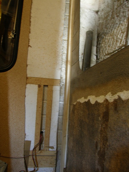

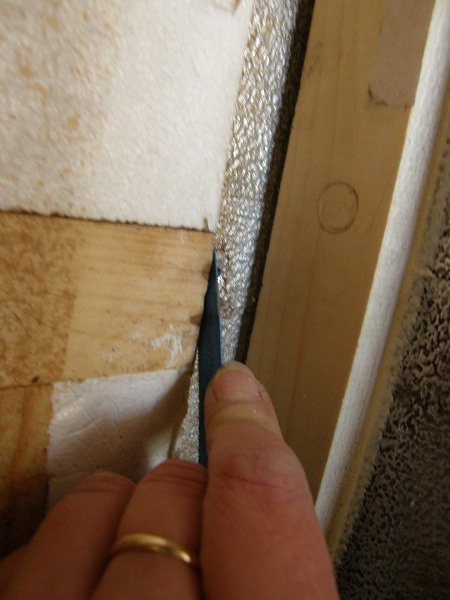

Aujourd'hui j'ai testé le retrait de la colle sur le joint extérieur de ma baie ...et bin vous savez quoi ? c'est aussi galère à poser qu'a enlever donc patience ...mon objectif nettoyer un coté par jour ( super y'en a plus que trois !)
En gratouillant , je réfléchis (et oui ! il faut que je trouve l'astuce avant de monter la 2ème !) ma baie étant fixée à l'intérieur avec mes tasseaux , je vais trouver un système pour écarter le joint (un coté à la fois ....là des mains supplémentaires vont etre necessaires!) et je glisserai mon joint colle pour bateau au pistolet en bricolant un débit de colle + important ...voilà ou j'en suis de mes réflexions aujourd'hui ....la nuit porte conseil ....peut-être une astuce miraculeuse au réveil demain matin !

D'ailleurs j'ai craqué j'y suis retournée ....collage de quelques renforts sur les parois . idem sur le haut de la paroi latérale , et toujours mon problème de collage baie fixe .
J'ai testé un "truc" pour pouvoir poser mes tasseaux intérieur plus facilement : une cornière en alu que je glisse à l'intérieur du joint en caoutchouc, j'écarte et hop ...je glisse mon tasseau ...à blanc ça fonctionne .
Donc 2 solutions :
1)je colle l'intérieur et m'occupe du joint extérieur ensuite.
2) je colle déja le joint extérieur puis une fois sec je colle mes tasseaux intérieur .
Une chose est sure pas les deux en même temps ...donc j'en suis toujours à la réflexion , en attendant , je continue d'enlever petit à petit mon joint extérieur ( encore 1 coté) quoi qu'il en soit , je ne laisse pas cela comme ça quitte à démonter mes tasseaux extérieur .

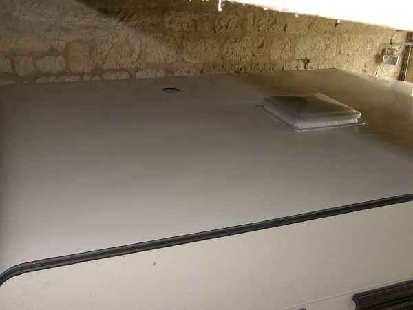

Et comme il y a de quoi faire , je continue .....j'ai nettoyé le toit histoire de vérifier le nombre de trous là-haut :enfin une bonne nouvelle.

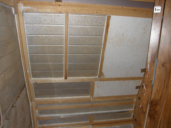

Bricolage du jour;refaire le tasseau de jonction de tole coté opposé à celui de la flêche ; que du bonheur ! j'ai un super Dremel que je ne peux pas utiliser car pbm d'espace donc.....bout de scie de 15cm et avec beaucoup de patience ....je recoupe mes tasseaux horizontaux pour avoir l'espace necessaire et en remettre un de 30 X 20
J'y ai passé l'AM mais je l'aurai ..... Vos info et tuyaux sont toujours les bienvenus .....
