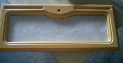

bon cet ap midi pose du dernier morceau de tapisserie celui du tiroir
et ça y est fini la tapisserie et la colle à tapisserie
il me reste à peindre un chant cache lumière et c'est fini pour la peinture
qu'elle soit jaune orangé ou sable je plie les pinceaux et la peinture
étape suivante : mise en place des meubles ce w end
et après création de nouveaux rideaux et double rideaux
le tiroir cuisine.JPG (62.49 Kio) Consulté 8992 fois

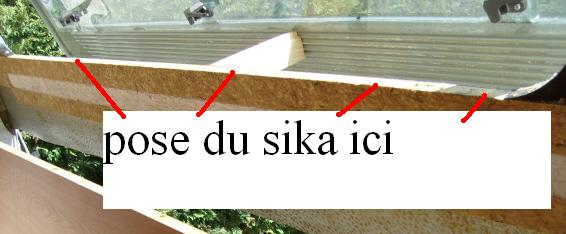

pour Spooky
sous la baie.JPG (54.63 Kio) Consulté 8992 fois

Message par Spooky1 » 10 juil. 2012 08:14
Bonjour angie,
merci pour la photo ! je pensais effectivement poser le mastic sur la tranche de la fenêtre mais en débordant d'un cm sur la tôle extérieure pour bien protéger les bords de toute infiltration. Qu'en penses-tu ?
Cara : Caravelair Brasilia 416S / tracteur : Skoda Octavia Tdi 110cv
Messages : 3092
Re: CA Y EST LA RENOVATION A COMMENCE
Message par angie » 10 juil. 2012 10:34
moi Spooky je ne déborderais pas volontairement sur la tôle extérieure car lorsque tu vas appuyez ton joint sur la baie
automatiquement le sika va déborder de lui même sur le côté alors si en plus tu en rajoutes !!
et n'oublies pas avec la chaleur il devient un peu élastique et il risque la aussi de déborder
je pense que si le collage ne te convient pas tu es toujours à temps de rajouter du sika par la suite car le joint extérieur se soulève très bien même après sa mise en place
n'oublies pas si ton joint n'était pas pré mastiqué une fois qu'il sera en place et collé au sika
poses des serres joints et laisses les au moins une nuit
de façon que le joint prenne bien la bonne place et qu'il bouge pas
bon courage
