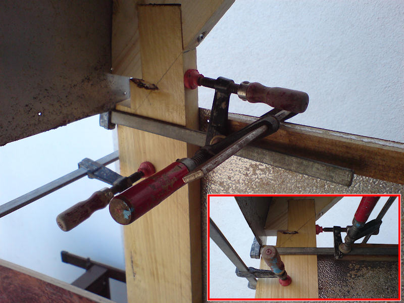

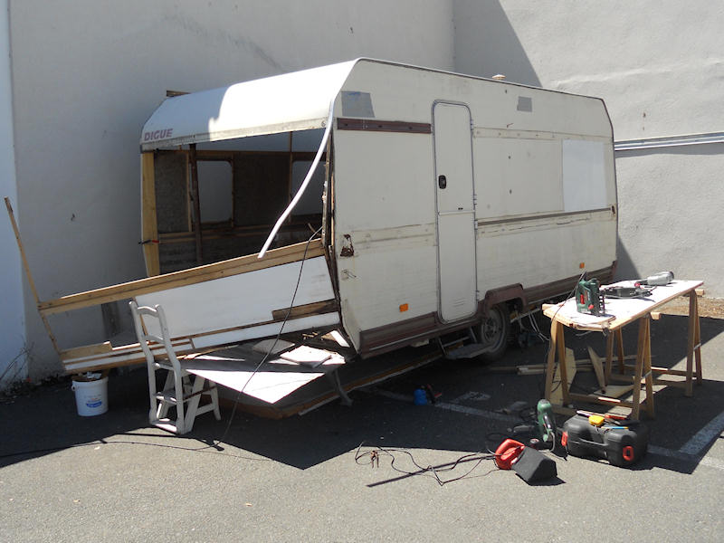

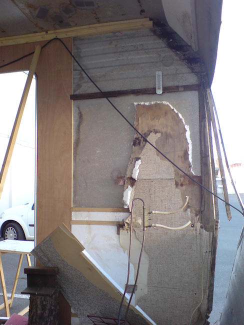

Ça y est je l'ai ouverte, et je me suis mis des frayeurs au passage. Heureusement que mon bâti de porte est solide, sinon, il n'est pas évident que je vous écrive ce soir avec le sourire.
J'avais donc bien fait hier mes montants. Aujourd'hui j leur ai fait les mortaises pour recevoir les autres tasseaux venant s'y emboiter, ainsi que celui pour recevoir le madrier du coté.
Ah oui c'est impressionnant. Surtout que le vent s'est levé et que tout brinquebale de partout

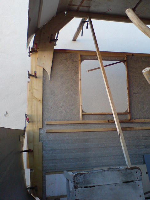

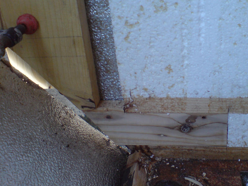

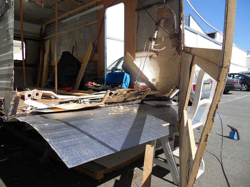

Ouep, mais voilà que les emmerdes se mettent à venir ...
Les bas de caisses de la caravane sont HS. Donc je les ai virés et j'ai opté pour faire un cale sur mesure et d'autres part le plancher de cette caravane est monté en premier sur le châssis et ensuite tout le reste est assemblé dessus
Donc pour le remplacement de mon planché : C'est mort !!!
(Tampis je doublerai en contre-plaqué de 10)
Mon systeme de tasseaux porteur par l'extérieur m'emm.....; de ce fait je me retrouve obligé de les virer; ouep mais mon toit s'écroule ... Obligé donc de monter le tasseau de toit (horizontal) sans sa tôle collée ....
4H à jongler entre la visseuse, les tasseaux, le metre et les serres joints pour contrôler la hauteuret fixer ce Pxxxxx de tasseau
bref une fois effectué, voilà ce que cela donne lorsque j'ai présenté mon montant équipé de l'arrondis: Juste après le pliage des outils, trop ras le bol pour ce soir: Voilà la cale en question collé à la tôle et aux bois environnant (j'en referai une autre pour aller des tasseaux coupés à la jambe (montant)
Pour ce soir c'est clos j'en ai plein les bottes

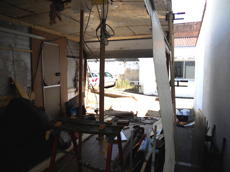

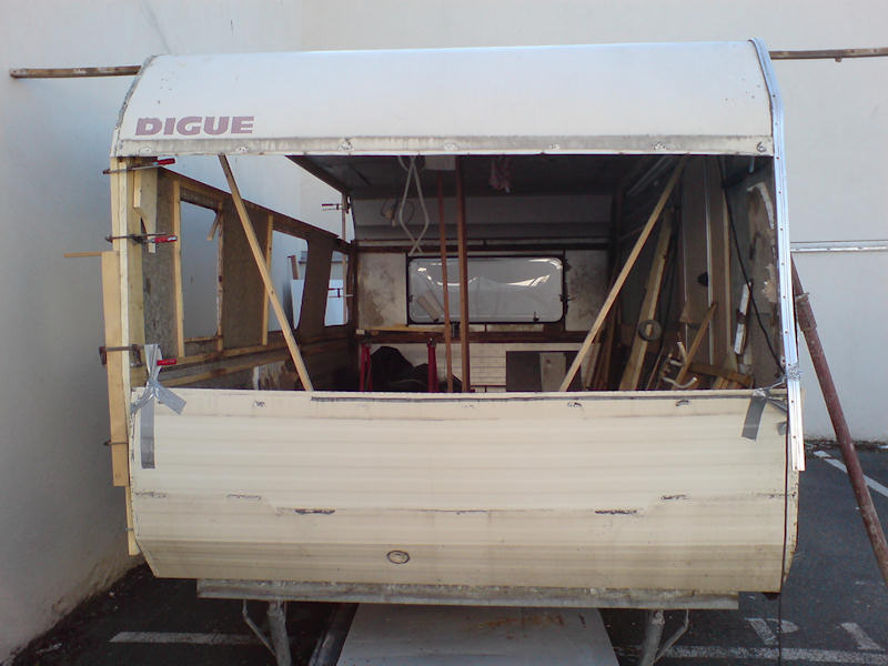

La voici pliée pour la nuit:
Et demain je m'attaque à l'autre afin de la rendre plus solide car là, elle est calée contre le mur, et poussée par un étai de l'autre coté, mais je ne me vois pas rouler comme cela
demain c'est ça :

Au bout du compte tu aurais eu plus vite fait de construire une caisse directement sur le châssis d'origine. Je me trompe ?
Pliante Elaime... Vendue !
- BurgerSurVie
- Messages : 721
- Inscription : 28 oct. 2011 10:08
- Localisation : Saint Hilaire de Riez (Vendée[85])
Re: Digue GS470 La carte postale du Burger ^^
@ Guile
Ouep c'est à peu prêt ça.
Le problème lorsque l'on transforme une caravane; qui plus est âgée, c'est que l'on va de surprise en surprise (Et je ne les compte pas, elles ne sont pas toutes référencées sur le forum, cela pourrait, sinon en décourager plus d'un).
Ceci dit; même si elle avait été en bon état, le démontage du cul aurait été obligatoire vu l'ouverture double que je suis en train de réaliser.
Quand à faire tout de A à Z depuis le plateau chassis : honnêtement je n'aurais pas découvert et appris tant de choses sur l'assemblage d'une caravane, et cela me serait tout de même revenu plus cher.
Mais rien ne dit que je n'ose pas le faire un jour
Qui sait ?
