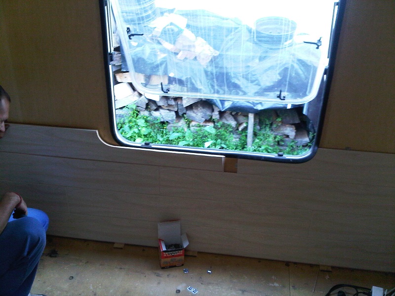

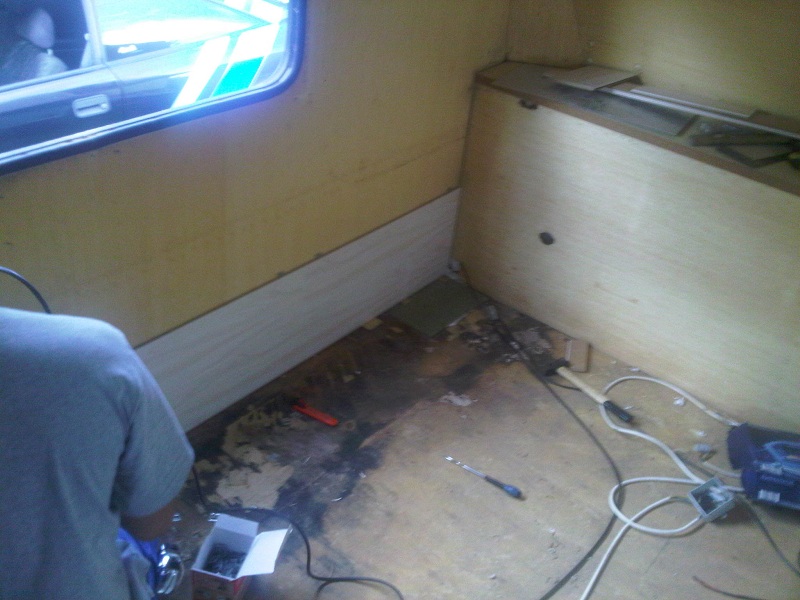

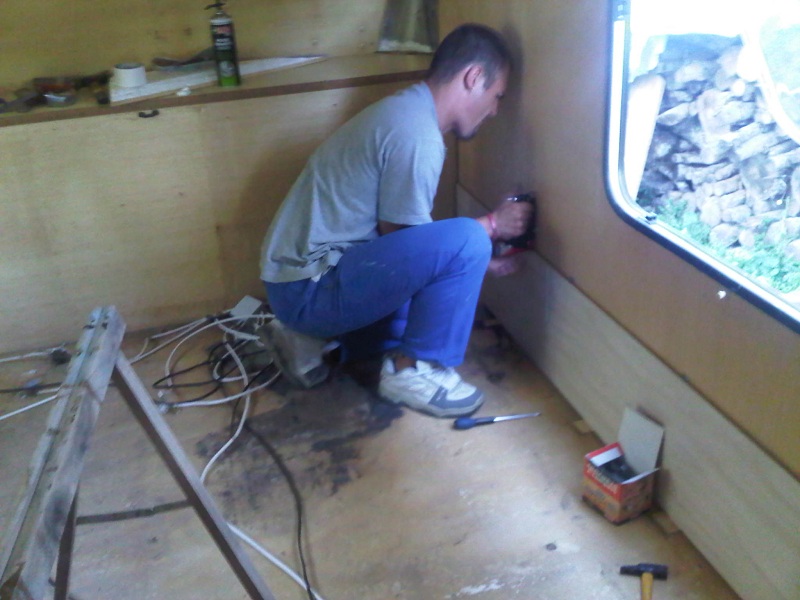

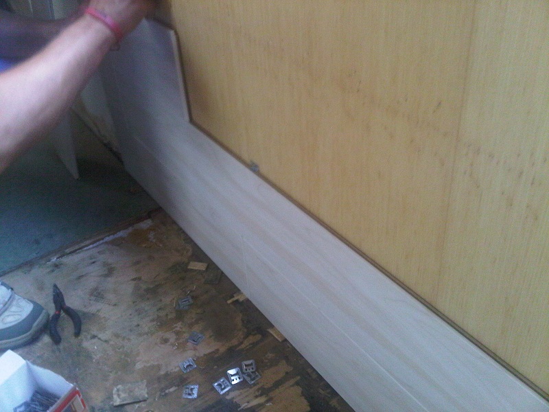

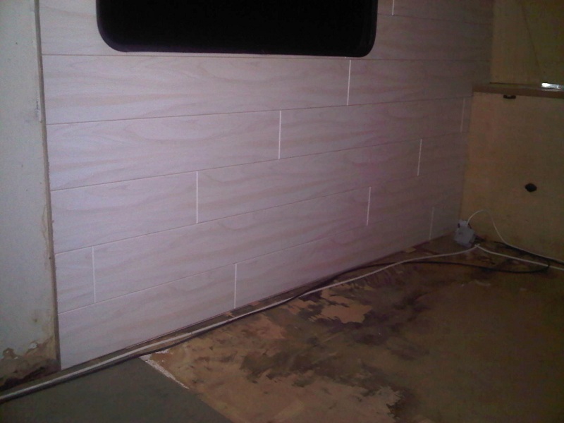

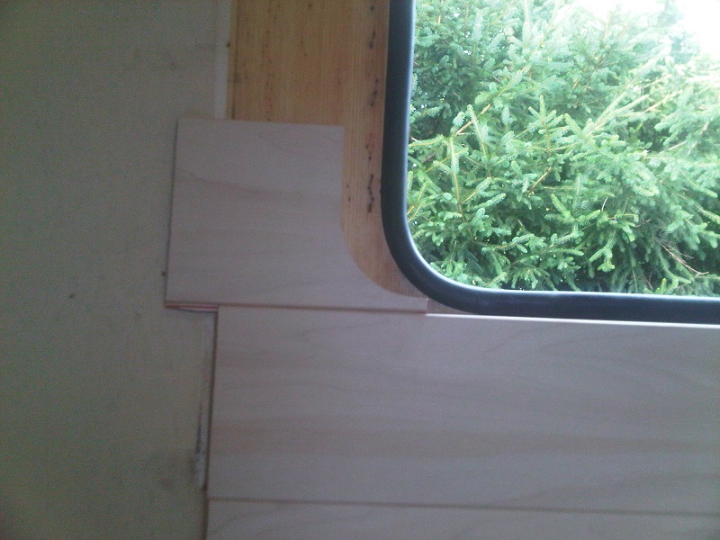

voila des nouvelles, bien que je soit au boulot cette semaine, c'est la suite de la semaine dernière.
J'ai bien avancé, c'est rassurant quand on commence à faire la rénovation (boucher les trous, recouvrir les murs...).
La salle de bain:
et enfin le lambri de la chambre
Caravane FENDT 740N de 1992 en rénovation

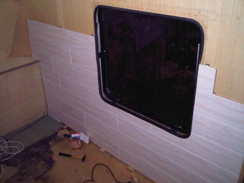

Re: Resto caravane FENDT 740N double esieux 1992
Message par nitroz » 19 août 2011 01:57

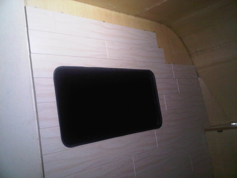

et voici le premier coté terminé, c'est beauuuuuuuuuuuuuuuuu
alors dans la bonne lancée on attaque l'autre coté

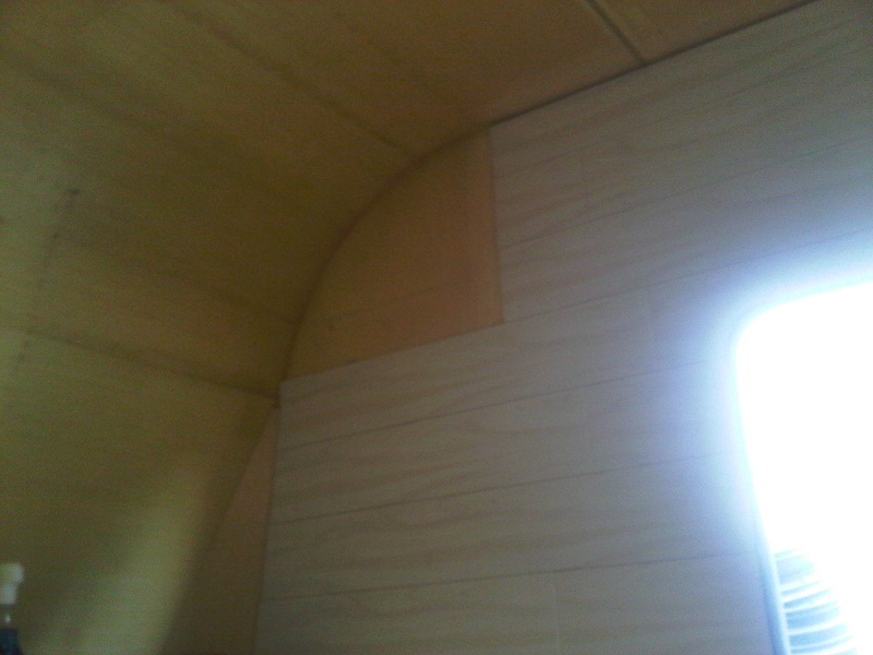

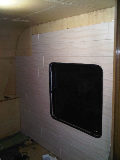

Message par nitroz » 19 août 2011 02:01
et voila, il m'a manqué 1.3 latte de lambri pour terminer mon mur. donc 6 paquet de lambris sont necessaires en tout, je vais pouvoir mettre 2 bande de lambri de chaque côté du lit.

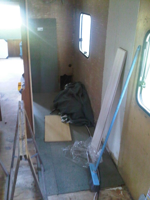

Message par nitroz » 19 août 2011 02:11

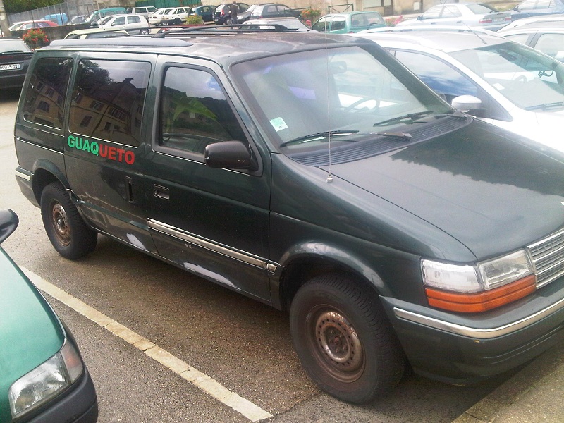

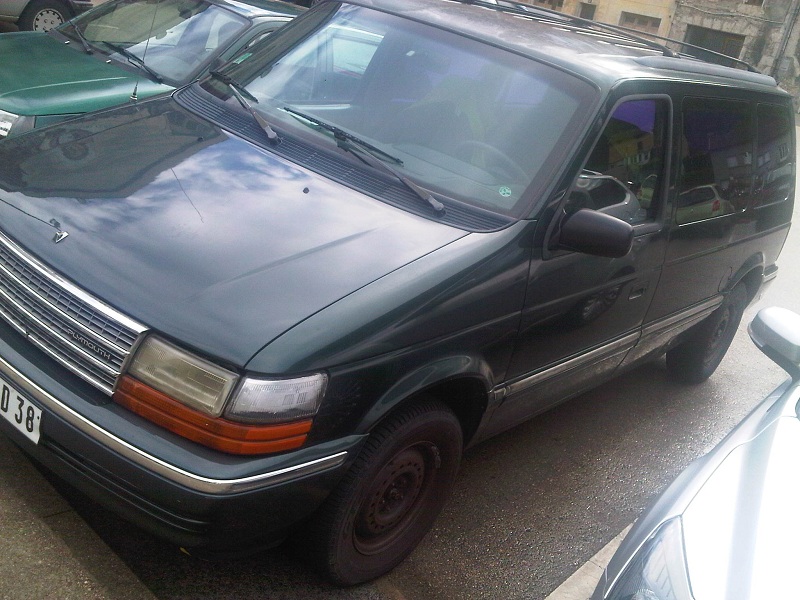

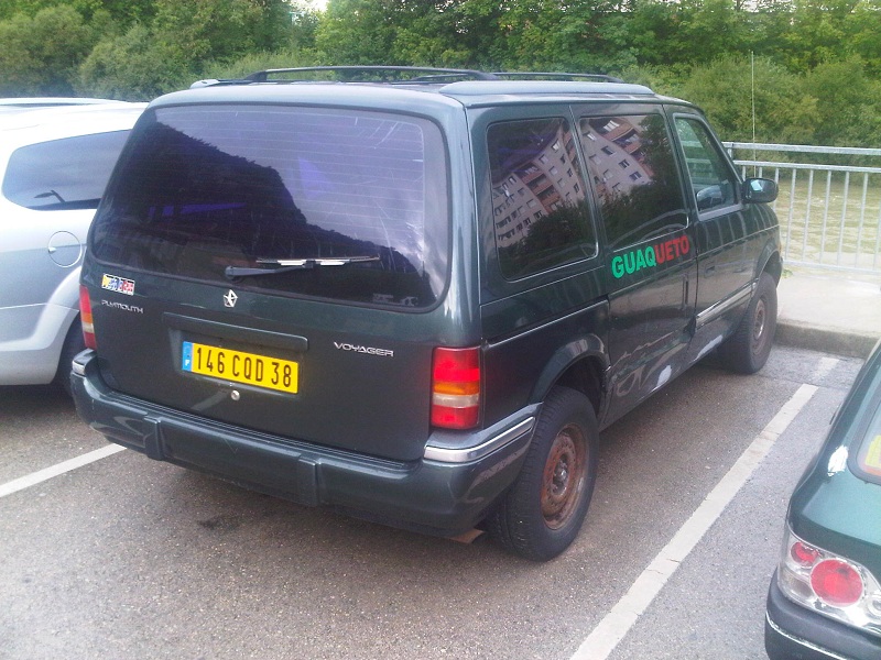

voila donc pour les dernière photo. Je vais donc rattaquer la semaine prochaine comme je l'ai dit plus haut. Entre temps je me suis occupé de trouver une tracteuse pour la bête car j'avais emprunté la voiture d'un collègue pour la ramener chez moi.
Je vous présente donc mon PLYMOUTH Voyager 2.5i de 1992, qui lui aussi demande un peu de rénovation.
Importer du MARYLAND, Rockville en 1994. 190000 miles au compteur, un plaisir à conduire !
Je peux tracter 2280kg avec donc ca devrai allez avec la caravane chargée !
quelque photo dans l'état du bahu, et je vous dit a la semaine prochaine pour de nouvelle aventure ;)

Un surhabillage de bois pourri :shock: :?:

hein ??? les planches vertes tu parles? C'est de l'agglo hydrofuge. J'ai enlevé tout le bois pourris et meme plus pour que les plaque d'agglo repose sur 2 chevrons. Et pour stabiliser au maximum j'ai mi de la mousse expensive dessous avant de les visser au sol. Du coup c'est mieu que d'origine :lol:
