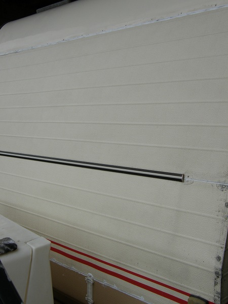

contrairement à ce que je disais malgrè le froid , j'ai quand meme fini de décoller mon Butyl ....ne sentant plus mes doigts je me suis armée de mon .....séche cheveux et bin ....ca marche !!!!! il faut chauffer , laisser refroidir un peu pour éviter de se retrouver avec du malabar gluant et HOP un p'tit couteau et on gratte ( en plus on se réchauffe les mains au passage ) .

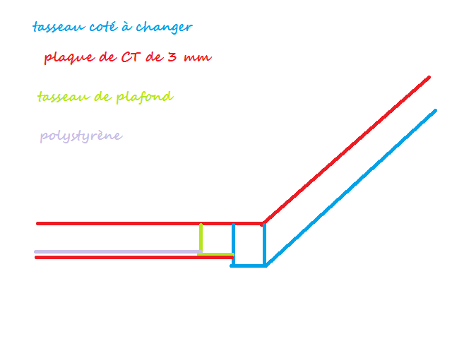

Par contre je vais galérer avec le panneau sandwich du toit car le CP est fixé sur le dessus du tasseau de coté que je vais changer
Sans titre.png (11.85 Kio) Consulté 10542 fois
je tente un dessin pour etre plus clair , en fait dans la construction le panneau sandwich est placé avant la tole du toit et moi je vais travailler dans l'autre sens .... comment ?
Si quelqu'un à des tuyaux ! A suivre

Je constate tristement que ma demande d'info concernant le montage de mon panneau sandwich ne donne rien ..... tant pis je persévère le temps étant plus doux je commence le collage de mes tasseaux .
Pour l'instant je m'attaque à l'angle coté flêche et je vais tenter de raccorder les deux parties avant de poursuivre mon démontage. Angle opposé ou toit ? je ne sais pas encore

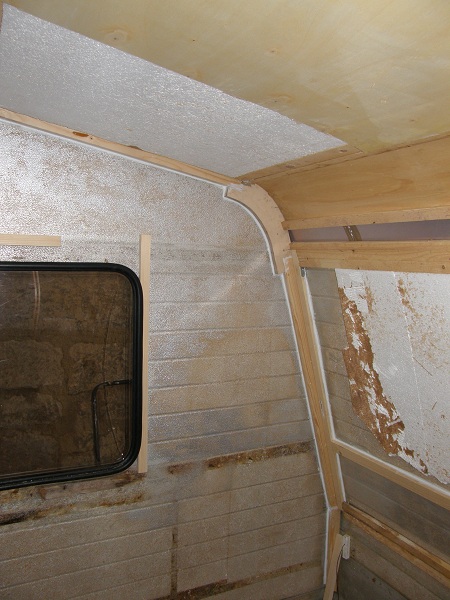

Doucement mais surement ,je m'attaque au changement des tasseaux , un coté de l'angle est collé et pour consolider je colle des tasseaux de l'autre pour avoir une jonction costaud au moment du raccordement .....
l'angle sera collé de l'intérieur avant d'être visé à l'extérieur

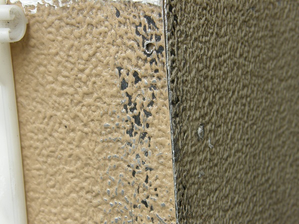

Le climat étant trop froid pour poursuivre le collage j'ai démonté l'angle opposé pensant pouvoir le récupérer
le bois part en miettes .....
et bin non....je vais donc faire appel au professionnel du lycée pour la 2e fois . En fait quand à l'extérieur on voit ca
contrairement à ce que l'on pourrait croire je n'ai pas encore enlever les vis .....
à l'intérieur on trouve des tasseaux cuit+++ et encore je n'ai pas osé soulever le lino pour vérifier le plancher ....Misère dans quoi je me suis lançée ? pour ne pas craquer je ne regarde qu'une chose à la fois et m'applique dans ma reconstruction en cogitant au max pour ne pas faire trop de conneries ....

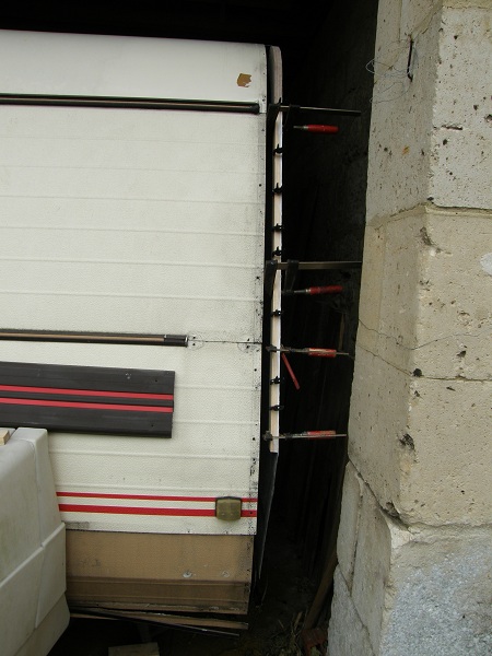

Doucement mais surement je continue .....j'en suis toujours sur le même côté naviguant entre l'intérieur pour refaire les tasseaux et l'extérieur pour remonter mes rails sur une jonction de tole collé..... ce qui n'était pas le cas , sous les rails du mastic sec et 3 mm d'écart entre les toles ....misère .
L'angle du coté est repositionné à blanc provisoirement avant d'être collé et de remonter le rail ......
C'est quand meme mieux quand les bords se touchent ?

Merci pour les encouragements , la pièce en bois de l'angle arrondi est arrivée hier soir ( un lycée pro sympa ) je vais pouvoir m'attaquer à l'angle après avoir fini de démonter mon rail ( en mettant des repères cette fois ...) mais par quel bout vais-je commencer une fois cela fait ?
Après réflexion je ne vais pas démonter mes baies fixes ( tole trop fragile et pas envie de refaire les caoutchoucs )
Allez une p tite photo pour etre plus clair :
Ils sont tous à refaire !
Les tasseaux des deux baies pour solidifier un peu avant de poser mon tasseau du haut ? continuer par l'autre sous la baie ? J'hésite la 'belle"se trouvant près d'un mur je devrais pouvoir caler mes tasseaux à l'intérieur comme à l'ext grace à des cales de maintien .....
J'ai besoin de vos avis et de votre expèrience ....avant de me lancer ....
