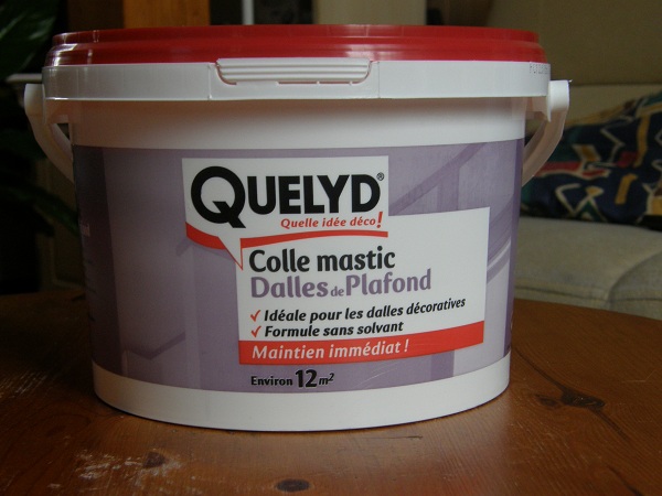

Extrudé tu veux dire non ? écoute j'ai aussi galéré sur ce point et j'ai découvert qu'il y avait ça ;
elle adhère mieux car colle mastic que l'autre qui n'est qu'une colle .Pour info je l'ai eu à Bricorama .Voilà mon constat , bon courage .

J'ai fais les magasins de bricolage aujourd'hui et il est rare de trouver une cartouche spécifiée pour polystyrene, ou alors tres cher .
J'ai vu des pots de colle pour dalles, meme sur l'alu ou métaux, on ne sait pas . Il est simplement marqué sur surface poreuse .
Comme je voulais essayé quelque chose j'ai pris une cartouche de colle blanche universelle 1er prix, une des rares qui est marquée pour polystyrene et métaux . Là je me suis fais une éprouvette coincée dans l'étau .
Combien le pot Quelyd ?

Salut Escandre, pour répondre à ta question sur le prix du pot de Quelyd de mémoire je dirai entre 20 et 23 £ . Bon courage pour la suite. :D
