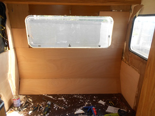

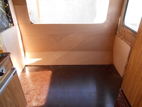

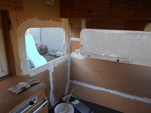

toujour installation des cloison arriere
Peugeot 406 et caravane sterckeman premiere GT

je fais les joints entre les cloison comme dans la maison

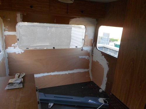

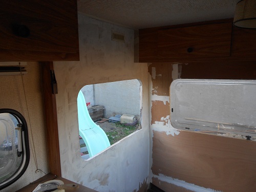

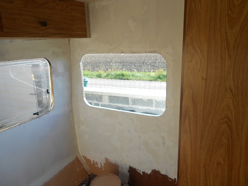

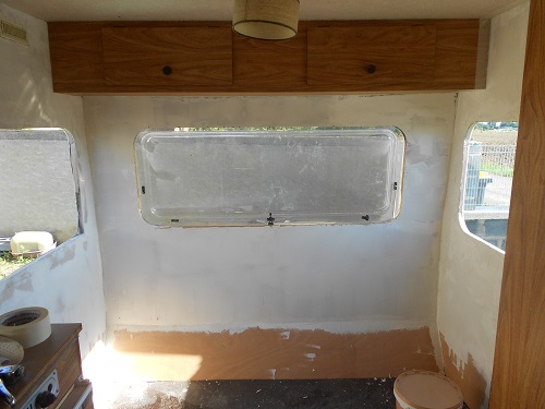

maintenant je lisse avec de l'enduie de lissage deja pret dans un seau simple, les panneau pour obtenir une finition lisse et propre
il faut quand meme savoir que je suis que un peintre automobile et que c'est ma premiere restauration de caravane j'avais jamais fais et je fais sa tous seul avec un peut de coup de main de ma compagne c'est tous donc merci a vous pour vos commentaire sympas

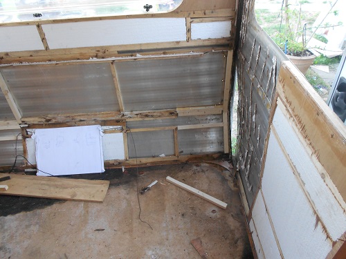

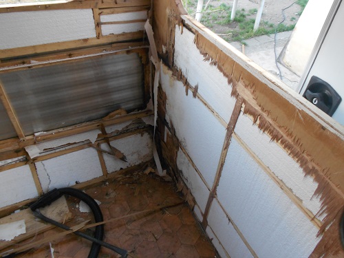

toujour le devant
Nitro1510
Messages : 76
Inscription : 01 juil. 2013 21:16
Re: renovation caravane
Message par Nitro1510 » 21 août 2013 12:51

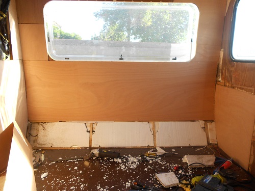

remontage du devant juste en tasseau car je n'est pas encore mes cloison

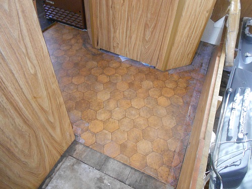

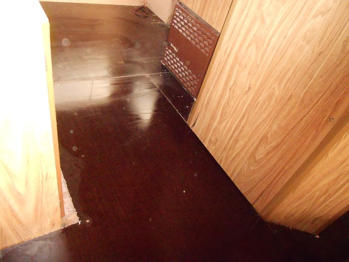

en attendant que je puisse avoir avoir mes cloison avant je continus le plancher avec mes planche de marine qui mon été offert

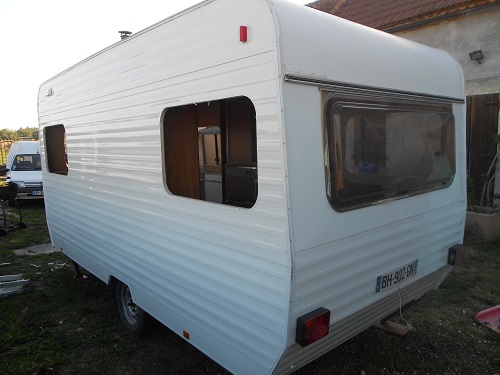

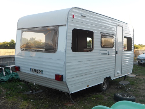

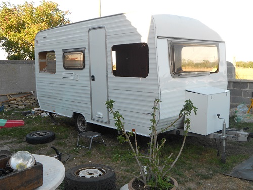

une fois mon plancher terminer j'ai fais mes joint exterieur et pour les proteger rapidement et pour avancer sur ma renovation exterieur aussi j'ai effectuer une peinture complete de la caravane se qui se trouve etre la mon travail
regarder la au debut et maintenat a savoir qui manque encore le par choc arriere qui est pratiquement terminer (photo a venir)
et je vais faire en bas sur les 2 laterale une bande de 15 cm tous du long au couleur du par choc pour un effet baucoup plus moderne type fendt ou brustner

J'aime beaucoup ton sol ! :D
Peux tu nous en dire plus sur ta façon de procéder et ce que tu as utilisé pour repeindre la caravane... puisque c'est ton domaine ! :lol: ===2

dite moi sur quoi voudriez vous que j'explique mes façon de faire j'y répondrai avec plaisir
pour la peinture extérieur c'est de la peinture polyuréthane brilland direct
