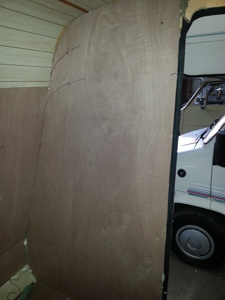

En faite, si j'ai bien capté, tu as sur-planché de contreplaqué ton sol, et idem pour le dessous, non ?

pour le sol , j'ai fait comme la base .
c'est à dire , des chevron , une plaque de cp dessous , le polystyrene , et une plaque de cp au dessus .
désolé pour les photos j'ai carrément oublié de les remettre a l'endroit avant ...

bonsoir , voici la suite de l'aventure
aujourd'hui étant en chomâge économique
j'ai avancer dans la caravane.
Donc mise en place du cp au niveau du coté droit . et puis , j'ai commencer le coté gauche . qui m'as réveler une belle surprise , je ne pensait pas que c'était aussi pourri . les tasseaux étaient en miette compléte et je ne trouve pas "la fuite " je pense que cela vient des poignées de tirage et que le bois a bu et cela s'est propagé comme la gangrène ..
et bien entendu démontage des meubles . parti qui me casse les c******* ....
et on commence tout doucement le remontage , ( je dois dire pour finir on prend la main ) ..
bonne soirée .
