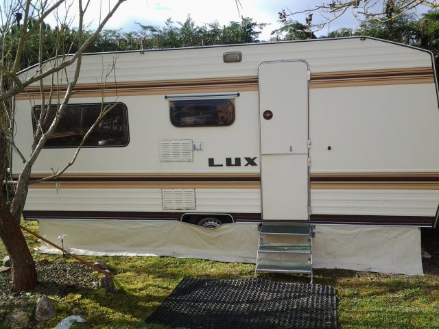

amène moi ta roulotte que je la radiographie :mrgreen:
je pense que tu as une mancelle dite " bizarre " ===1

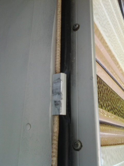

Bonjour je vous mets les photos de Lilith77 pour revenir dans le sujet gonflement en dessous de la baie et loquet qui bute sur la piéce en fer de l'encadrement comment le conseiller

Pour ma part je commencerais a démonter le loquet pour voir si la porte fonctionne correctement et aprés on verra

est ce que l'eau ne pénétrerais pas par les grilles :?:

Merci pour les photos, mais patou de quelle grille parle tu? Hier en testant le gonflement sous la baie, et je suis passé a travers avec mon doigt...

Pour le loquer je vais essayer ça

Si le doigt est passé en travers, c'est déjà trop tard.
Il faut démonter les parois côté intérieur ainsi que l'isolation, pour trouvé l'origine de l'infiltration.
Lorsque l'origine de l'infiltration sera trouver, refaire l'étanchéité. puis refaire le panneau démonter avec des matériaux neuf.

Bonjour a tous Romain a raison il est trop tard il faut démonter pour voir d'ou cela vient mais avant retire les deux grilles a coté de la porte et regarde a l'intérieur ce sont les grilles du frigo ,sur la burstner l'eau pénétrait par la je l'ai eu sur ma derniére
