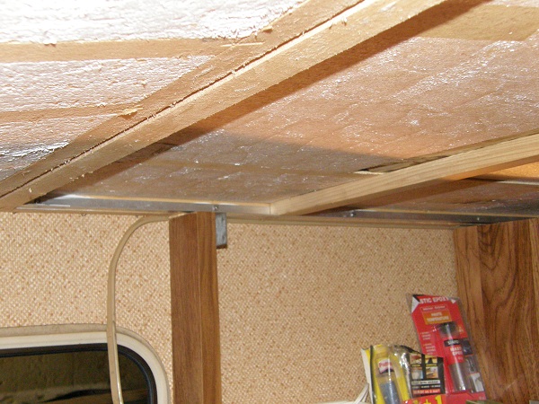

et ton plafond c'est une super idée ce rail

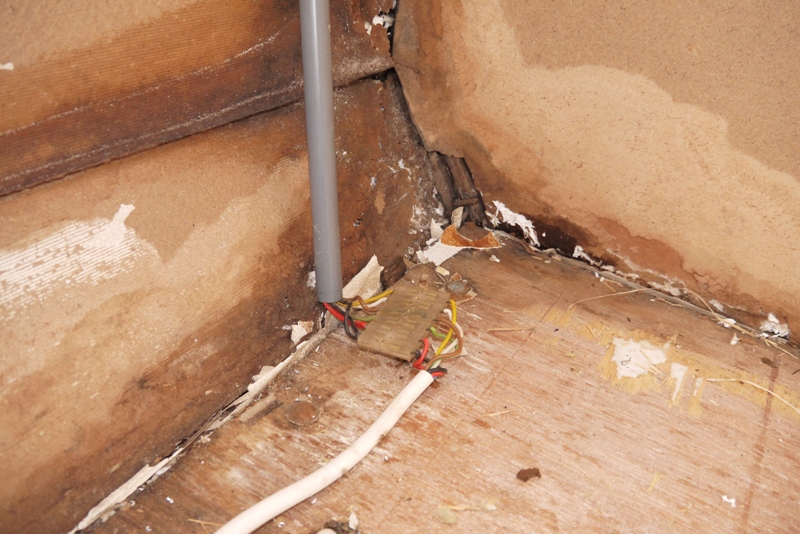

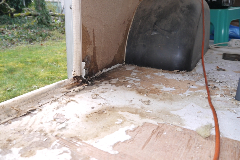

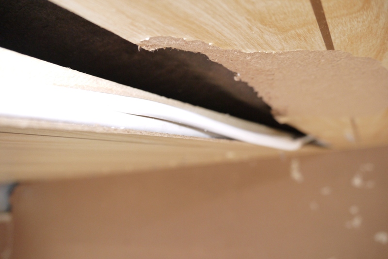

A propos de ce plancher je ne comprend pas, quand je regarde la mienne j'ai l'impression que ces parois ne reposent pas sur le plancher
...à l'intérieur tout autour de ce plancher on voit qu'il s'arrête aux parois, surtout proche des coins où il y a des aérations au sol, photo
- P1030109 - Copie.JPG (193.93 Kio) Consulté 10976 fois

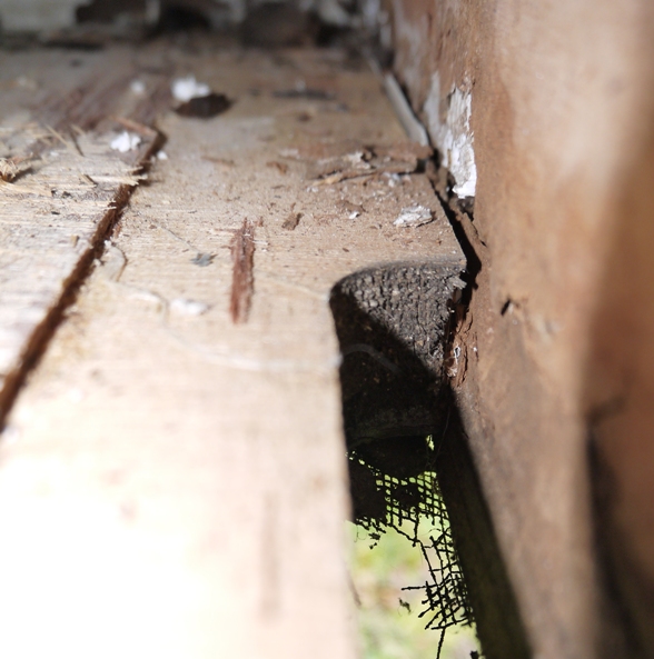

Une autre photo du dessous coin avant gauche, j'ai enlevé un tasseau tombé en miettes, on dirait que ce tasseau collé à la paroi est vissé depuis le plancher (2 vis sont visible)
- P1030112 - Copie.JPG (336.84 Kio) Consulté 10976 fois
Voilà pas mal de questions avant d'attaquer plancher/parois car je n'ai pas envie de faire de bêtises irréversible
