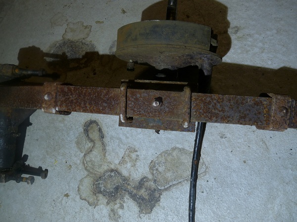

Dans le cas des lames de suspensions AR et comme celles de cette caravane ,
je déconseille de désolidariser les lames ,il faut juste nettoyer le jeu complet en extérieur
et passer un coup de Rustol comme le conseille Pierre ça suffit pour les protéger a l'avenir !

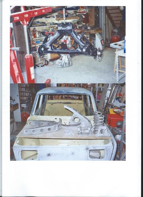

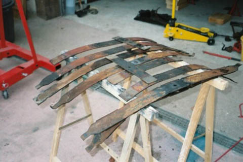

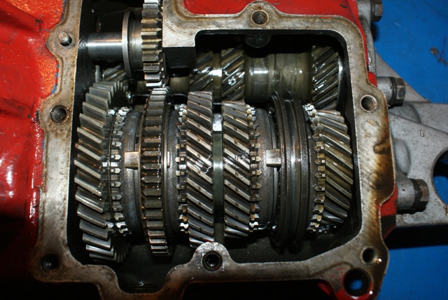

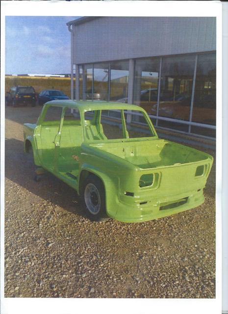

Lors de la refection de mon train AV , J'ai bien entendu démonté mes lames, brosser pour éliminer le plus gos de la corrosion, traiter au FEROSE, mis en peinture epoxy ,je les ai remonter avec des intercalaires alvéolée remplis de graisse. Concernant le graissage, il y a 2 écoles, un très Grand spécialiste des Rallye2/3 qui écume les Rallyes du Sud Est et fait la pige aux modernes, préconise de ne pas graisser les lames car cela durci la suspension ,celà est performant en compétition!
Les graisser assouplie la suspension!
Quelques images parmi des centaines de mon dossier restauration qui m'a prise 7 ans de 2002 à 2009...je l'ai teminé pendant ma première année de retraite!

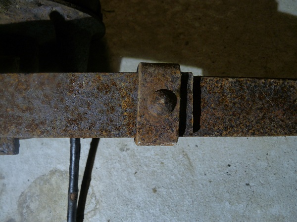

bonsoir a tous
je vois que le sujet des lames de ressort fait couler de l'encre ( pour et contre )
quand je vois le démontage de Bertone , la chose qui me pose problème c'est le démontage et remontage du rivet !!!!
Bertone peux tu m'expliquer la procédure de démontage auquel cas si cela est trop compliqué je prendrais l'option nettoyage
merci d'avance
Nono
merci d'avance
Nono
Re: pièces mecanniques
Bonsoir, déja sur la partie centrale il y a des cavaliers, qui doivent êtres vissés et qui tiennent les lames sur la platine
La vis centrale doit uniquement solidariser le ""paquet de lames"
Pour les étriés de chaques coté ils sont normalement libres, pour que les lames puissent glisser les unes sur les autres et le rivet (c'est plus un pion) ne doit prendre que sur la première 1/2 lame , pour éviter aux étier de se "barrer"
Donc sous réserve!! il faut mettre 4 serres-joints ou 4 pinces étaux pour serrer les lames entres elles, demonter la partie centrale de la platine (brides en U) , normalement tu dois avoir accès à la tête du boulon central!!!
Maintenant que les lames ne sont plus solidaire de la platine, serrer le milieu du ressort dans un gros étau, et déposer la vis centrale , bien sur en dérouillant (wd40) l'écrou.
Ouvrir l'etau doucement pour voir comment les lames se comportent (détente), faire de même avec les serres-joint
Normalement les lames sont détendu et doit pour les sortir des étrier par glissement en lubrifiant avec du WD 40
