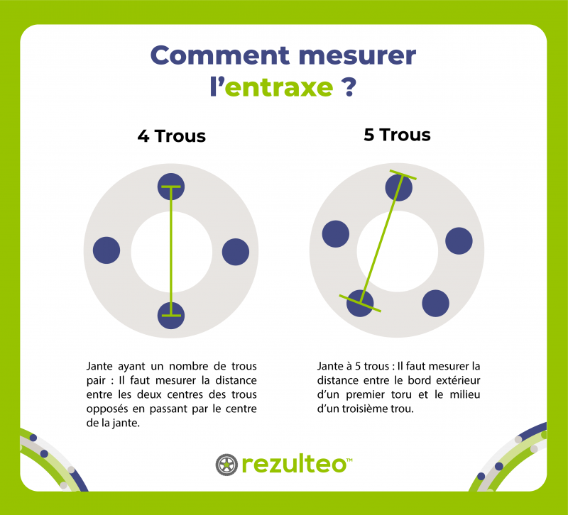

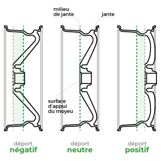

En passant en pneus de 14 pouces ,il faut s'assurer que ça ne frotte pas dans le passage de roue donc:
1/ il faudra changer pour des jantes de 14" qui auront le même déport que les 13 pouces
2/avec le même nombre de trous avec le même entraxe que les 13"
( l'Adria est sans doute des 4 trous en 13 " et et les jantes en 14" c'est souvent des 5 trous)
Aprés il faudra trouver les pneus en 14" avec une hauteur de flanc
pour avoir a peu de chose prés le même diamêtre que tes roues 13"
et évidemment un indice de charge élevé
Pour les enjoliveurs tu ne pourras pas mettre des enjoliveurs de 13" sur des jantes en 14" !
