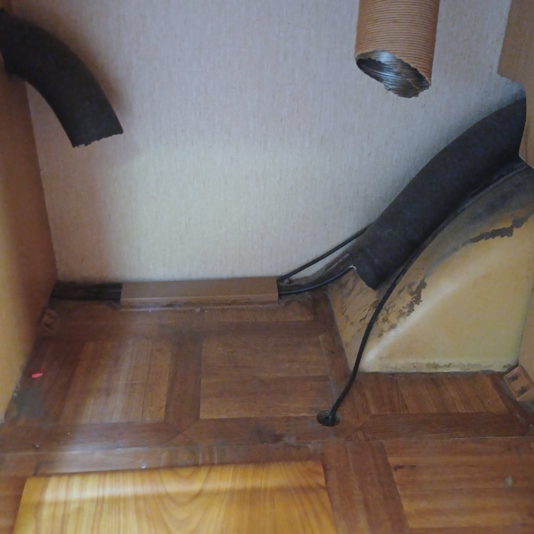

En attendant ce week end pour attaquer à vider le superflue j'ai cette photo avec des tuyaux qui arrivent sous un meuble mais sans branchement... Ventilation de la caravane? Vu l'age je doute que sa correspondent à un système de clim (il y a aussi un troue dans le plancher à cette endroit ( recouvert sur la deuxième photo par un raccord papier).

C'est pas les tuyaux du trumavent ?

Effectivement ça peu être que le chauffage gaz qui était là
Une gaine vers le haut pour l extraction des gaz brûlés , et les autres pour la distribution de l'air chaud par le trumavent ( un ventilateur pour l'air pulsé)

Top, effectivement sa colle ca fait le tour de la caravane, intégré dans des grosses plaintes je pourrais tout dégager.
A voir par contre si je conserve l'emplacement et les réservations des tuyau à l’arrière des meubles pour une petite clim. Ca pourrait aller alimenter la chambre en "direct".

Le mieux ce serait de les garder pour un prochain chauffage gaz avec un trumavent pour l'air pulsé très efficace auquel on peut équiper de résistances électriques .
Pour la climatisation ça n'est pas bon , surtout pour un grand volume . Il faut monter les diffuseurs d'air en hauteur pour l'air froid . En diffusant l'air froid par le bas vous bloquez l'air chaud au plafond .

Je ne compte pas remettre un chauffage, donc le tuyau qui fait tout le tour je préfère m'en affranchir et avoir plus de place. Pour la froid par le bas c'est pas faut après rien ne m’empêche de remonter le tuyau pour avoir la sortie au plus proche du plafond... La clim de toit ca va m’embêter de faire un troue au toit :lol:
