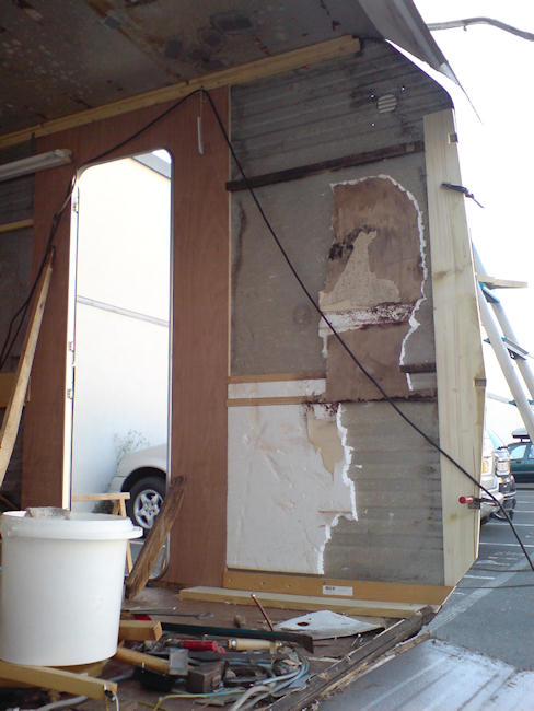

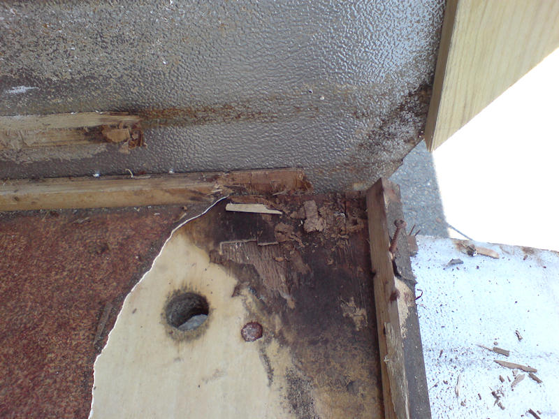

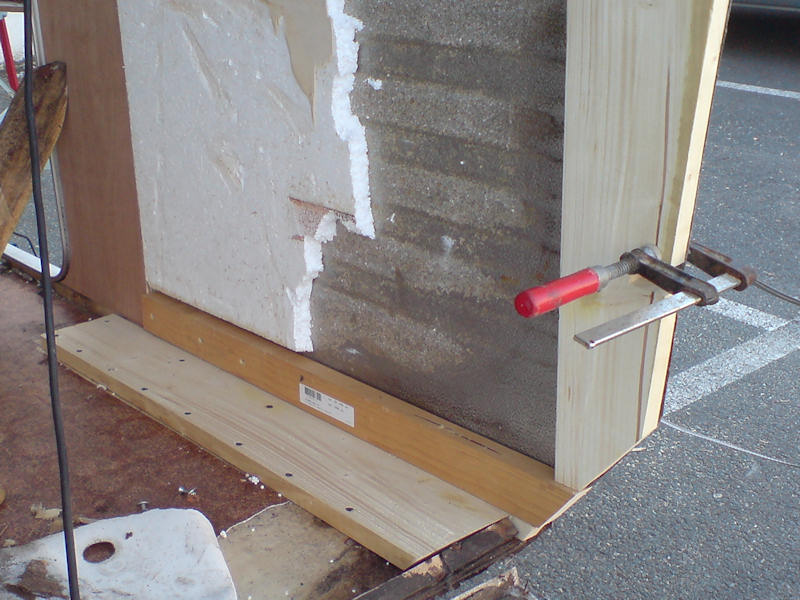

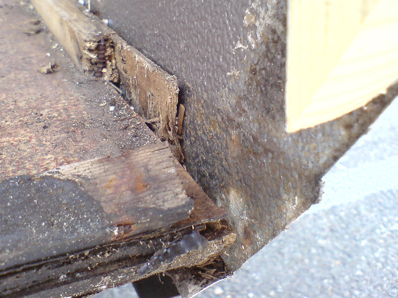

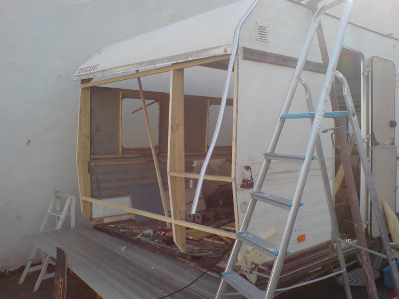

Hier c'était moral dans les chaussettes.
En voulant refaire le montant arrière droit, j'enlève le vieux; présente le nouveau, tout colle nickel en côtes et autres mortaise pour les tasseaux de maintient
j'enlève donc les tasseaux horizontaux du bas + le polystyrène et la .... HORREUR
Le plancher est si pourri qu'il s'affaisse
Moral complétement à plat ; j'ai franchement douté...
Au point de me dire je démonte tout et transforme le châssis en porte voiture
En plus en fin de mâtinée je me suis choppé une insolation, en omettant ma casquette. Ce qui fait que tout le long de la journée j'ai tourné en rond, pour faire une réparation sommaire mais qui puisse durer 1 voir 2 saisons.
Avec le poids en plus du montant tenu par des serre joint je voit ma tôle de flan qui s'affaisse en gondolant en bas ...
Et pour me pourrir un peu plus la vie ....
Je m'aperçois que mon caisson recevant le groupe electrogène ne peut pas etre à ras du sol comme prévue, étant donné que mon cul est biseauté. Me voilà donc obligé de le réhausser de 12cm afin aussi d'évité le pare-choc/porte feux arrière. Bref Journée de m----
Inutile de vous dire que je n'avais pas envie de causer même avec le clavier !!!

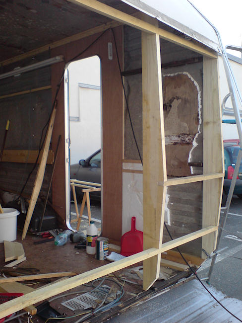

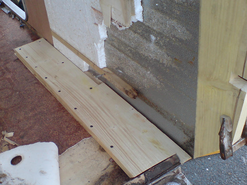

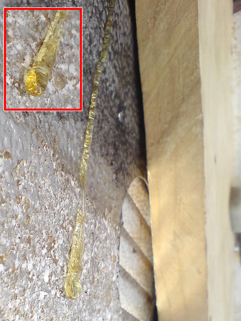

Bon j'ai tout de même fini par effectuer une réparation sommaire
J'ai donc coupé le tasseaux du bas bien plus loin qu'il était pourrit.
Viré le lino
Tenté de supprimer la colle auto-collante du lino à coup de paille de fer et d'acétone, mais en vain. J'ai donc renoncé au collage par néoprène
Une bonne poignée de vis à placo de 70 en main, la visseuse de l'autre et hop je t'ai plaqué-collé tout cela à la cosaque !!! Tampis pour le coté méticuleux (une fois confirme la règle), mais il me fallait me passer les nerfs !!!
En gros: Toute les pièces en présentation: Bon quand au planché, comme il était prévu de le sur-doubler cela ne me fait pas trop ch---
Viré le lino

Salut Burger ,
Je comprends ton ras le bol , tu en baves aussi dans le genre .....tu sais il y a parfois des moments ou il faut faire une pause , la solution apparait parfois à froid ! (moi en tout cas ça marche , de là à dire que c'est la bonne ?)
Ton coté de plancher ressemble au mien ; mais comme toi je vais decouvrir en démontant , passage de roue HS ça je sais et le reste ???????? Alors tu sais vu les renforts ++ que tu poses ( chapeau à ce sujet pour les découpes ) ce serait dommage de ne pas consolider ton sol (même à la cosaque !).....quoi qu'il en soit bon courage .....

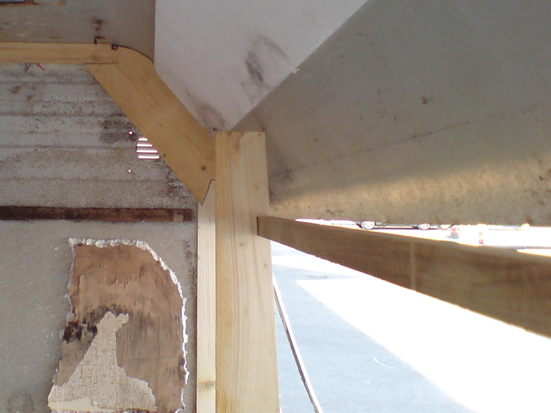

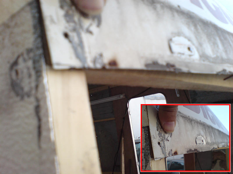

Je crois bien que je viens de vivre ma première journée agréable avec !!!
Nickel aujourd'hui
Rien à voir avec hier (Ouuuufffff)

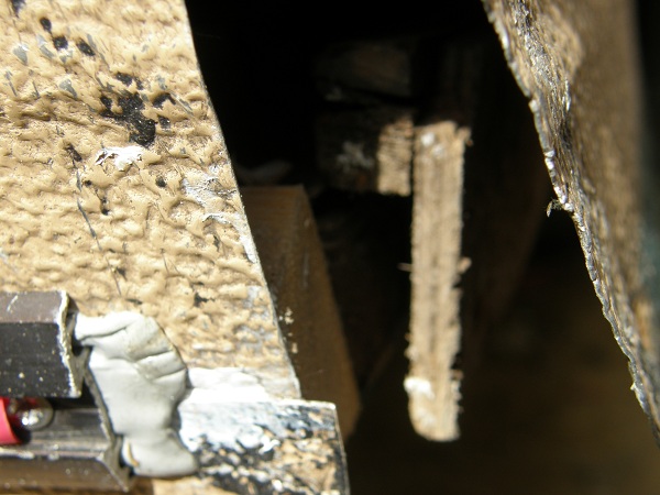

Le seul truc qui m'a emm---- c'est la pierre à bijoux de demain ; ça : Et la boulette d'avant hier ...
ben oui j'en ai fait une. J'ai pris la mesure pour la fin de ma tôle de toit, à laquelle je voulais ôter 4cm
Mai voilà j'ai oublier de compter mes 4cm donc je ne pourrais pas couper ma tôle, et comme dab, la tôle est mal coupé !!!
Encore un truc de plus qui à été mal fait
Je ne sais pas combien était vendue cette caravane, mais si les acheteur avaient sû cela, je ne sais pas si avec le nombre de mal façons, ils auraient acheté. L'histoire est close, DIGUE à fini par faire faillite, maintenant je sais en partie pourquoi !!!!
Bon et demain je n'aurai plus que mon pied de montant central à rectifier avec la dalle de sol, où va se trouver le réhausseur pour le caisson du groupe électrogène!!! Je mettrai ultérieurement les photos du pourquoi et du comment concernant le groupe électrogène
Le résiltat dans quelques instants ci-dessous

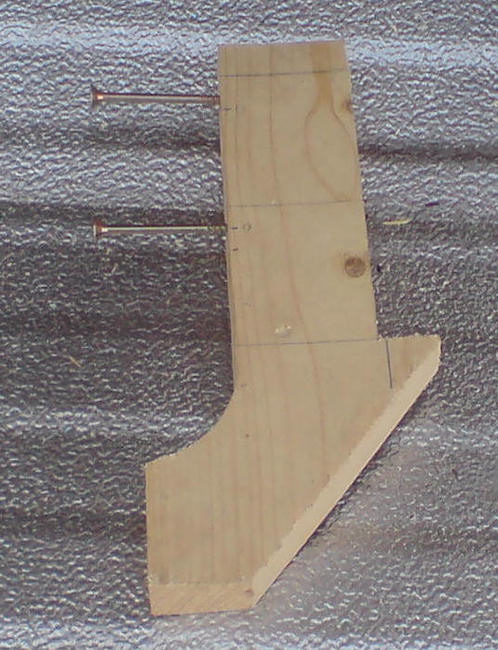

J'adore un assemblage comme ça : C'est beau

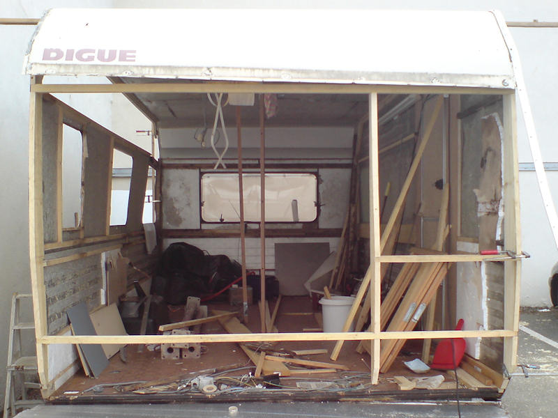

Re: Digue GS470 un beau cul tout neuf pour le Burger
Bin tu vois y'a pas que des galères avec nos belles , elle commence à reprendre forme , je suis en admiration devant tes assemblages
c'est vraiment top , chapeau .
Bonne continuation ....

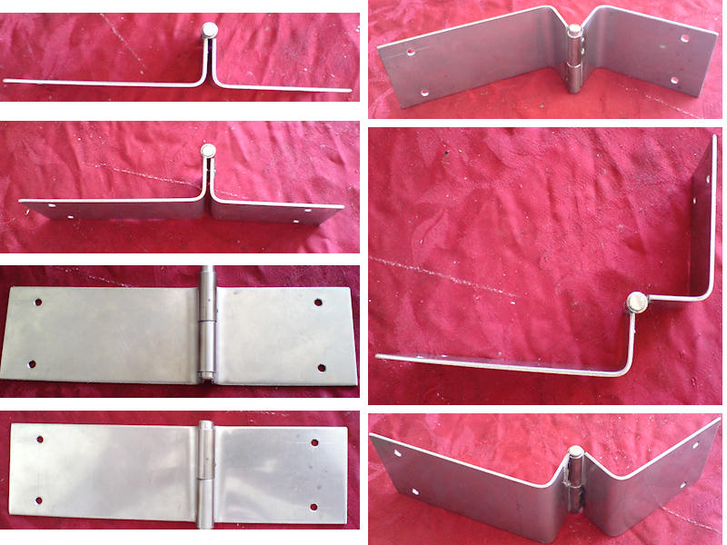

Ca y est réception de la charnière prototype
En Inox SVP
Merci le beau-frère, Elle est belle comme tout, c'est bon tu vas pouvoir artiller les 5 restantes et terminer celle-ci !!!
Prototype, car là c'était pour voir vis-à-vis de ce qui à été effectué avec la charpente de la caravane; elle est donc simplement pointée
Je suis trop content !
En Inox SVP
