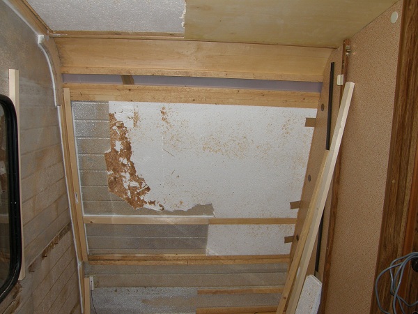

Programme principal de l'après midi : dégarnissage de la face avant afin de mettre totalement à nu les tasseaux... et grâce à ça on a trouvé 2 renforts qui étaient bien cachés :D
votre serviteur en cours de travail :
Le travail terminé :
Il reste juste une bande à faire, mais on va commencer le reste pour bien resolidariser le tout et ensuite on dégarnira cette partie, on redressera la tôle (ça correspond au bas de la face avant qui est très abimé) et on la renforcera.
J'ai trouvé ici ou là quelques trous sous l'isolant, mais très peu. Je pense que je collerais au Sika une petite plaque d'alu puis remettrais de l'isolant par dessus.
Par contre entre l'isolant et la tôle à plusieurs endroits la spatule s'est retrouvée mouillée... Comme quoi il y avait bien des infiltrations ! :???:

Les renforts cachés sont les 2 gros blocs en plein centre du panneau ! ils ne vont pas jusqu'au tasseau en bas et quand j'ai sondé, je ne les avais pas vus :lol:
Le 1 est sain, mais le 2 est totalement pourri :roll:

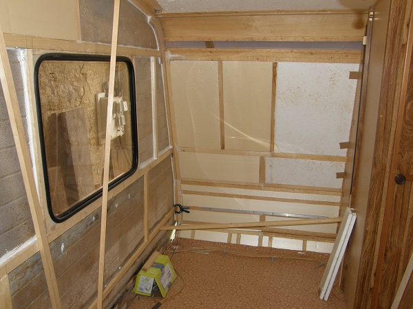

Ok , je vois mieux maintenant , bizarre que le premier ne descende pas jusqu'ai tasseau ! pour ma part j'en ai rajouté pas mal lors de ma reconstruction de tasseaux , cela me paraissait léger ....
situation initiale
pose avec rajout de renforts
+ renfort equerre en alu pour consolider un raccord sur demi tasseau
A bientôt
