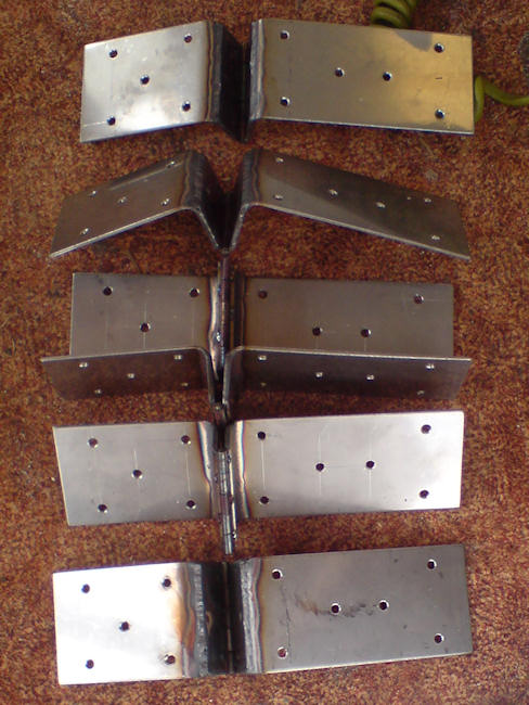

Zut la poisse !!!
Une fois soudées, les charnières serrent tant que l'on ne peut plus les manoeuvrer.
Donc charnières HS :evil: :evil: :evil:
On passe au plan B avec des petites charnières de tôle embouties.
Verdict : Vendredi :shock:

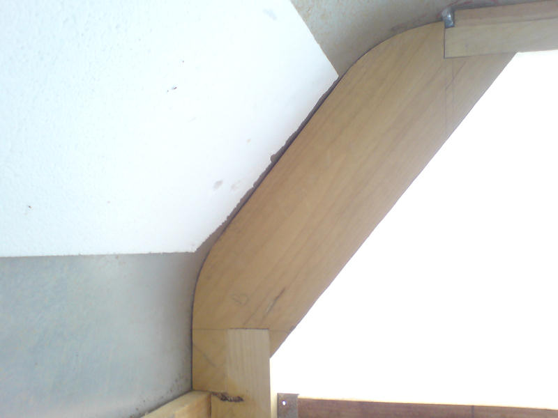

Refabrication de l'arrondi
Salut à tous,
Entre flemme et autres obligations, je n'ai pas beaucoup touché à la caravane :oops: ces 3 derniers jours, donc je me suis rattrapé hier. ===8
J'avais remarqué que ma pièce d'arrondi toit-montant arrière était mal ajustée, pas du point de vue menuiserie, mais entre bois et tôle j'avais un jour qui ne me plaisait pas.
Du coup je l'ai refaite et maintenant ça tombe pile-poil ===8 ===8 ===8

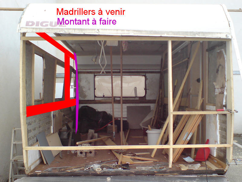

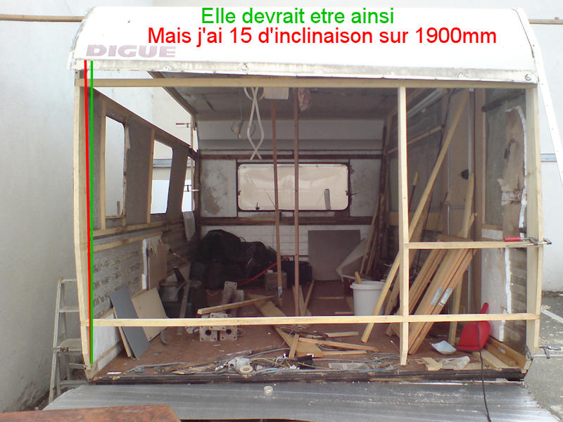

Ce coup-ci j'ai un gros dilemme
Je ne sais pas si je termine mon "luC" de caravane complétement (tôlerie comprise) afin de la rendre complétement rigide, où si je passe au montant avant afin de faire le flan de la caravane, pour finir ensuite l'arrière et ainsi pouvoir corriger tous jeux du au poid des madriers.
Je suis bien indécis là !!!! :oops: :roll: :oops: :roll: :oops:
Surtout qu'actuellement,le "luC" à tendance à se coucher légèrement sur le flan qui ouvrira par la suite
Si vous aviez un avis ...
J étais preneur

Nouvelles charnières arrivées
Sinon j'ai reçu mes nouvelles chanières
Seul hic, les charnières soudées sont en fer, donc ça va rouiller, sinon les platines sont en Inox

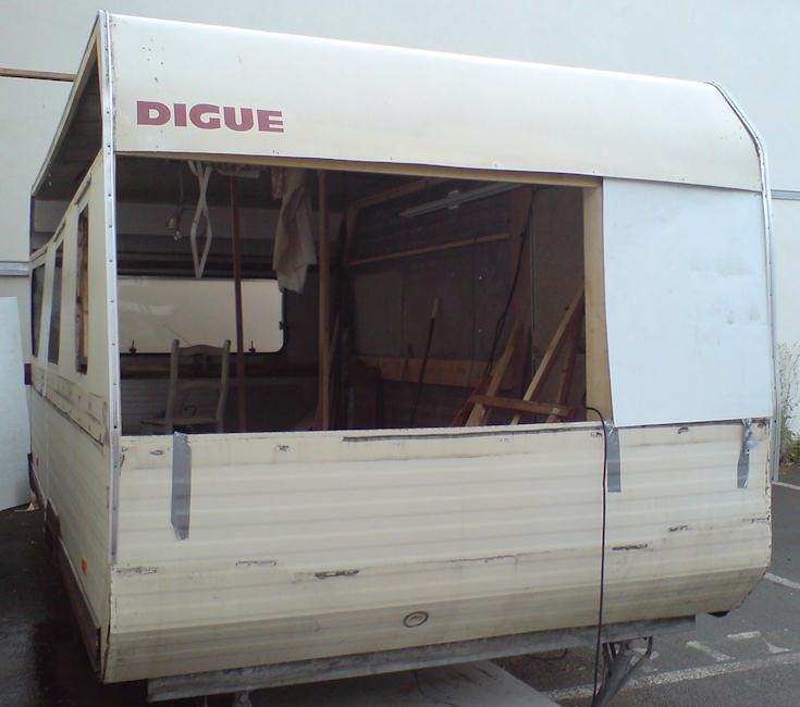

N'ayant pas de réponse, j'ai pris une décision
J'ai donc décidé en définitive de terminer mon "Luc", de le tôler aussi ...
Sauf qu'il m'est tombé un grain sur le nez : Je ne vous dit pas ! Des CORDES !!!
Enfin bref, j'ai tout de même sauvés les outils
Voici ce que cela donne (Même si ce n'est pas terminé)
Et maintenant elle est redressée, et costaude ;)
Avec une verticale très légèrement négative afin de compenser le poids du ventail latéral ===8
UIl ne me reste plus qu'a terminer de fixer, et de mastiquer la tôle pour la lisser avant le passage au gelcoat (m'enfin je n'en suis pas encore là, hein ? :lol: )

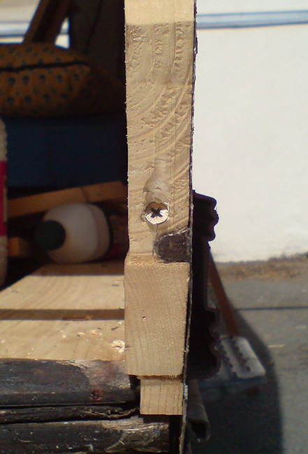

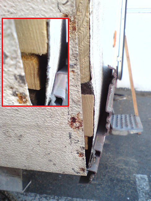

Flûte, 5mm de trop !!!
Je ne sais pas si vu l'aviez vu, mais il y a 2 semaine je terminai sur un Mercredi mer----- en m’apercevant que mon planché était HS. J'avais donc fait une pièce venat en recouvrement afin que l'appui de jambe puisse être correctement réparti.
Ben voilà au moment du collage vissage ça a ripé et je ne m'en suis pas aperçu, :evil: et je l'ai fixé tel-quel persuadé que tout était OK.

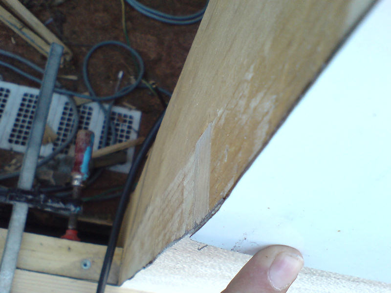

Mauvaise nouvelle, hier en voulant clore le luC définitivement je me suis aperçu de ce défaut:
Bon ce matin décollage-recollage avant le coup de chaleur, puis fermeture
Moralité : A torcher trop rapidement un luC,il se retrouve plein de Mer-- :oops:

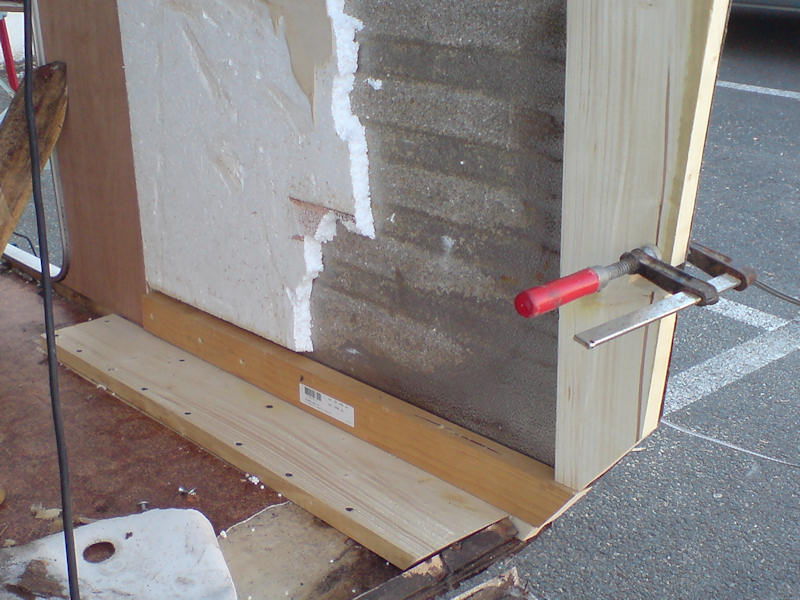

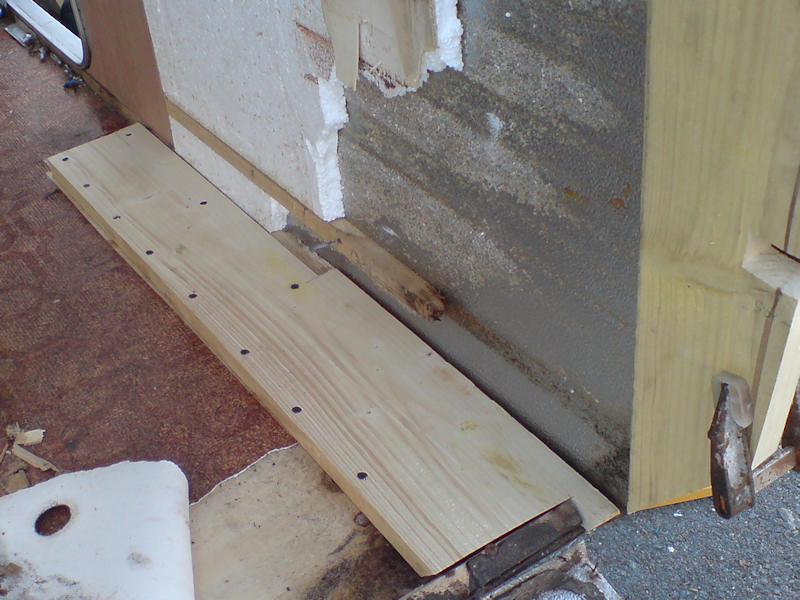

repositionnement du calage sur sol HS
Bon comme dit précédemment je me suis aperçu que j'avais déconné l'autre fois lorsque j'ai eu un coup de mou en m’apercevant que mon sol faisait la tête. Dans la précipitation mon tasseau avait bougé et je ne l'avais pas remarqué, ceci sit en y repensant tel que je m'y était pris pour coller la tôle de flan sur ce tasseau et en le pincant ensuite le résultat ne pouvait être que celui-ci :oops:
@Nenesse:
Eh bien non pas de casse lors du démontage, un couteau à mastic et un marteau m'a permis de le démonter sans trop galérer, mais je confirme que ce que j'avais monté était fortement bien collé ;)

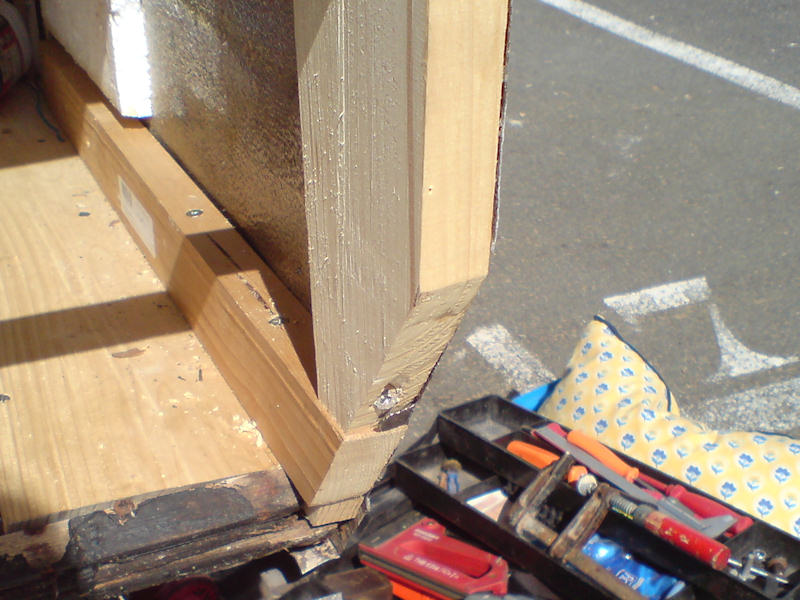

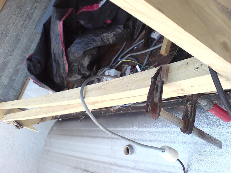

Après avoir récupéré mes 5mm ...
Bon tout content de moi je prend mes mesures et là tout est bon sauf que .... le bois de mon montant Droit à vrillé et don en plein milieu j'ai 5mm encore qui me gêne, mais j'expliquerai cela plus tard
Renforcement du tasseau servant à recevoir le parechoc et feux de la caravane ainsi que le futur système de rouleau de chargement
Tiens tu veux rire, faire du droit avec des courbes :
Pas facile de faire une droite dans ces conditions ;)
Le tasseaux faisait un 'S'
Tasseau droit.jpg (99.3 Kio) Consulté 6681 fois

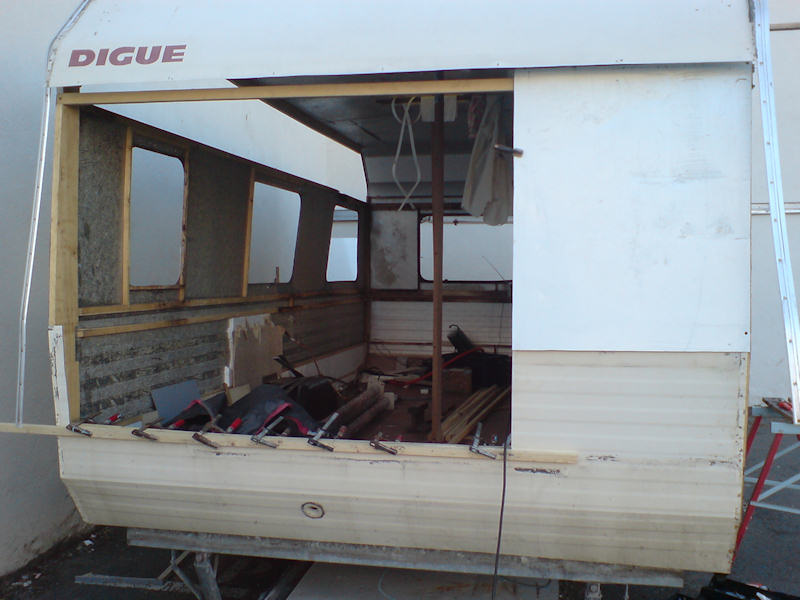

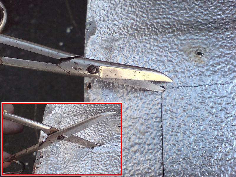

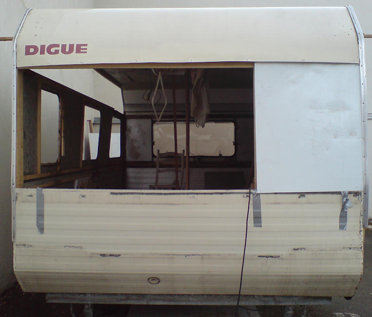

Bon et une fois fixé, j'ai donc pu appliquer ma tôle arrière pour la découpe de l'ouverture basse.
Oui mais voilà, une fois percée au point de rencontre des coupes perpendiculaires et ayany coupé les descentes, il me faillait faire la coupe horizontale ....
La pince à tôle étant trop grosse pour le trou de 4mm, j'ai dû attaquer au ciseaux à papier la tôle (Ouille Aïe mes doigts...)
Je te rassure ce n'était que juste pour l'attaque (amorçage de la coupe) afin d'avoir assez de place pour pouvoir y insérer ma pince
ciseaux d'attaque.jpg (143.07 Kio) Consulté 6681 fois

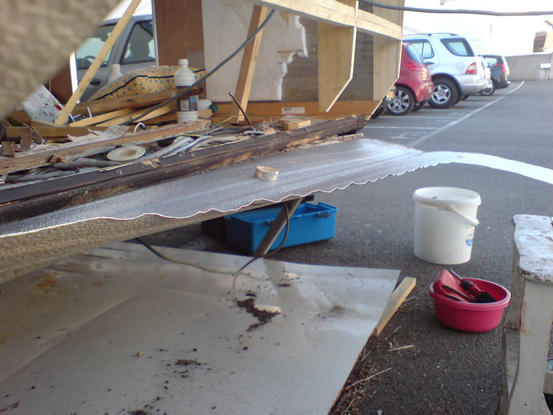

Bon couper la tôle à la pince, lorsque de chaque côté il y a beaucoup de métal, ça ondule:
Pour virer les ondulations, j'ai mis en appuis ma tôle sur un morceau de madrier, et fait glisser une massette pinçant la tôle entre les 2
Il en reste une peu, mais elle soit moins marquées

Mise en place et encollage de la tôle
Pour faire plaisir à Nenesse et oui, j'ai ressorti le pot de colle néoprène, mais ce coup ci je fais du zèle, en n'utilisant pas la patte de lapin, mais un pinceau à radiateur (Pinceau courbé, comme le tasseau Lol :lol: )
Oui j'ai utilisé cela car pour évité que ma tôle ne descende durant l'encollage, je l'avais agrafée de par en par.
Pose des serres-joint et voilà ce que cela donne:
luC global.jpg (72.81 Kio) Consulté 6681 fois
Et regarde moi cet alignement tôle-bois :D
