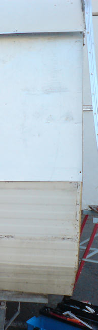

Le soucis des bois qui se vrillent
Le plus rigolo, lorsque je prend les mesures depuis l'intérieur elles sont Ok, mais lorsque je prend le Hors-tout extérieur, et bien elle ne le sont plus, le bois ayant vrillé sur lui même et en plus il s'est courbé sur sa longueur
Bon avec un bon Butyl ça devrait passer sans soucis, surtout quand je me rappel qu'a certains endroits il y avait plus de bois visible sous le Butyl et pourtant ce ne sont pas les endroits où il y avait des prises d'eau .
Ici à droite :
Ajustement vertical droit.jpg (22.82 Kio) Consulté 8144 fois
Et à gauche ça tombe pile poil :
Ajustement vertical gauche.jpg (63.29 Kio) Consulté 8144 fois

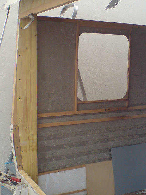

Bon cet aprèm ; doublage du tasseau horizontal Haut afin de recevoir par la suite les charnières du vantail.
Évidement pour les charnières y seront incrustées
Fin des rectifications de la tôle plein de droite (Coupe et ajustement)
Fixation de la tôle de toit
Et si il me reste du temps ... peut-être construction de l'élévation du plancher pour la réception du coffre du groupe électrogène

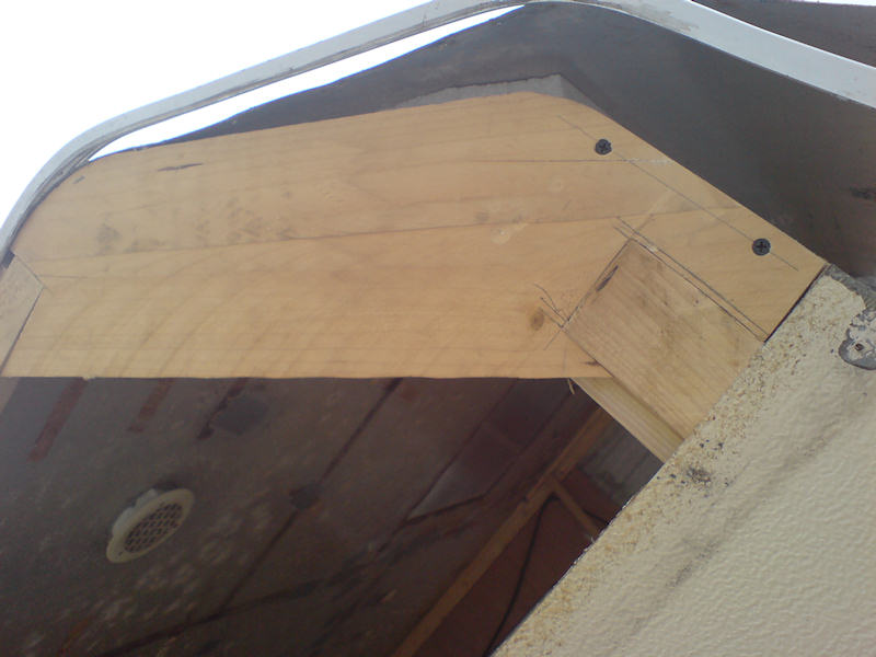

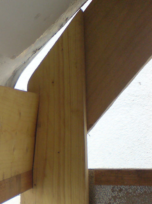

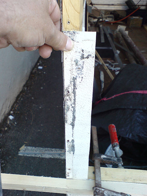

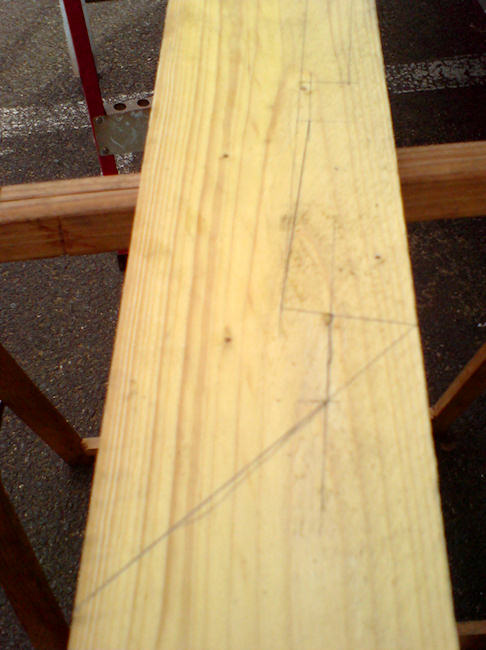

Je suis assez content de moi, montant arrière terminé et renforcé
Bon je ne pensais pas passer autant de temps autour, déjà au moment de la pose, je me suis aperçu qu'il me manquait du bois. Des tasseaux de 25x35 pour être plus précis.
M'enfin qu' cela ne tienne, en se prenant un peu la tête avec de la géométrie et du bon sens je m'en suis tirer sans trop de soucis, juste que des coupes un peu plus complexes que celles prévues à l'origine
Un fois en place tout tombe pile-poil: ça c'est du boulot :lol:
Vue de l'intérieur
Vue de l'extérieur
Le bois de contrefort est vissé que d'un coté comme vous pouvez le voir. Eh oui en fait j'aurais besoin de le redémonter par la suite pour y monter les poignées qui servent à manoeuvrer la caravane, ainsi que pour passer les fils électriques alimentant les gabaries.
Les logements contenant les écrous sont eux aussi déjà creusés, cool Nan :?: :lol:

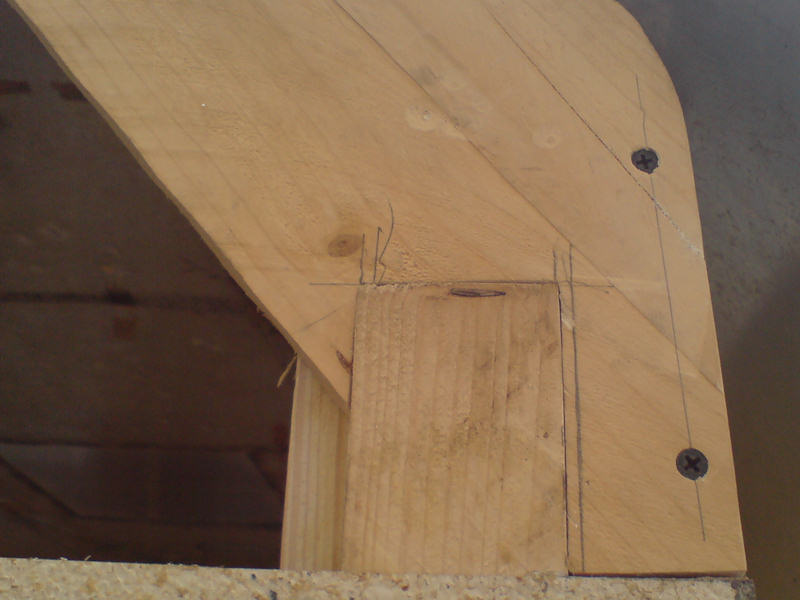

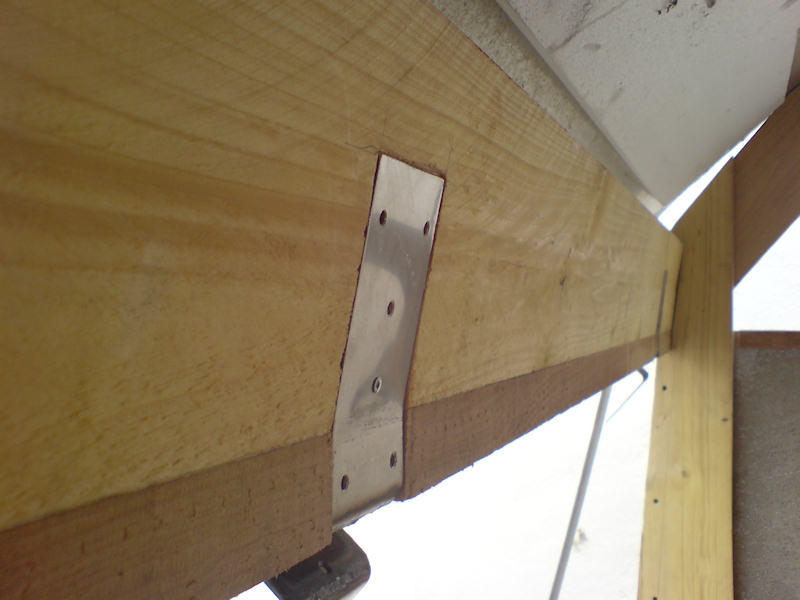

Renfort des supports de charnières et mise à l'épreuve de la caravane
Honnêtement j'en ai sué de ressortir les ciseaux à bois ....
Je n'y avais plus retouché depuis plus de vingt ans. Bordel ce n'est pas comme le vélo, m'enfin c'est revenu tout de même.
Ben oui j'ai dû les ressortir pour incruster mes charnières. je ne les voulait pas seyantes, donc le Toin : "Au boulot, mec !!!"
Le résultat là aussi me plaisant bien j'ai donc fini par tout fixer et lancer le test qui me démangeais tant depuis la fois ou je me suis pris la caisse de la caravane sur le nez, l'autre fois quand les montants n'étais plus là lais que le vent était de la partie.
Je me suis placé dehors ;) (au cas où :mrgreen: ) Puis je l'ai secouée tel un pommier à cidre (Et ca me connais, croyez moi :mrgreen: )
Résultat, c'est toute la caravane qui se bouge !!! Mon montage reste fixe de chez fixe !!! :mrgreen: :mrgreen: :mrgreen: :mrgreen: OUFFffffff

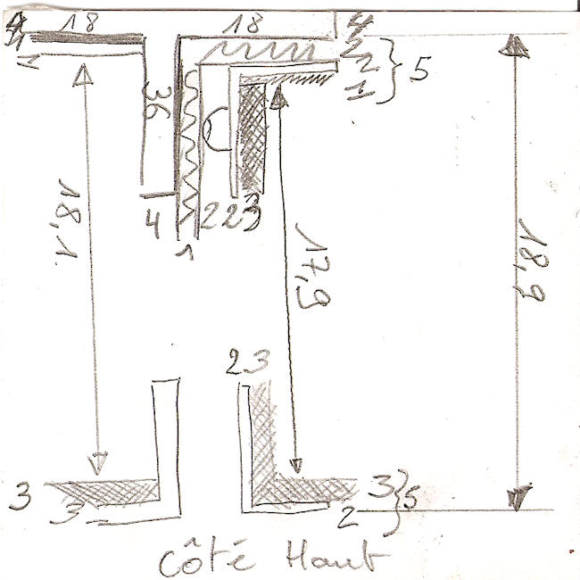

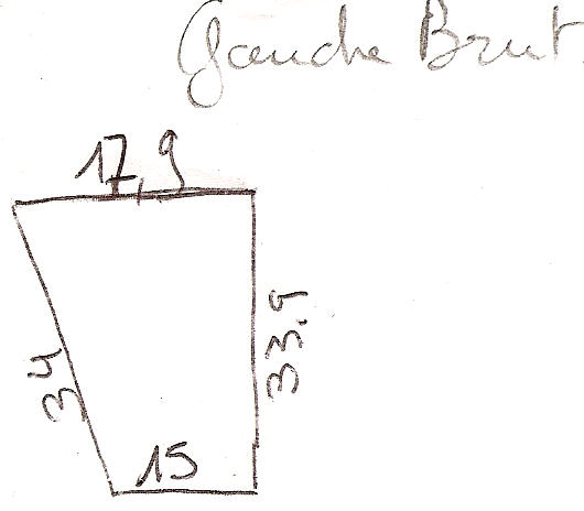

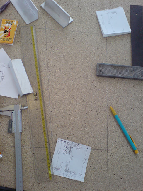

Et pour finir le tout, je me suis pris la tête pendant 1H entre les cotes prise, et les calculs de l'isorel à venir, les épaisseurs de rivet, les vis, les cornières d'Alu, et les zones de jeu ... :P
Voilà ce que cela donne en image, avant de faire le gabarit de construction
cotes brutes.jpg (28.63 Kio) Consulté 8104 fois
calculs des cotes.jpg (62.49 Kio) Consulté 8104 fois
17.9 Base brute à recouvrir
+0.2 Zone de Joint mousse
+0.2 Épaisseur Petite équerre d'alu
+0.1 Tôle
+0.1 Joint Type Syka
+0.3 Isorel
______
18.9
Chaise :
18.9
-0.1 Joint type Syka
-0.1 Tôle
-0.3 Isorel
______
18.1
Comme cela tout devrait tomber pile poil
Et le début du gabarit de construction ... :P
