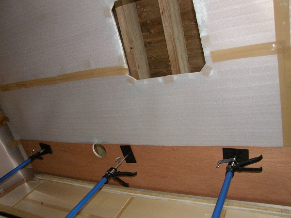

Ponçage des tasseaux de jonction toit pour que mon CP vienne se caler pile poil !!!! je ne veux plus voir d'espace comme ça
4 mm entre les deux toles au démontage
;quelle galère pas d'espace ,il faut dire qu' au moment du collage j'avais pour projet de fixer mes tasseaux sur la tole sans refaire un panneau sandwich ......et puis j'ai changé d'avis ....donc mon calage étant presque ok , j'ai positionné ma feuille de mousse et découpé l'enplacement de l'aérateur ....
y'a plus qu'a
A misère ces petites bricoles sur lesquelles ont passe un temps fou !!!!!! Je crois que ce sera tout pour ce WE ......

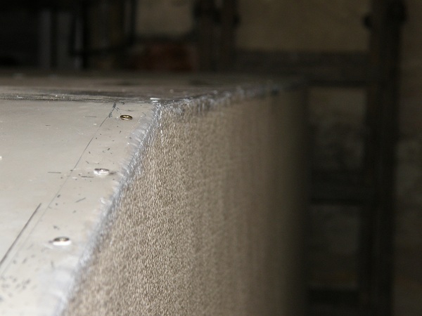

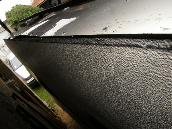

Pour aujourd'hui collage de la paroi du côté flêche plus un petit morceau du toit (la pente) , galère ++ je colle le dessus (toit) , je cours à l'intérieur poser la colle sur ma jonction tasseaux, je retourne dehors et vissage à blanc des parois ; cela donne ça :

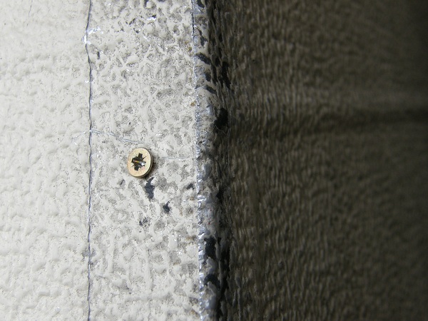

ma jonction de tôle n'étant pas assez jointe à mon gout , à l'aide d'une tournevis plat je ressere mes tôles , travail de fourmi mm par mm , mais après cela donne ça
pas top la photo , mais bel arrondi
Et comme je ne veux plus d'infiltration j'ai en plus fait un petit joint au dessus .

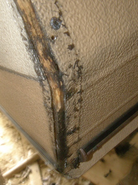

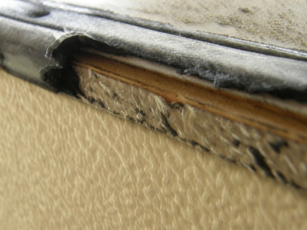

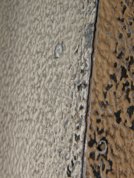

Après ma satisfaction d'hier , le desespoir d'aujourd'hui ; pour rappel quelques photos de la situation au démontage ;
l'écart de 5 mm entre mes deux tôles
bin oui , on peut pas penser à tout ! qui dit écart , dit décalage dans les trous de vis ......en plus comme ça ne suffit pas j'ai du démonter ma poignée arrière pour pouvoir poser mon rail et repérer l'emplacement "idéal" des vis et oui , les deux ensemble impossible après réajustement des parois ....
Conclusion ; ce montage à été fait par un charlot de chez Caravélair .....je rage , tôles mal ajustées , montage sans equerre ....ect ....28 ans après il est trop tard pour les poursuivre en justice .....donc je les maudit ...
Après avoir cogité toute la matinée , je vais faire des trous entre mes repères de rail et fixer tôles , CP et tasseau cet AM avec des vis qui resteront .....tout cela avec 3 kilos de doutes dans la tête .....

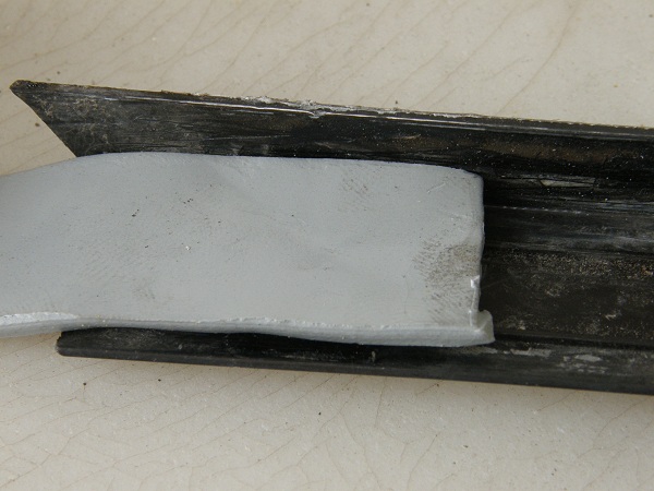

Bon pour répondre à ta question Rino ; j'ai effectivement fait des traits sur le toit face à chaque vis pour repérer les trous , les grands esprits se rencontre ça rassure ! Pour ce qui concerne la préparation des trous , je fais allusion à mon rail , je pose le mastic Sika dessus ,
pose du sika sur le rail
ensuite à l'aide d'un pic à brochette je transperce les trous pour pouvoir glisser mes vis sans les engluer ....attention ! je travaille avec du mastic en bande avec ta cartouche ça ne va pas être possible .
Merci pour les encouragements , bonne chance à toi aussi .....

après 3h comprenant ; pose de la colle , positionner correctement la tôle , vissage provisoire , aplatir les angles et pose d'un joint sur la jonction , voilà le résultat :
Pour resoudre mon problème de vis décalées , je vais tout simplement repercer le rail à certains endroits , pas de meilleur idée si vous en avez ......

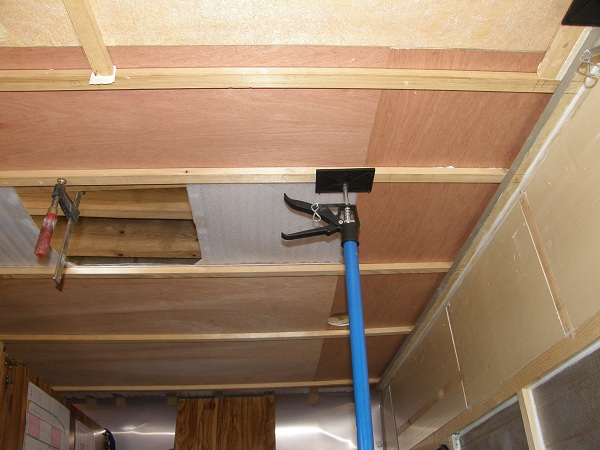

Après avoir raccroché mes parois (toujours à blanc) le rail et le mastic attendront qu'il fasse moins chaud ( si, si c'est possible en Picardie !) Je m'attaque à mon panneau sandwich de l'intérieur : les rails alu étant fixés , j'ai préparé mes grands tasseaux et progressivement attaque le collage .....
les tasseaux sont glissés dans mes cornières en alu
ça fonctionne plutôt bien , voyons la suite .....

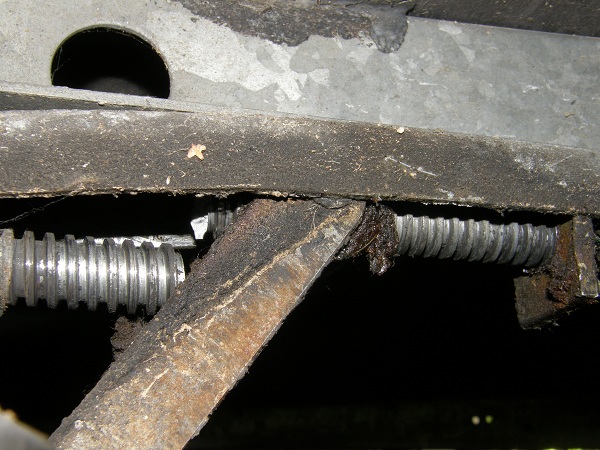

Nous avons passé un temps fou à la caler ( rien n'est droit chez moi !) et tout à coup CRACK devinez ? après 5 mêtres j'ai déjà de la casse , ça promet pour la suite ! Bon et bien voilà à quoi correspond le CRACK ;
y'a un p'tit soucis avec ma vis je crois !
Et une béquille à changer , je ne pensais même pas qu'une vis de cette taille pouvait casser ! en attendant merci le cri hydraulique ,c'est courant ce genre de choses à votre avis ?
Bon je retourne à mon plafond chaque galère en son temps !
BurgerSurVie
Messages : 721
Re: ma belle Bahia !!!!
Message par BurgerSurVie » 24 juil. 2012 14:10
Ah ouep, c'est le truc con ça !
Mais elle pèse si lourd ta caravane pour l'avoir pété ? Ou le pied était concé quelque part p'tet ?

Bin non , normalement elle pèse 750 à charge et 620 à vide , en plus je fais gaffe à mes matériaux pour ne pas augmenter le poids , sur ce coup là j'ai rien compris .....donc recherche verins d'occasion "Avis à tous" Bahia à Nenesse en detresse ......
