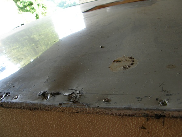

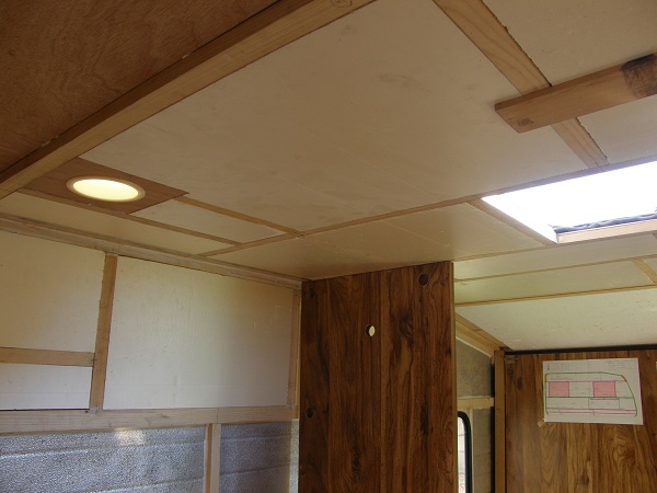

Bon quelques new's de mon panneau sandwich , j'espère avoir fini ce soir car demain orages , la belle va devoir retourner a l'abri l'étancheité n'est pas encore au point la preuve;........En pleine reflexion sur le mode de rebouchage que je vais utiliser , des idées ? ...
A suivre ....
A suivre ....

Re: ma belle Bahia !!!!
@nenesse

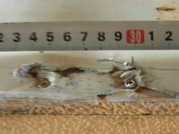

Houlà nenesse, là où tu as positionné tes vis, ta fente risque de s'agrandir de façon incroyable à la moindre petite contrainte !!!
Tu devrais doubler avec une tôle fine d'alu et recouper celle qui est si endommagée
Je vais essayer de repiquer ton image et te montrer cela
@ Burger , j'étais sur ton post pendant que tu me répondais ....
Petite info , la vis que tu vois est un montage provisoire elle ne reste que le temps du collage de dessous ......je vais l'enlever mais comment vais-je boucher ? j'hésite entre mastic qui durcit ( nom ?) et la toile de verre ?
"Tu devrais doubler avec une tôle fine d'alu et recouper celle qui est si endommagée" L'idée arrive trop tard , j'ai tout collé impossible de découper quoi que ce soit et le doublage va être difficile c'est à cet endroit que vient se poser mon rail ? tu en penses quoi ? Accepte avec avidité tout les conseils ...... Les misères tournent à ce que je vois c'est mon tour ....
En attendant je retourne à mon sandwich sous mes 30° et avant l'orage , je vais laisser refroidir la galère ( c'est ce qu'on appelle une mise en pratique des conseils donnés à autrui , n'est-ce pas Burger ?)

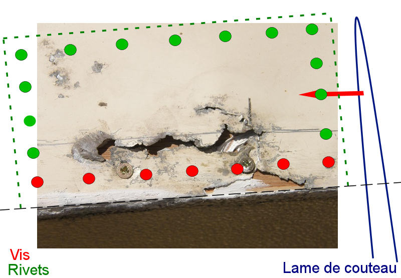

Coucou nenesse
A ta place moi je glisserai une tôle en dessous, et une au dessus (très fine toutes les 2) afin de prendre en sandwich l'existante. je mettrai généreusement de la colle-mastic et poperai avec de petits rivets de 2.5 / 3 mm aveugle à tête large.
De toute les façons si c'est collé cela ne tiendra malheureusement pas.
Rien que par dilatation du métal vis-a-vis du bois fera que cela tiltera (sans compter les histoires d'humidité)
Si c'est déjà collé, décolle en chauffant brièvement mais assez chaud ta tôle, et à l'aide d'un couteau à fine lame glissé entre tôle et bois tu décolles
Quelle taille fait ton trou (L x l) ?
j'ai un peu de tôle d'alu en 3/10° ....

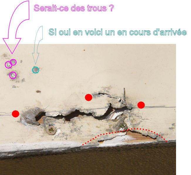

J'ai reçu ton MP, Ne t'alarme pas trop, c'est gérable côté réparation
1 - Déjà dans un premier temps, fais des petits trous (genre 3.5mm, cf point rouges) en fin de fissure (j'en ai vue 3 sur ta photo) en fin de fissure mais sans les toucher; ou plus exactement dans le prolongement de ta fissure, mais sans que ton trou ne touche ta fissure. (J'espère avoir été clair)
2 - Vires tes 2 vis
3 - Découper le bord de tôle (cf pointillés rouges), là aussi il y a des naissances de fissures
4 - Vérifies avec un aiguille à coudre (pas une épingle, l'aiguille est plus fine) en piquaant dedans, si ceux que j'ai cerclé de violet sont bien des trous (comme je le pense)
Si il s’avère que ce sont des trous (en violet) celui cerclé de bleu en est un en cours ...
2 - Vires tes 2 vis
Purée j'en ai ch--- avec le croquis
Donc tu décolle comme expliqué dans un post au dessus , à l'aide d'un couteau ta tôle (il sera certainement mieux de chauffer pour ne pas te casser la tete), tu auras bien évidement fais tes trous de fissures avant !
tu applique ta double tôle comme sur le schéma ci-dessous Sur le tasseau : Tu visseras
Dans le polystyrène: tu poperas
Entre la tôle de toit extérieur, et la nouvelle tôle couvrant cette misère, tartine généreusement mais sans excès de silicone ou de Sika (genre mastic-colle ou autre) avant de fixer.
Par contre je te conseillerai de regarder coté GealCoat pour repeindre ton toit afin de prévenir de tes trous déjà présent et de ceux à venir
Le GelCoat est la peinture plastifié que l'on utilise pour les bateaux. C'est personnellement ce que je vais utiliser pour ma caravane. Le pot coûte 9€ (je vais revenir avec une photo

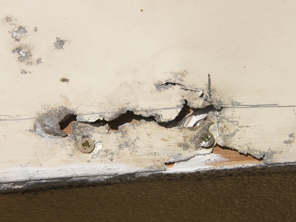

Je viens de lire avec grande attention tes explications TIP TOP , je vais les suivre à la lettre , un très grand merci pour le temps que tu as du passer à faire tes shémas .....t'es balaize
Voici deux photos que je viens de refaire sous abri en équilibre sur mon échelle
Grace à ton aide le moral remonte un peu .....
