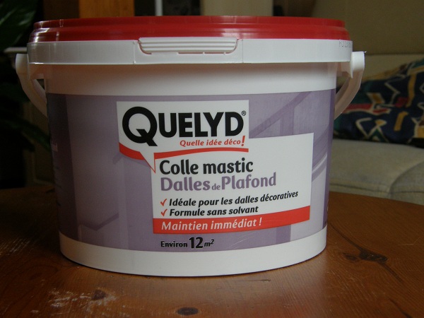

Je t'avais dis il y a un petit moment que je testais les colles pour extrudé , j'en ai enfin trouvé une qui me convient , voici ;
Attention Quelyd en fait plusieurs celle-ci est une colle mastic , environ 24 € à Bricomarché .
Voilà il n'y a plus qu'à .....Bon courage pour la reprise des travaux , à bientôt ....
