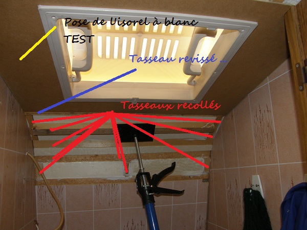

Merci pour les encouragements , après une petite pause , j'y suis retournée ce matin , j'ai sorti l'opinel en pensant à toi Burger, c'est le premier conseil que tu m'avais donné le 24 décembre ! et en fait mes tasseaux ne tiennent plus ; dessérés et décollés seulement mais ils ne sont pas pourris là aussi il faut être vigilant j'en ai croisé que je croyais sain et qui en fait cassaient tout seul , donc ne pas toujours se fier à la couleur du bois ! ( enfin un petit morceau sain , je n'y croyais plus !) Donc démontage et recollage en cours avec modification de montage à la Nenesse .
Quand à mon poly qui s'est décollé , j'ai compris pourquoi ( leçon 256 ) tenir compte du temps de séchage avant d'enlever les étais (tout ça pour faire une belle photo ça m'apprendra !) et oui , en voulant avancer trop vite parfois on recule ! .Donc retrait de la colle sur le CP et le poly et rebelote .....à voir demain pas avant !
Je crois que le plus infernal c'est ça ; on ne découvre les soucis qu'en démontant , suspense garanti pas le choix il faut faire avec ....

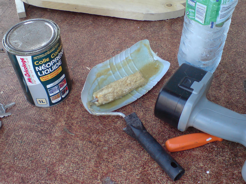

Aller un petit présent pour te remonter le moral
Tu remarquera la bouteille d'eau et son glaçon, car je n'ai plus d'isolation et souvent il y fait 35°C malgrès les ouvertures (Soleil direct dessus)
Eh oui; :mrgreen: c'est ainsi que je colle moi ;)

Oui, essayes la colle neoprene sur du polystyrène, tu va pas être déçu :lol:

Ah bon elle a des tasseaux en polustyrène ....
Ben voilà nenesse pourquoi tes tasseaux sont si fragile !!!! [PTdR]

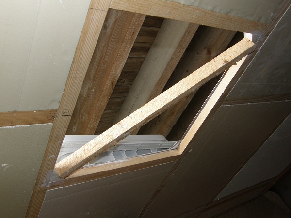

Bon pour aujourd'hui babioles entre autre préparation des plaques de poly (en attente de collage )
que du bonheur des angles comme ça ...
et pose de coins pour le lanterneau :
voilà les deux autres demain
D'ailleurs à ce sujet ayant travaillé à l'equerre 40X40 je ne comprend pas pourquoi j'ai tant de jeu quand je pose mon lanterneau ? c'est normal ? ou dois-je rajouter du CP pour caller le lanterneau avant de le refixer sur le toit ?

Si tu met de la colle neoprene sur ton isolant en polystyrène, demain, à la place tu aura un énorme trou !
Cette colle le fait fondre ! :cry: Désolè, m'y suis essayé avant, a mon grand désespoir !
Pour les tasseaux en pin, en revanche, c'est impeccable.

C'est une chose bien connue, ceci dit ce n'est pas la seule colle à faire fondre le poly (En fait toutes colles à solvant) ;)

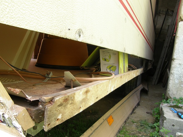

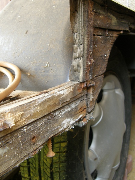

Démontage de la tôle au niveau du passage de roue :
je me lance dans le démontage de l'extérieur
Pas le choix pour acceder au passage de roue qui est cuit ++
Voyons cela de plus près :
Ah oui ! effectivement !!!!

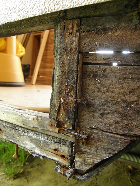

ça promet !!!!
Bon je vais de ce pas dégarnir tout cela et chercher l'inspiration pour remettre tout ça à neuf ..... Si vous avez des tuyaux c'est le moment .....

Pas de bol, tout le passage de roue est à refaire. Le bois est complètement pourrit.
Cette caravane a séjourné dans l'eau ? :shock:

Effectivement, c'est ===7 ===7

Ah ouai, je comprends maintenant mieux ta question concernant la mienne... :shock:
Je n'ai pas le même principe de passage de roue. Les miennes sont encapsulées dans une cuve en plastique, fixée de l'extérieur par le dessous, et donc pas ce type de soucis.
Mais dis nous, tu l'a acheté à la famille Nemo ta caravane ? Ils tractaient avec Nautilus, et a servie au tournage de 20.000 Lieues sous les mers ?
Je sais, je sorts -->[]
===1
NB: Sinon pas d'idées hormis que je crois que là il va te falloir tout refaire.
Ceci dit coté montage, elle est largement plus pratique que la mienne pour ce genre d'intervention. Dans un tel cas, moi je devrai tout démonter pour accéder au plateau. Autant dire poubelle direct !
Décidément pas de bol non plus. ALLLER Courage ce ne sont que quelques planches !
