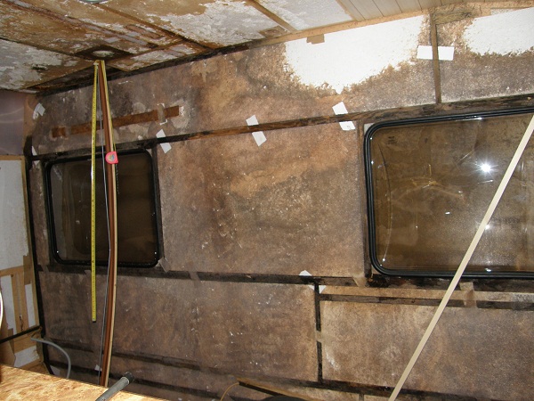

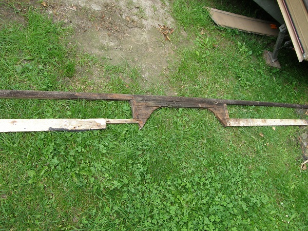

En direct du Nautilus les découvertes du jour , en plus il pleut à seau , bon faut pas que je pleure j'vais y arriver ....
Petite précision avant les photos , compte tenu de l'état de ma paroi il y a plusieurs mois , je suis moins surprise que vous :
Rappel; tous les tasseaux étaient noirs et partaient en poussière .....
Bon revenons-en au présent ; Bon ça va coté reconstruction je suis blindée vu les m que j'ai déjà recollés , par contre une reflexion s'impose sur le sens du collage !

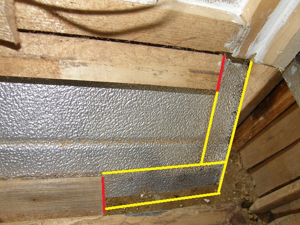

Maintenant l'extérieur après avoir enlevé la petite plaque de 6 cm de CP qui fait le lien entrele tasseau plancher et celui de la paroi ; A première vue en le ponçant un peu et en le piquant ça pourrait passer (mais bon je ne suis pas allée voir dessous !

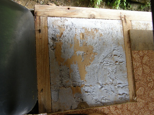

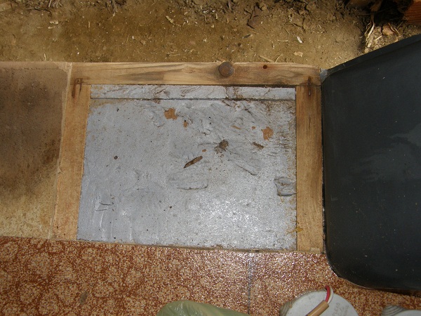

Suite ......maintenant visitons l'intérieur :
Après un petit allégement du CP un peu trop fonçé à mon gout : Histoire de m'achever il est tombé des cordes ......remballage assez d'émotions pour aujourd'hui ....
Bon voilà y'a pu qu'a : quoi ? comment ? dans quel sens ? Moi pas savoir ce soir .....mais vous savez quoi .....JE L' AURAI !

En tous les cas tu t'es superbement bien démer-- dans ton démontage.
Enlever tout d'un bloc sans faire de casse : Chapeau bas

Oui et là, tu as un super patron pour tout refaire en neuf ! Voir d'un seul bloc pour le passage de roue.

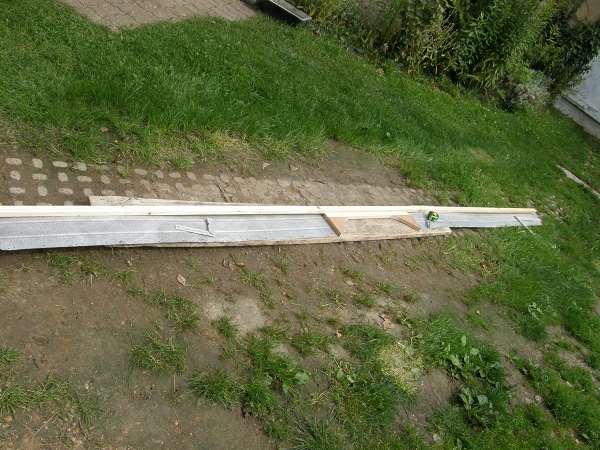

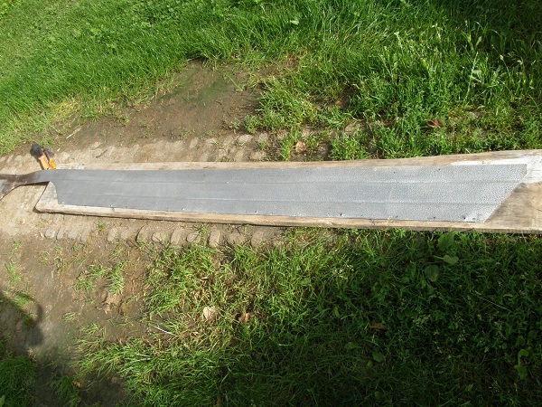

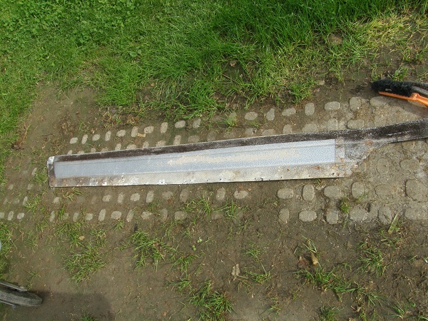

Ce matin j'ai commencé par nettoyer ma tôle : Puis découpe des angles arrondis dans le CP marine , assez simple , il faut dire que j'avais un bon gabarit ....maintenant ça se corse il faut que j'arrive à repositionner précisement mon tasseau de 4m pour pouvoir le coller sur ma petite tôle ......pas le droit à l'erreur , ça sent encore le montage à blanc démo ; Voilà entre deux je dois rectifier des passeaux d'angles , je me suis plantée dans mes coupes , le tasseau de plafond à terminer etc etc ......en bref j'ai de quoi faire .

Je t'ai mise sous scellé ta tôle et expédier avec un soleil d'enfer ....
Donc ça devrait t'apporter que du beau temps !

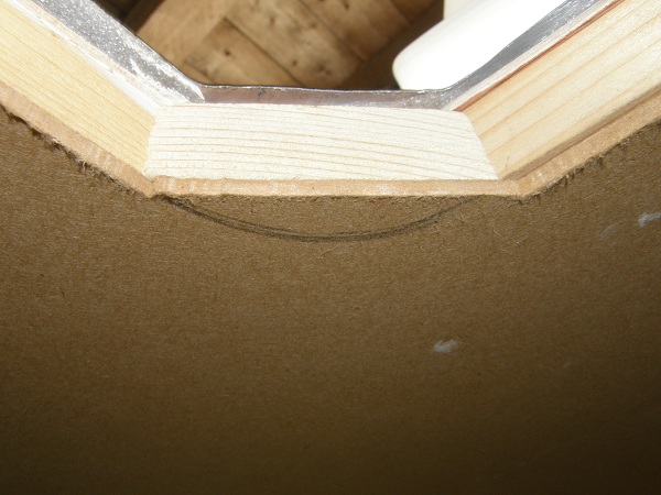

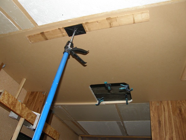

Changement de programme je n'ai pas joué avec le Dremel pour rectifier mon angle , je voulais avoir une idée du montage de mon isorel ....Je n'ai pas été deçue , quelle galère les coupes sur l'arrondi du cabinet de toilette , se positionner pour trouver un contact avec les tasseaux et pour clore cela le collage .....Ras le bol , voici un début du C de T avant la pose des joints ;

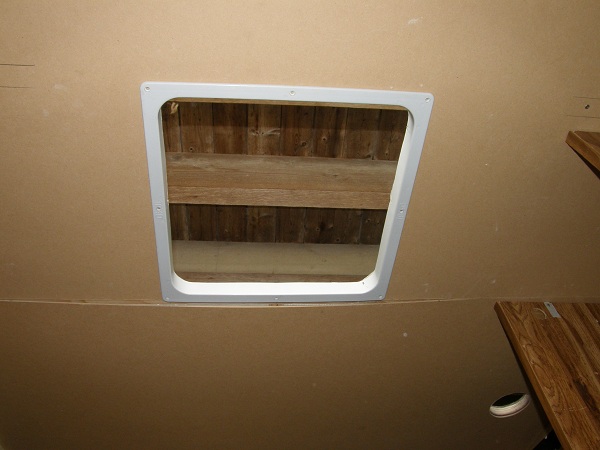

Et comme j'étais lancée j'ai testé la partie intégrant placard cuisine et lanterneau .....que du bonheur les aller retour , les coupes , le positionnement de la plaque (2 m) pour qu'elle chevauche les tasseaux ....+ les galères de collage , j'y ai passé l'AM et j'ai fini par couper ma plaque et séparer la partie qui est dans le placard . Pourquoi car j'en ai ras le bol des galères colle MS 9 et colle poly + temps de séchage trop long ....donc se sera Néoprène et sika BASTA !
La petite est collée , la grande plaque attendra demain pour le collage .
Allez une tiote photo :
Voilà pour ce soir , je crois que je vais lever un peu le pied , elle m'use cette Bahia !

Pour répondre à Clad , oui je remets de l'isorel ; pourquoi ? pour des raisons financières au prix de la plaque de CP je ne peux pas suivre , je ne saurai pas te dire le cout précis depuis le début ( je ne préfère pas d'ailleurs !).....mais entre la colle , le mastic sika , les vis inox etc .....mon budget prend une sacré claque crois moi ! et comme je n'ai pas envie d'entendre certains commentaires j'assume mon choix !
Bon , bin j'ai pas réussi à lever le pied aujourd'hui .....si j'avais su ! journée galère ; pour commencer ce matin collage de ma grande plaque avec l'aide de mon mari . imaginez la scène ; une plaque de 2m en biais , mon mari avec la Néoprène en cartouche , moi avec la colle poly de l'autre ....la folie faire vite , chacun d'un coté de la plaque de 122 l'horreur !!!!! enfin après avoir ramé comme des fous , nous avons réussi à la positionner ...bof ...donc j'ai rajouté des vis ....mais il fallait mesurer en fonction de mes plans pour tomber sur les tasseaux ......Misère ! mais bon positivons ça tient !
A la question" tu as des vis autour de ton lanterneau ?"; je réponds oui et TILT ! je percute j'ai fait de beaux angles mais ....j'ai oublié de positionner une partie du lanterneau BINGO ! ça ne rentre pas , il faut recouper et arrondir tous les angles !! photo pour pouvoir se rendre compte : Donc 2h de Dremel avec une fraise ( j'ai encore appris un nouveau mot !) et j'ai enfin réussi ; .
