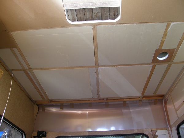

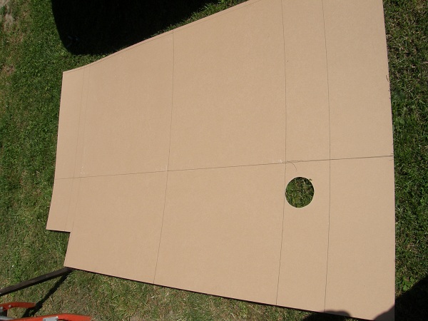

Un grand merci à tous pour vos tuyaux , après une pause qui devenait nécessaire j'y suis retournée .....Petite précision tout de même ; concernant le temps de séchage Néo oui , mais il est différent du temps de pose de la colle poly .....et oui ce serait simple .....Donc j'ai préparé le traçage sur mon isorel
l'isorel en question
et là ou j'aimerai qu'il soit ce soir ;
le dernier grand morceau chiant !
, j'encollerai les deux parties , une dehors + pratique et surtout possible maintenant .

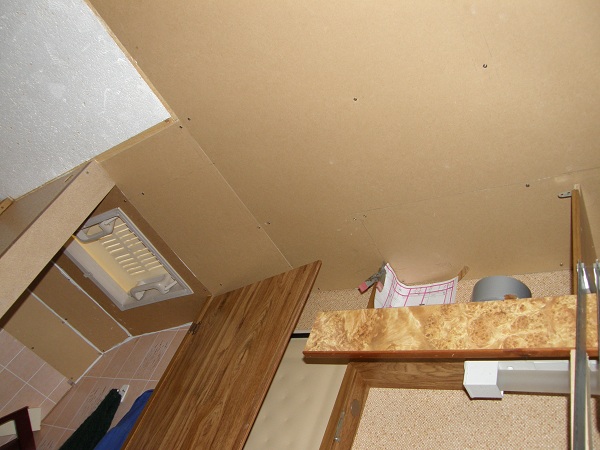

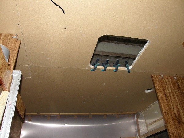

Enfin objectif atteint ce soir , mais bonjour la galère ; j'ai attendu après avoir posé la Néo et n'ai mis ma colle pour poly qu'après ......la plaque passant par la grande baie , le collage à été préparé à l'extérieur ......puis vint le moment de l'assemblage ......mon dieu que de stress ....mon mari d'un coté moi de l'autre et en tête cette phrase ; " pas le droit à l'erreur lors du collage " .....et bie on a REUSSI ! YES ! preuve en images
Youpi y'a plus qu'à faire les joints ....
Pour l"échauffement avant le dessus de porte ;
le dessus de porte
