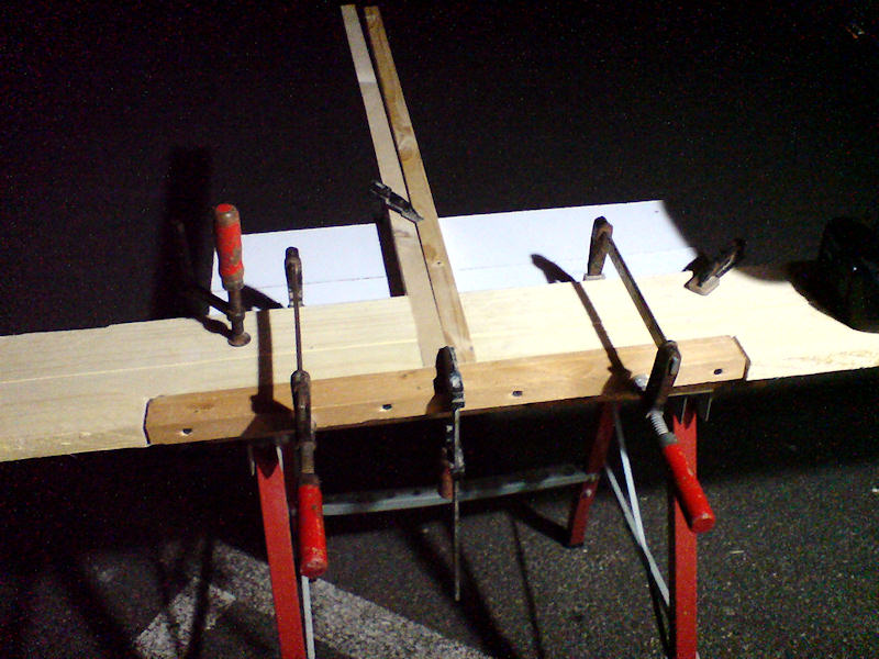

A 1H du mat, je finissais la première partie de mon cadre, servant à recevoir ma tôle de vantail.
Pour faire un bloc solide, je l'ai construit en forme de L doublé monté cote-à-cote afin qu'une fois assemblé, cela ressemble à un T
Voici quelques clichés du montage de la première phase du cadre de vantail :
Voici les 2 L tout juste assemblés. remarquez, l'encoche à l'angle de chaque L
Début de l'assemblage des 2 L pour former un T :
L'encoche dont je vous parlais tout à l'heure, me permet de venir loger un tasseau afin de rigidifier l'ensemble. Il est dommage d'avoir discuté avec des voisins lors de mes mesures, du coup je me suis planté de 5mm de chaque coté
Le voici en partie terminé, mais il me reste à raboter la partie haute afin de faire un tout homogène avant de couper mes tasseaux de bords et centraux

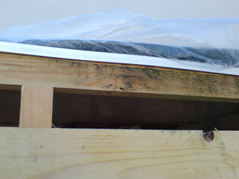

Au débâchage :
La mauvaise surprise, la petite mousse du toit avec les intempéries de ce week-end c'est déposée sur mon tasseau du haut :twisted: :twisted: :twisted: :twisted: :twisted: :twisted: :twisted: :twisted:
Et Voilà !

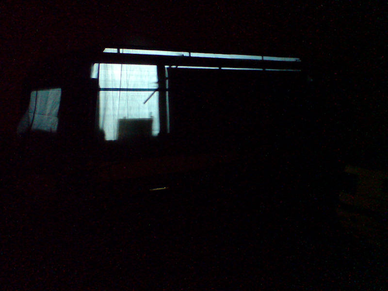

Pour le fun, un effet "rayon X" de la caravane bâchée de nuit avec son éclairage intérieur

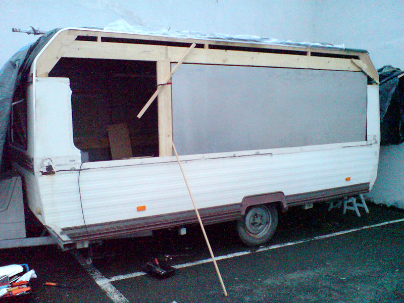

Ca commence à prendre gueule, nan ?

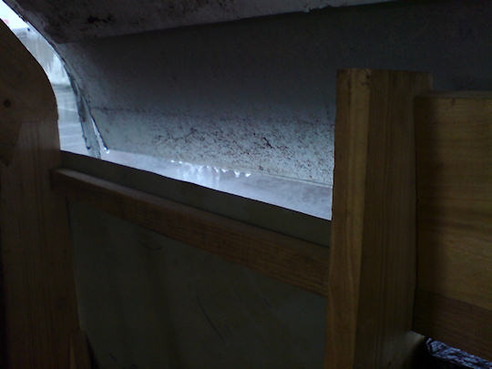

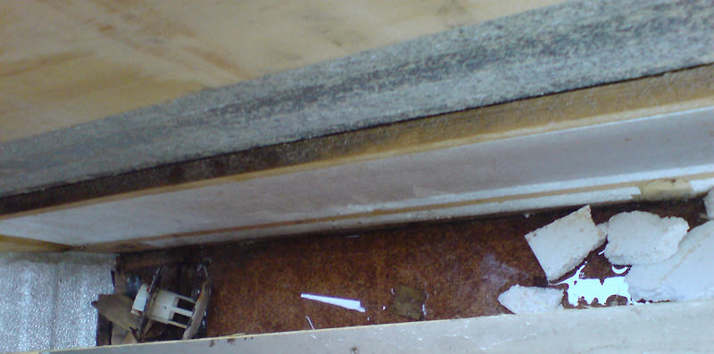

Quelques vue de l'intérieur, et détails
Les points d'attache devraient être solides, au pire, c'est la caravane qui partira, mais pas les charnières :
Et vue de l'intérieur:
Bon il manque la partie CP
Bon viendra avant l'isorel® du contreplaqué de 3mm d'épaisseur permettant de compenser l'épaisseur des charnières, mais aussi qui permettra de bien rigidifier et de conserver une structure à angles droits
Comme je n'ai pas redoublé ma partie basse, je n'ai pas pu poser mes taquets, d'où l'utilisation des serres-joint à double cales pour bloquer le vantail ;)
