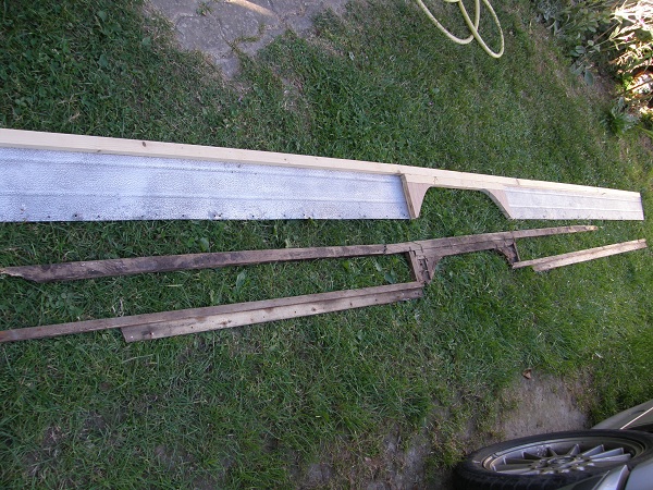

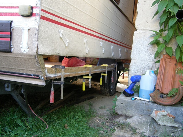

Bon , pour finir j'ai collé ma rustine , après avoir galéré comme une folle pour récupérer un décalage de 5mm en bas de la tôle que je dois reposer , j'ai commencé à coller mes tasseaux de bas de caisse :
La suite ? remonter la tole que voilà
mais comment je vais réussir à poser ça ?
, là j'appréhende ça va être musclé , déjà il faut que je la positionne ( pas triste en soi 4m) et ensuite que j'arrive à la fixer en haut et en bas !!!!! Je pense que je vais attendre un jour positf ....et cogiter avant !

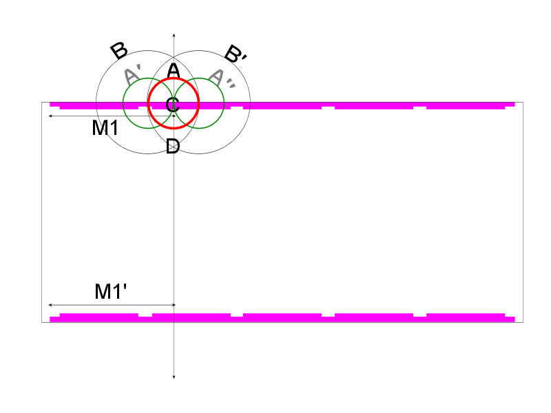

Pour refaire mon coté haut symétrique au coté opposé, moi j'avais avec l'aide d'une ficelle fait comme un compas 2 demi cercles afin de pouvoir tracer un angle droit.
Après sur le coté de référence j'ai mesuré un point que j'avais défini comme référence, à ma perpendiculaire tracée (avec ma ficelle)
Je n'avais plus qu'a reprendre le point de référence avec sa mesure sur la nouvelle partie à ré-assembler symétriquement à la première.
Je n'offre pas l'aspirine avec ce texte, Désolé --->[] ===1
Heu; en étant crevé pas facile à expliquer ! ===6
Je crois qu'un schéma s'impose (Je vais aller faire chauffer mon paint shop ;) et je reviens avec sous le bras)

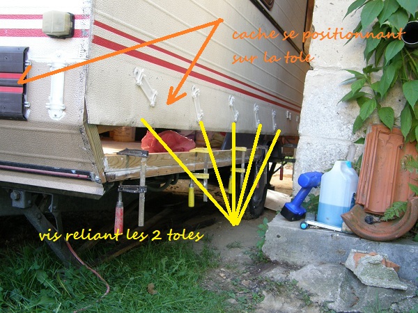

Pour le tasseau du haut , celui fixé à la tôle que je dois remonter , j'ai les vis des guides du cache m'aidant à la fixer ;( pré-trous dèjà fait
le soucis va être de se positionner correctement et de fixer le bas de ma tole sur le tasseau jaune .....Je pense que sur ce coup là je ne vais pas utiliser la néoprène ( pas le droit à l'erreur !!! )
L'idée des poignées n'est pas mal , je vais cogiter tout cela ...Merci

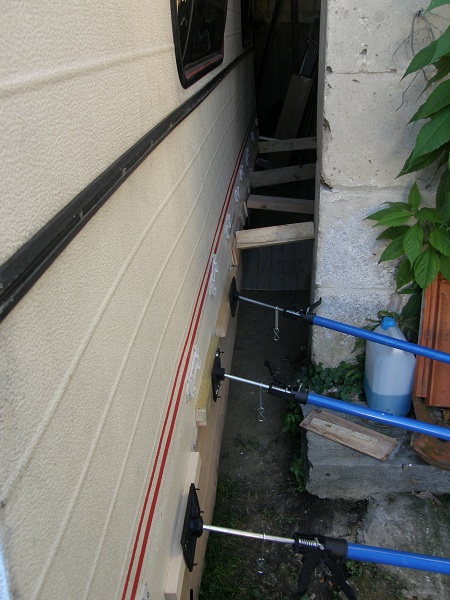

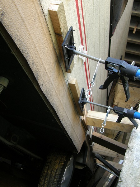

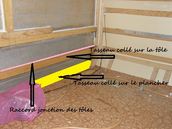

Bon , après avoir cogité ++ , j'ai tenté ....après avoir tenté de redresser les tôles au mieux fait des essais à blanc .....j'ai collé ; mon mari et mon fils m'ont prêté main forte ( poser seule aurait été une pure folie!) déjà à trois c'était musclé ,positionner , retrouver mes repères de vis , fixer et caler le tout ...... le résultat en images :
renforts pour avoir un raccord correct entre les tôles
vue du dessous
Pour aujourd'hui se sera tout , le bas de caisse sera collé plus tard , là aussi ça va être chaud car très peu de place entre le tasseau et la tôle sachant qu'en même temps je dois coller le bas des cotés ....

Pour mettre en image ce que je t'expliquais l'autre jour ...
Donc en explications:
Tu prend un point 'C' arbitraire ou désiré
Tu fais un demi cercle 'A' d'assez grande taille mais légèrement inférieure à la demi-largeur de ta caravane (si c'est trop petit ton angle à 90° risque de ne pas être bon). Si il est supérieur à la moitié, tu vas galérer :P
A chaque extrémité de cet arc de cercle 'A' dessinée sur la parois de ta caravane, tu vas y dessiner un peu plus qu'un quart de cercle 'B' du double de la taille de 'A' ayant pour centre, la marque de l'arc de cercle de 'A'
A l'intersection de ces 2 quarts de cercles 'B', va se dessiner un croisement (point 'D')
Tu trace une droite entre ton point 'C' et ton point 'D' et tu es certaine d'avoir une belle perpendiculaire
Après tu reporte ta mesure de référence 'M1' sur ta droite en 'M1'' et tu pose ton truc symétriquement à celui du coté opposé
Cela peut servir : à poser des parois de placard, de pièce d'eau ... ou même à vérifier la géométrie intérieur/extérieur de la caravane (Perso j'ai utilisé une autre technique, je veux bien vous la redonner, mais ce sera encore une boite d'aspirine ;) )
Perso ça ma servi pour:
* mes tasseaux mortaisés pour recevoir les tasseaux de toit puisqu'ils ont été coupé ensemble de façon à les avoir impeccablement en vis-à-vis
* A coller ma tôle de flanc latérale au dessus de l'ouverture du vantail
* En référence pour le logement du groupe électrogène
les cercles 'A' ' et 'A'' ' ne servent à rien juste à illustrer pour le double de la taille du cercle de référence 'B'

Merci pour l'astuce de "la symétrie à la sauce Burger" , je m'en servirai pour le remontage de mes meubles , pas tout compris tout de suite , mais j'ai une excuse mes neurones sont encore dans la suite de mon collage ....mais mon fils qui est une quiche en math a compris donc "pas ni poblèm" si il peut moi aussi .....
