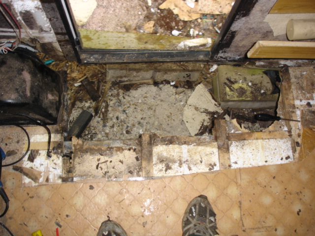

merci pour l'info, sur adria il ya un profilé alu qui vient relié la tole et le dessous du plancher j'ai l'intantion de le remonter au FC11, le butil est peu etre trop épais c'est a vérifié :lol: bon et apres bilan de la journée et bin comme le temp :evil:
un trou bouché hier, un ouvert ojourd'hui :evil:
aller les photos parle mieux!!!!!.....
oui oui c'est bien le sol que l'on voit le passage de l'entrée

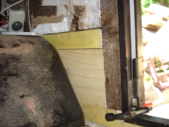

bonjour nenesse voila la photo que tu a demander.
je t'est demander si tu avait un espace sur ton post, car pour info j'ai une clip (diagnostique des renault) alors les gens dans mon secteur peuvent me contacter en cas de probleme sur renault!!!! :wink:
passage de roue arriere doite

Merci Rino pour la photo , mais il y a un truc que je ne comprends pas .....sans démonter ton passage de roue ou ta tôle extérieur comment as-tu fais pour changer cette partie ? ( je vois du bois neuf, y aurait-il des lutins par chez toi, comme dans les histoires... ceux qui viennent réparer la nuit quand tout le monde dort ? moi j'ai essayé je n'ai vu personne .....)
