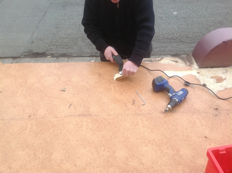

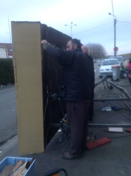

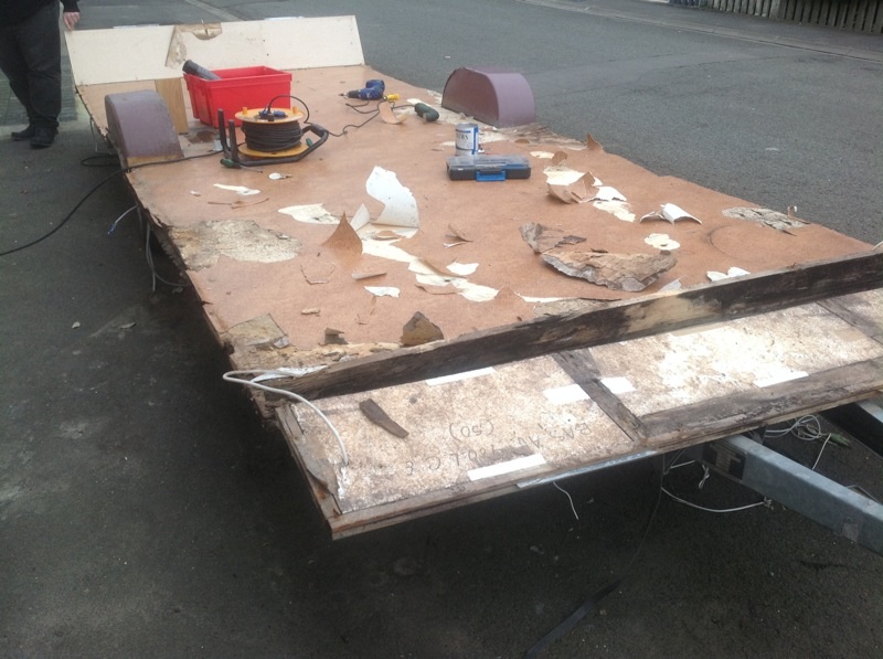

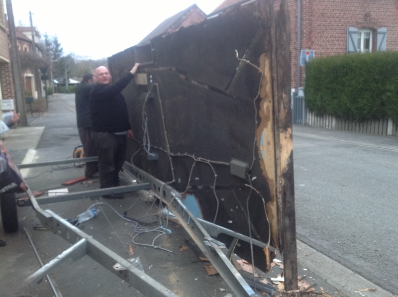

Voilà j'ai profiter d'avoir mon frère sous la main pour finir de démonter le plancher
Merci a m'a poubelle qui ma permis de démonter le garde boue , pour pouvoir faire basculer pour atteindre les agrafes des parois sans avoir a faire coucouche par terre
Obliger de dégrafer pour atteindre les vis de fixation qui sont sous le pliage
- image.jpg (106.96 Kio) Consulté 7085 fois

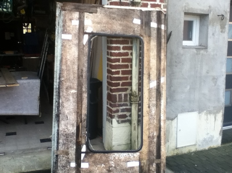

- Le plancher avec les parois avant et arrière a démonter
- image.jpg (149.28 Kio) Consulté 7085 fois

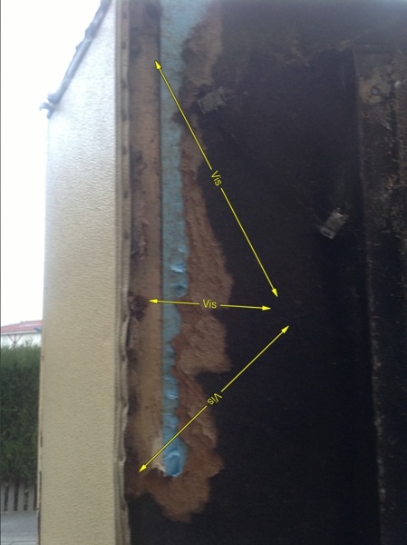

- Mon petit outil bien pratique pour accéder au vis de fixation
- image.jpg (159.48 Kio) Consulté 7085 fois

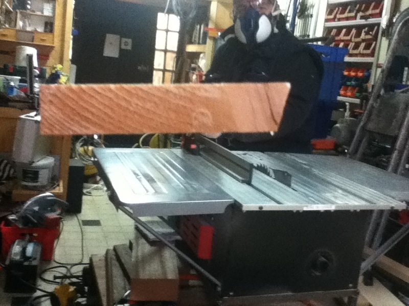

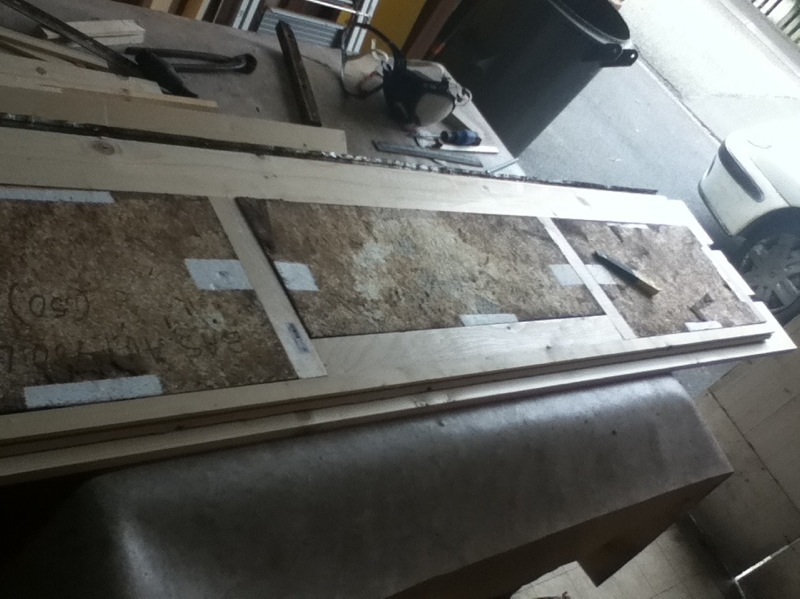

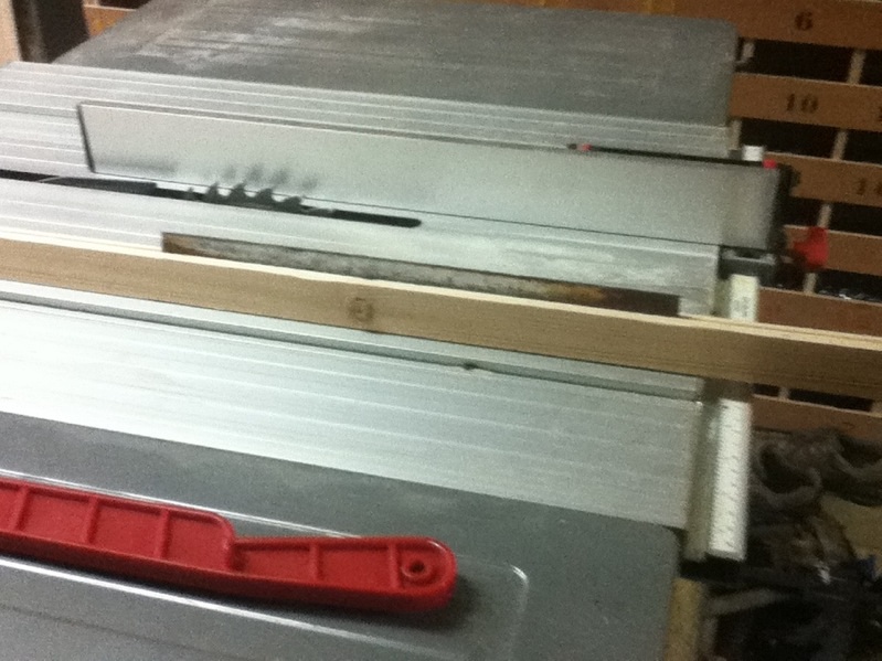

Aujourd'hui j'étais a la maison alors j'ai bricoler voici les photos , comme vous le comprendrez et puis que toutes les parait vont être refaite de la même façon je vais d'écrire m'a façon de procédez pour celle ci ,et concernant les autres vous verrai le résultat final

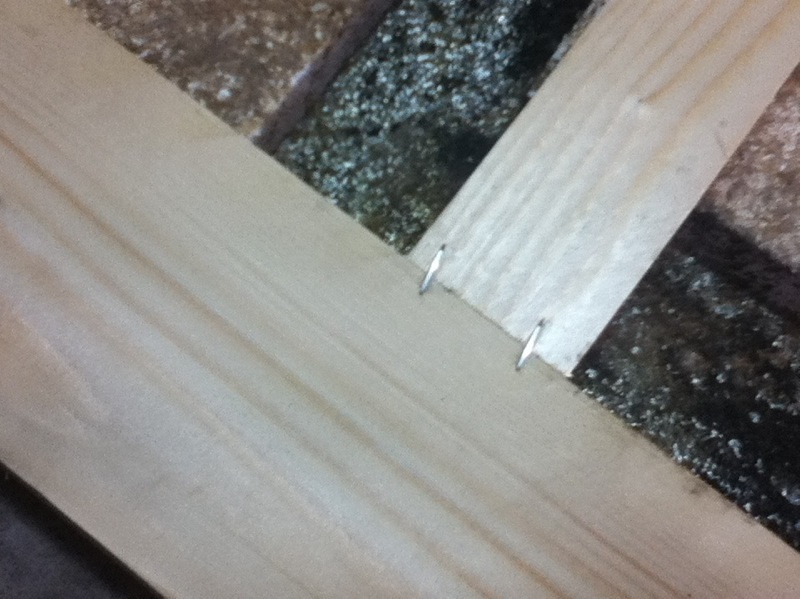

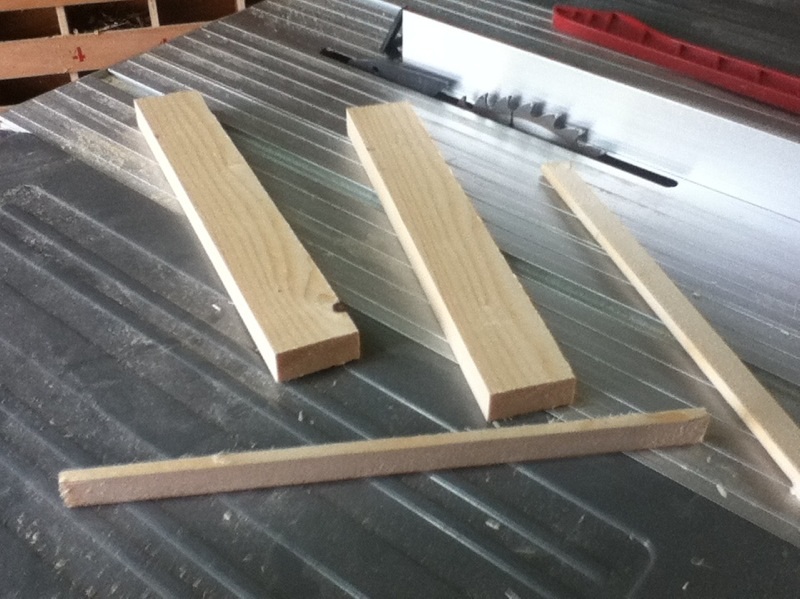

- Délignage des tasseau par souci d'économie j'ai acheter le bois de taille standard et comme soit trois tailles différente mais j'ai au total 6 tailles différentes alors je deligne, les épaisseur quand a elle sont toutes identique
- image.jpg (151.46 Kio) Consulté 7062 fois
- Résultat final avant le collage sur l'aluminium
- image.jpg (127.54 Kio) Consulté 7062 fois
- Agraphage des montants comme la construction neuve
- image.jpg (133.89 Kio) Consulté 7062 fois

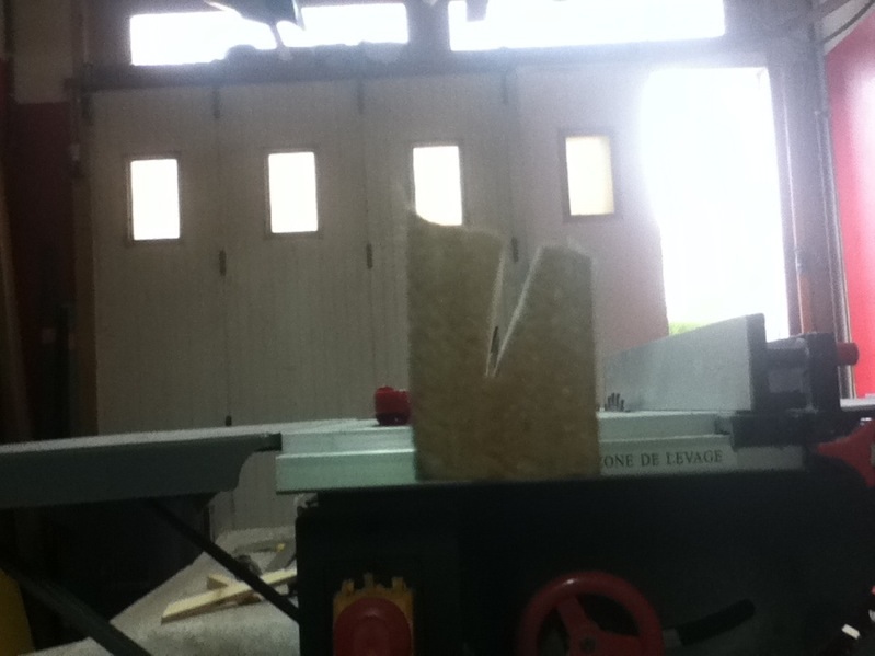

La suite des photos elle se mettent pas dans l'ordre désole
- La coupe de biais
- image.jpg (162.56 Kio) Consulté 7061 fois
- La fameuse pièce métallique
- image.jpg (146.34 Kio) Consulté 7061 fois
- La fente qui permettra d'accueil lier la plaque de jonction et d'alignement avec la paroi supérieur
- image.jpg (88 Kio) Consulté 7061 fois

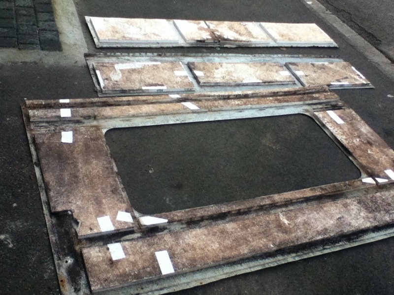

Travaux du jour
Je ne regrette vraiment d'avoir démonter entièrement ça me facilite le travail
Je suis tout a côté de ma machine et mon bois je cours pas dans tous les sens , de plus je vais en profiter pour repeindre les panneaux
Voilà les photos en plus en nettoyant avec de l'acétone pour retirer les joints , la peinture ce sauve ,donc je pense que je vais tout décaper a l'acétone apparemment cela n'attaque pas l'aluminium
- Les panneaux dépourvu de leur bois
- image.jpg (179.32 Kio) Consulté 7003 fois
- image.jpg (148.03 Kio) Consulté 7003 fois

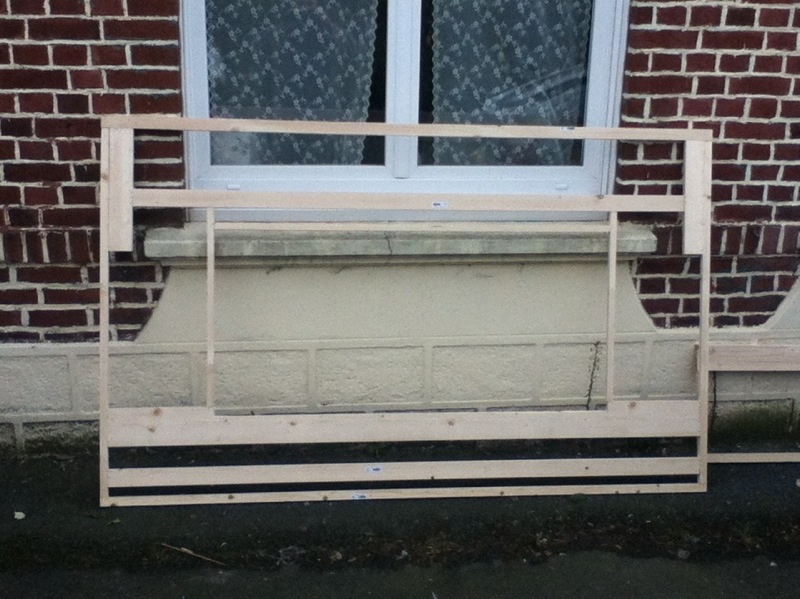

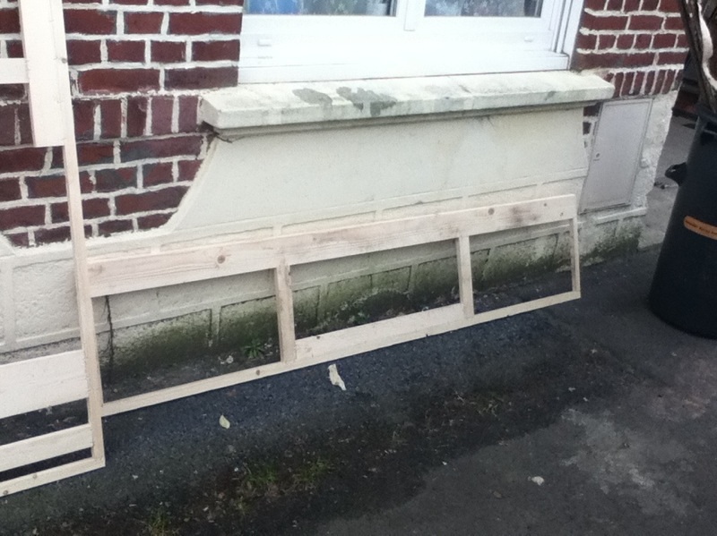

Et maintenant l'ossature bois neuve. J'avais même l'intention de la lasurer pour protéger de l'humidité ,.mais c'est pas si c'est une bonne idée
Demain repos vais chez belle maman
