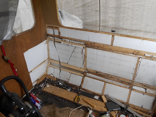

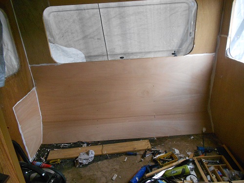

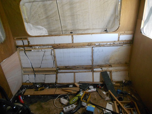

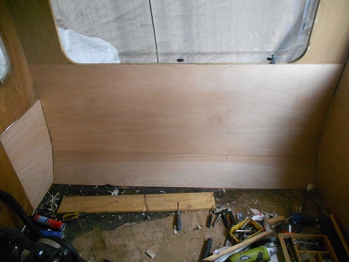

bonjour a tous je reviens après quelle mois d'absence j'ai du spoter la renovation a cause du temps et de autre projet plus pressent meme si de temps en temps je travailler sur la caravane je n'est pas pu donner de nouvelle enfin bref voici un peut d'avancement
donc nous en etions rester sur la peinture exterieur
depui j'ai fini les cloison avant

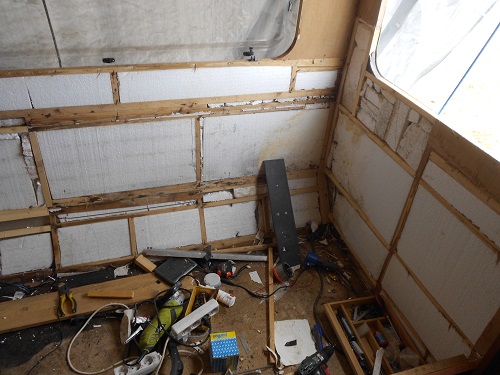

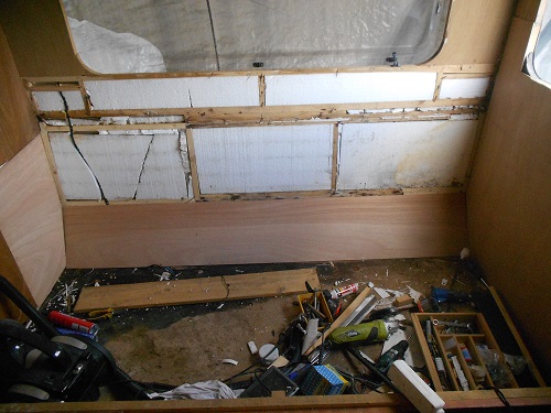

Message par Nitro1510 » 22 déc. 2013 17:11
toujour apres les cloison avant

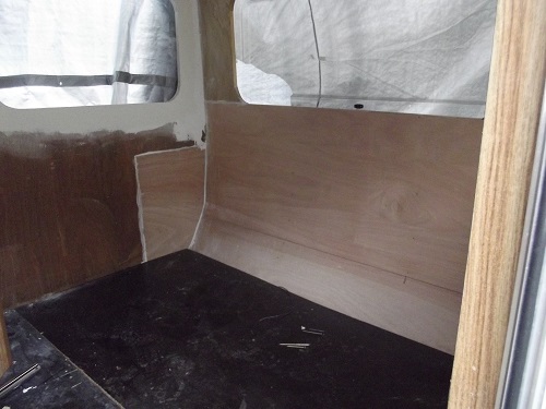

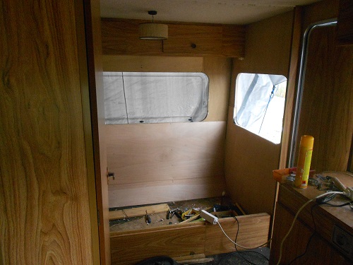

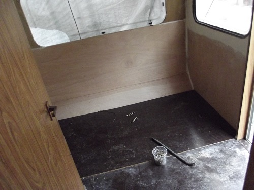

Message par Nitro1510 » 22 déc. 2013 17:12
encore

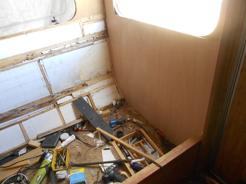

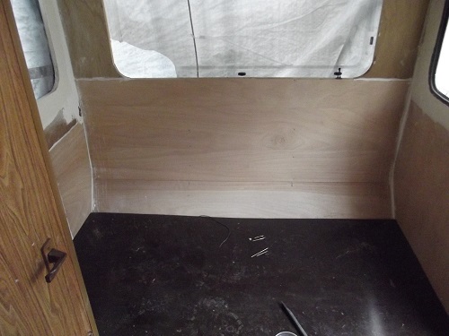

Message par Nitro1510 » 22 déc. 2013 17:14
installation et finition du plancher et joint mur et sol fais

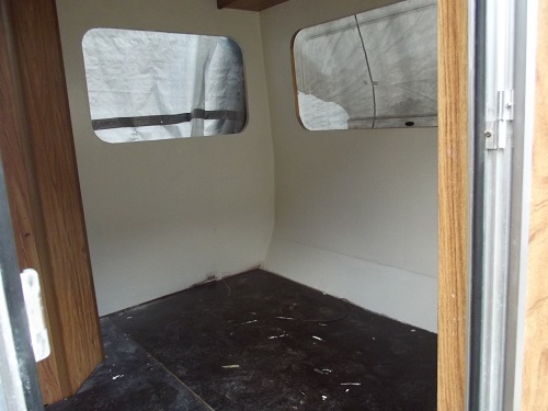

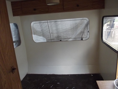

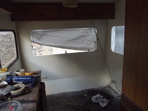

Message par Nitro1510 » 22 déc. 2013 17:18
et voici la mise en peinture interieur un reste de peinture de ma maison un"brun cafe" un genre de blanc chaud
