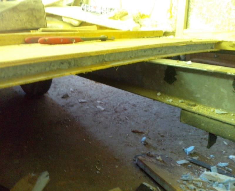

et maintenant une grosse partie: REPARATION DU PLANCHER !!!!
après la découpe il m'a fallu insérer un tasseau dans le "sandwich " du plancher pour la rigidité de celui ci et pour venir fixer la nouvelle partie:
2014-01-02 11.46.58.jpg (342.92 Kio) Consulté 10481 fois

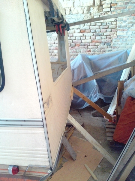

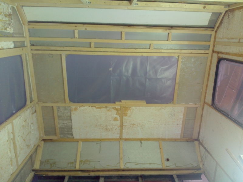

avant le demontage
avant demontage
2014-01-17 16.03.19.jpg (347.78 Kio) Consulté 10225 fois

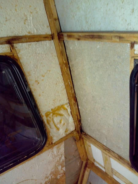

cause de l'infiltration : le tasseau d'angle dépassait d'1 cm
fuite d'eau
2014-01-18 14.53.49.jpg (176.49 Kio) Consulté 10225 fois

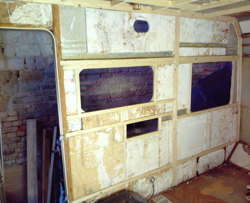

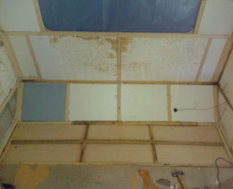

ouverture avant droit
demontage avant droit
2014-01-18 15.08.00.jpg (201.41 Kio) Consulté 10225 fois

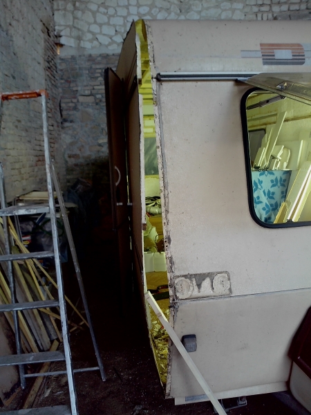

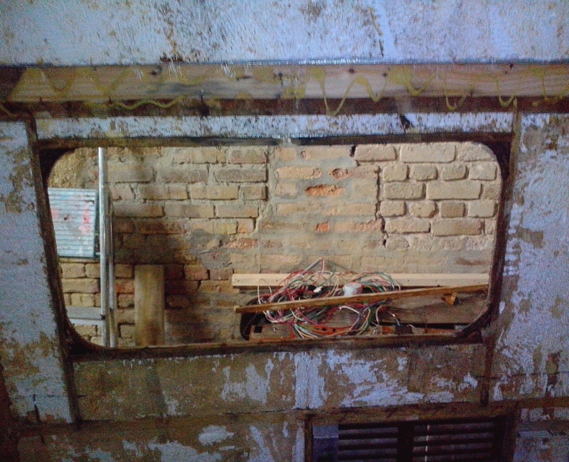

surprise coté gauche....du coup ouverture aussi de ce coté pour le refaire idem que l'autre coté de l'avant....
gauche
2014-02-12 17.23.23.jpg (216.09 Kio) Consulté 10225 fois

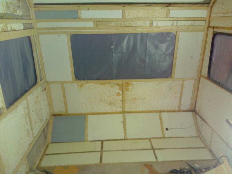

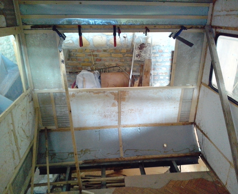

voici un debut de l'avancement de la réfection de la face avant, j'en suis un peu plus loin mais pas de photo pour le moment! :)
2014-02-20 17.02.32.jpg (354.7 Kio) Consulté 10225 fois

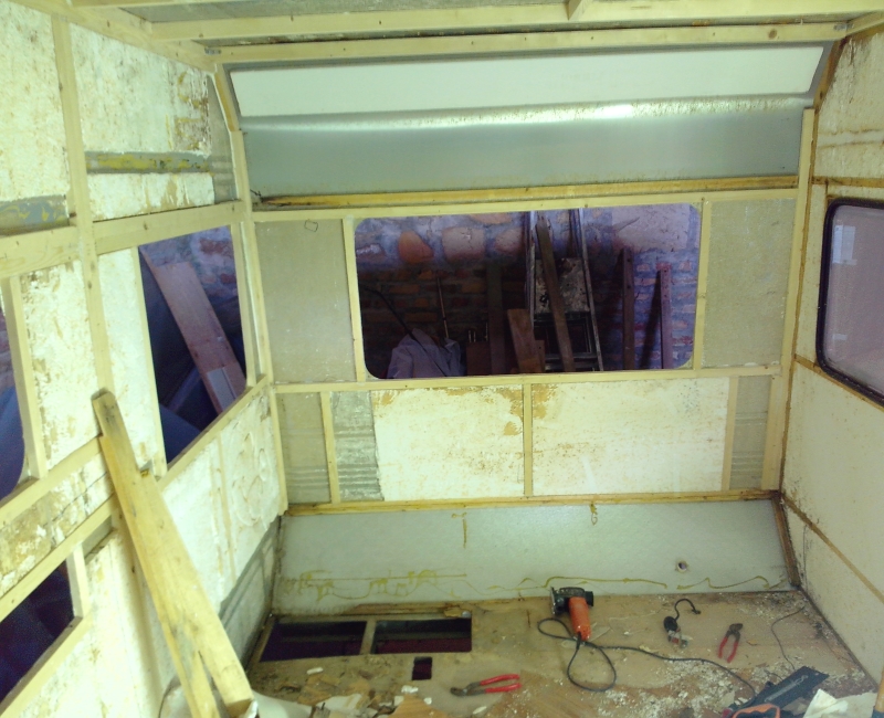

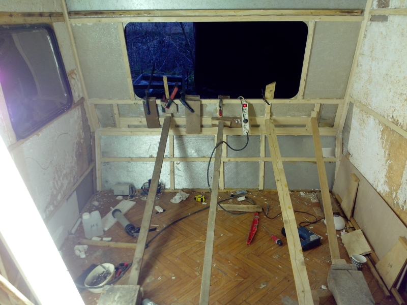

et enfin pour finir pour ce soir, un de mes plus beau calage :) :)
calage 1
2014-02-24 18.13.15.jpg (347.76 Kio) Consulté 10224 fois
calage 2
2014-02-24 18.15.36.jpg (365.65 Kio) Consulté 10224 fois
