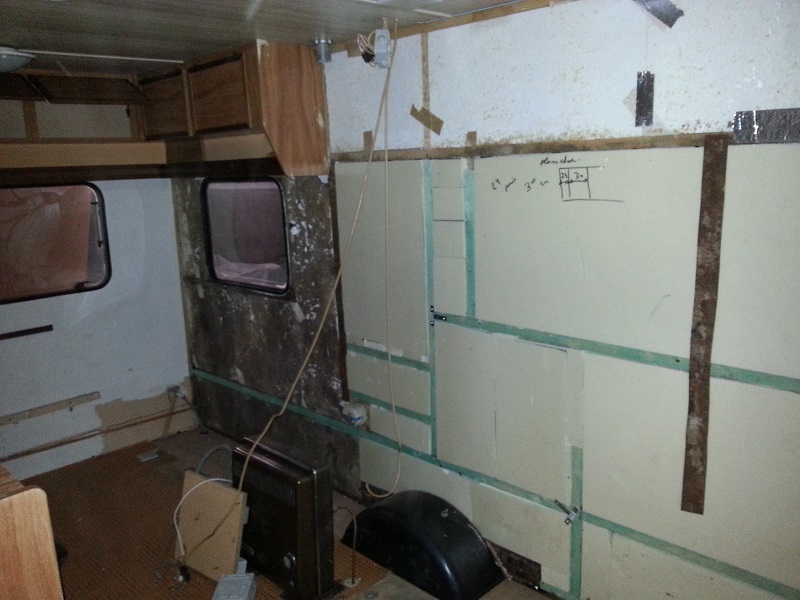

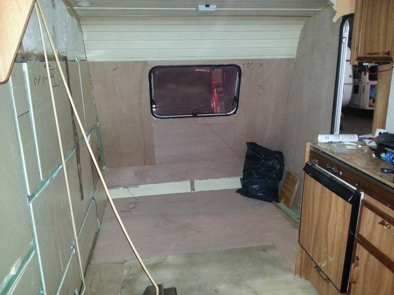

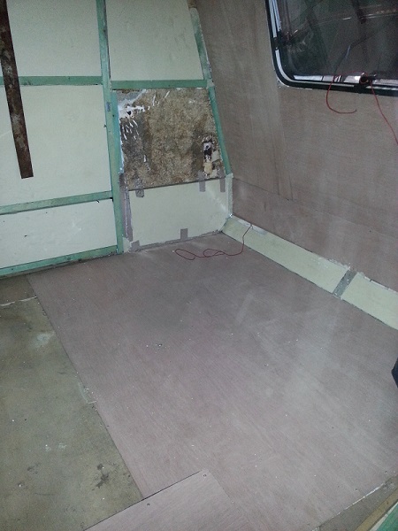

allé , je racontre encore une belle journée a bucher sur se tas de m*** qui me donne envie de le bruler ===4
j'ai attaquer toute la paroi gauche , en finissant de démonter la penderie , :twisted: :twisted: :twisted: :twisted: :twisted: enlevé tout ce qui était pourri et a ma belle surprise encore une partie du plancher pourri ^^^... heureusement le reste est sain .
donc mise en place des tasseaux et styrodur dans la foulé , le tout collé au Tec 7 .
mise en place du nouveau plancher , je commence a en voir le bout de cette affaire et tant mieux car ca commence a me saoulé , et avec les fetes y vas y avoir pas mal de controle ===4 ===5
enfin demain j'attaque la fermeture du coté gauche et le remontage des meubles => YES !
voila le tout en photo .
bonne soirée a tous !
