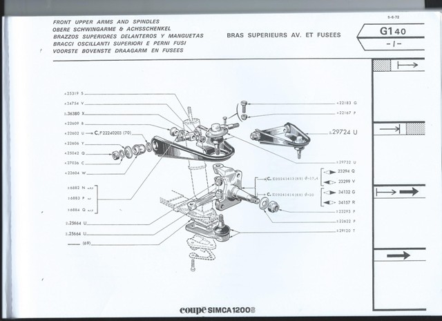

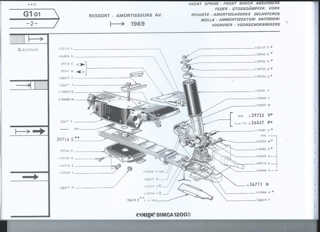

Pour ceux qui ont ou ont eu une Simca 1000 ou un 1200S ,un éclaté du 1/2 TAV issu de mon catalogue P.R.1200S

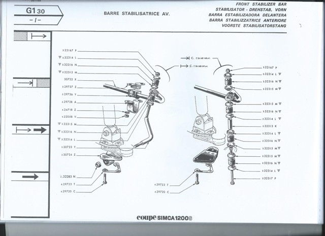

Pour complèter une vue de la barre stabilisatrice
Et une vue du triange et rotules,
Sur les Rallyes 2 et 3 le support rotule du bas 29120T est décalé de 2mm vers l'extérieure, pour augmenter le carrossage négatif AV, qui de mémoire passe de 0° à -2°

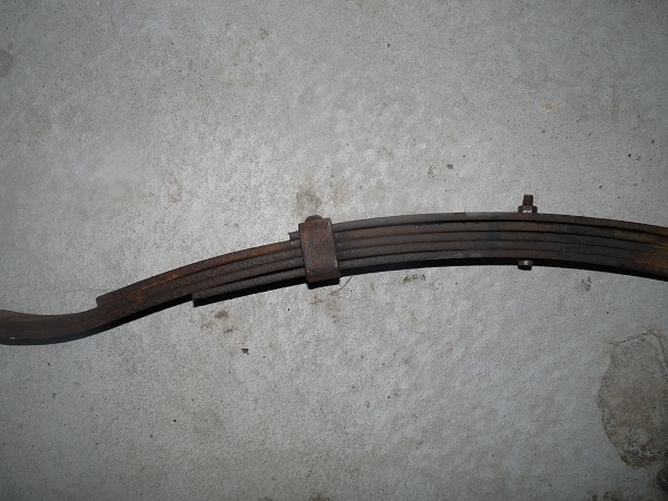

donc voila moi étant débutant me revoilà de retour avec mes lames de suspensions
comment faire pour démonter les lames !!!! je suis dans l'impasse !!!!
mer d'avance pour vos solutions
Nono

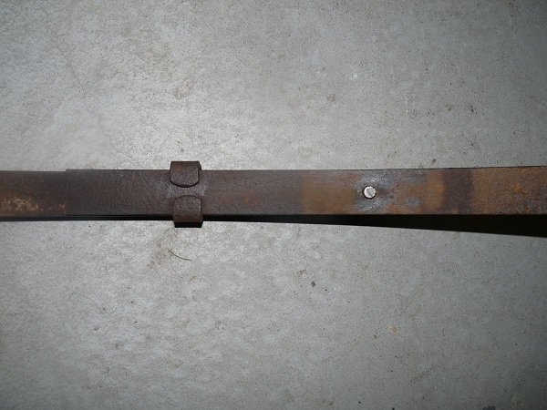

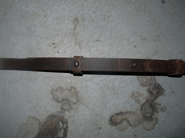

bonjour à tous ,
je repose ma question avec ces nouvelles photos car si j'écarte la bride avec le rivet , j'ai peur que celle ci casse.
quel est votre avis ?
car je ne vois pas d'autre façons de démonter les lames
merci d'avance
Nono

Faut couper la tête du rivet à la meule et coulisser la bride hors les lames.

couper la tête du rivet ne va pas me permettre de coulisser la bride ????
Ou alors je ne vois pas comment le rivet tient sur la 1ere lame .

il me semble qu'on a été plusieurs à te déconseillé de les démonter ..... tu n'as pas tout lu ?
les fers qui tiennent les lames sont pliés au chalumeau et à la masse .... je doute que tu puisse les faire coulisser
moi je laisserai comme ça
lolo

:oops: Bin il me semble que je t'ai aussi conseillé de ne rien démonter car :
1/ tu n'est pas équipé pour le faire ou si tu peux tu risques de faire pire que mieux
2/ et même ,si tu n'as rien cassé ,tu n'es certainement pas équipé pour les remonter
3 /et surtout ,c'est inutile de séparer lame par lame ,de la façon dont c'est monté il n'y a pas ou peu de rouille entre les lames
un bon coup de brosse métallique pour enlever le plus gros et un bon coup de Rustol sera suffisant ! ===8 ===2
:mrgreen: mais tu fais comme tu veux ===2 car si j'ai bien vu tu as déjà meulé le rivet ou le boulon du centre ! :oops: :twisted:

La raison pour laquelle je souhaite démonter c'est pour un bon nettoyage et graissage entre les lames !
Cela afin d'éviter le grincement.
Aucun meulage d'effectuer dessus la vis centrale est rayée par une pince multiprise.
Ces 2 petites brides avec rivet vont me stopper à cette étape de démontage ,
Au niveau matériel je pense que c'était bon avec serré joint et presse hydraulique.
Enfin bref après un bon nettoyage brosse métallique je suivrais vos conseils avec le rustol
Merci encore pour vos diverses idées.
Nono

Message par Papy80 » 15 févr. 2017 18:46
:oops: Tu fais comme tu veux :mrgreen:
:roll: mais si tu démontes tout a chaque fois ça grince t'es pas sorti d'l'auberge :mrgreen:
A supposer que ça grince un jour si tu les lubrifies toutes montées ===2
Les suspensions Mac Pherson sur les voitures et autres Pick-up ou utilitaires et a ressort a lames sur les caravanes existent depuis longtemps
et c'est pas pour ça qu'elles grincent ! :roll:
