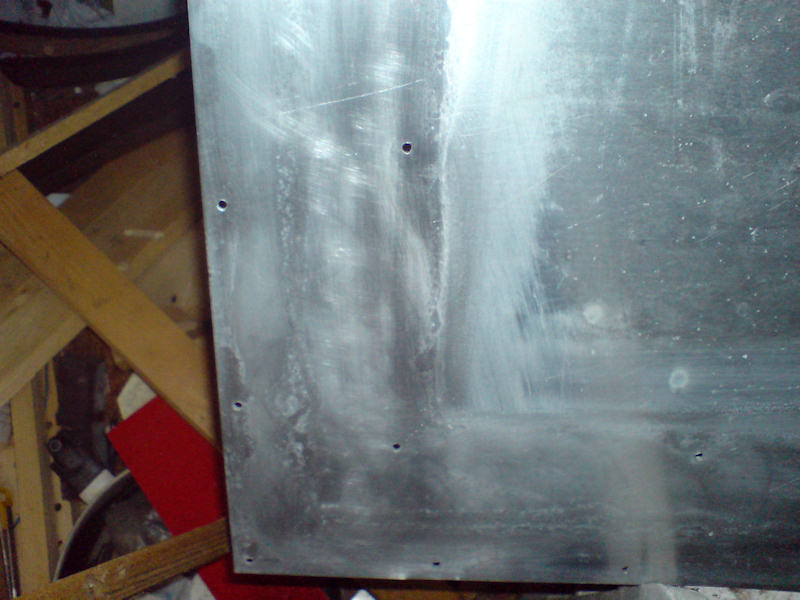

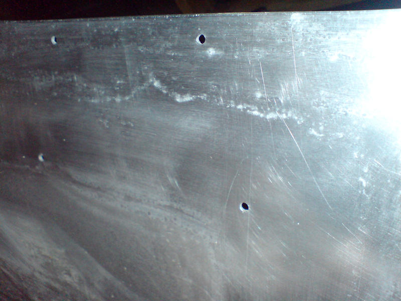

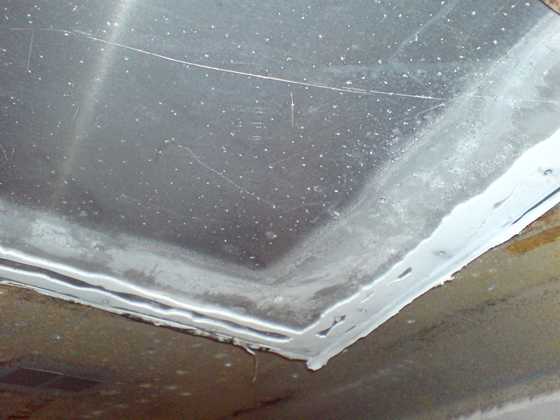

Bon après avoir tiré au Luc durant plusieurs jour, à monter/descendre du toit, je me suis enfin lancer à démonter ma tôle épaisse du premier lanterneau comdamné. J'avais percé hier tous mes rivets, il restait à les faire sauter puis démonter la tôle !!!
Les joints en silicones ne tiennent pas !!!
C'est chose faite, mais là : HORREUR !!! ===7 ===7 ===7 ===7 ===7 ===7
J'avais jointoyé avec du silicone ... Put--- ! NE FAITES JAMAIS CELA !!!

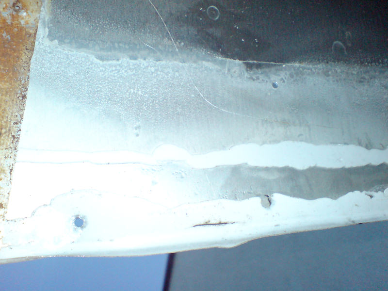

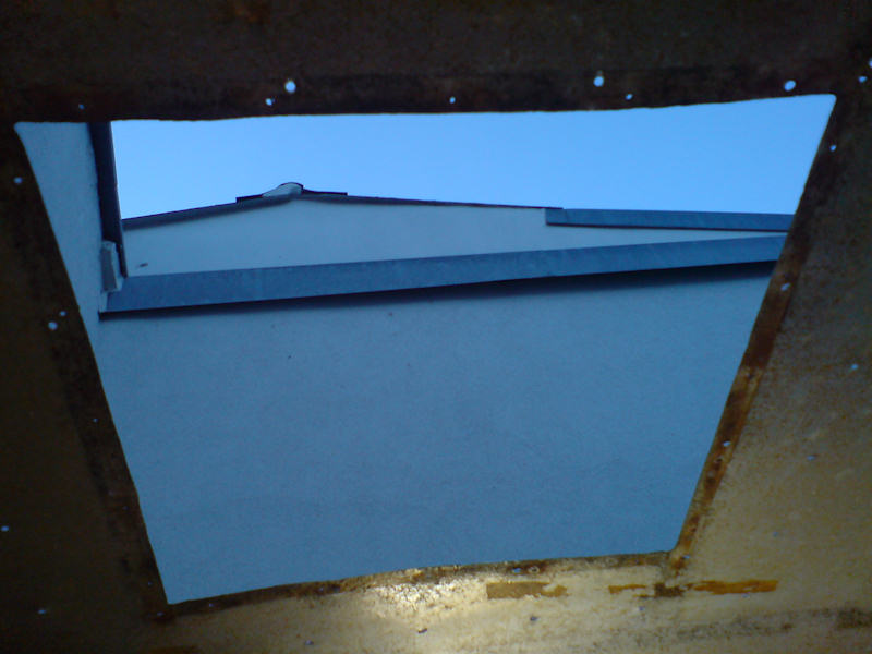

Vue de la plaque en position décalée par le dessous (depuis l’intérieur de la caravane) et l'ouverture de l'ex-lanterneau
Vue de plus près !!! Impressionnant, non ? 12 mois exactement qu'elle est là !
Les gaz dégagés par le silicone corrodent l'Alu; à croire que ma tôle avait 30ans : Couverte d'oxyde d'alumine sur toute la zone couvrant le toit et la nouvelle tôle; Bref la tôle blanche du dit dépot et grignotée :shock: :shock: :shock:

Je l'ai nettoyée à l'aide de paille de fer et de diluant, puis repassé à l'acétone pour le traitement de demain. débosselage du toit car le traitement réservé au rivets-pop n'a pas été tendre !
Malgrès tout, on en voit encore les traces tellement cela à "piqué la tôle"
Ca fait drôle de revoir une ouverture dans le toit ;)

je viens seulement, mais la photo sur le toit avec la visseuse, c'est Bond, Burger Bond?
plus sérieusement, quel type de silicone avais-tu utilisé? du normal qui sens l'acide acétique ou du neutre?
perso, je n'utilise plus que du neutre et mieux encore maintenant des " ms polymère"
c'est vrai que c'est flippant.
j-p

Message par BurgerSurVie » 08 nov. 2012 15:34
Bonne question à laquelle je ne sais répondre; il va me falloir aller chercher le tube ;)
Maintenant je vais me prévenir en utilisant seulement du Sikaflex 11FC. Et comme c'est un mastic-colle je ne serais plus enquiquiné.
En plus là je vais changer ma tôle épaisse comme sur le second lanterneau. Ainsi avec les mouvements de gonflement dû au vent qui s'engouffre, je n'aurai plus le risque que les joints jouent de trop, jusqu'à leurs ruptures.
