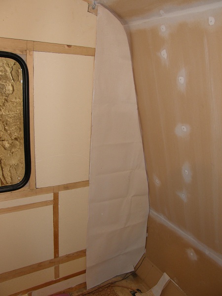

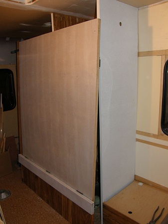

J'ai tenté le collage de mon bas de caisse, mais impossible , il faut sortir la belle , pas assez d'espace même en me couchant dessous ! tout ce que j'ai réussi à faire c'est casser mon dernier foret ......donc attente du soleil pour la sortie .... J'ai de quoi faire: donc petits bidouillages sur les parois de ma penderie , après avoir décapé le revetement et passé une couche de peinture , pose d'une bande de chant et collage de toile de verre (au chaud)
Après l'économe et le séche cheveux , le fer à repasser....
Je suis assez satisfaite du résultat ....

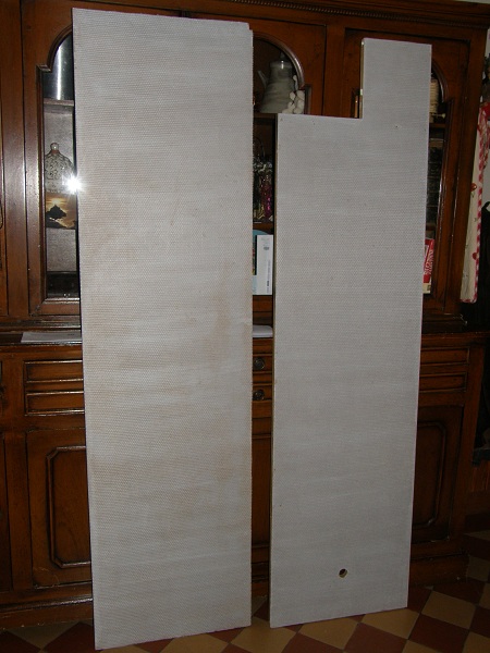

Préparation d'un gabarit pour la pose de mon isorel
A garder précieusement pour la toile de verre
et pour clore l'AM ce que je deteste le plus ....l'enduit de lissage sur les plaques du plafond .
La suite au prochain numéro.....

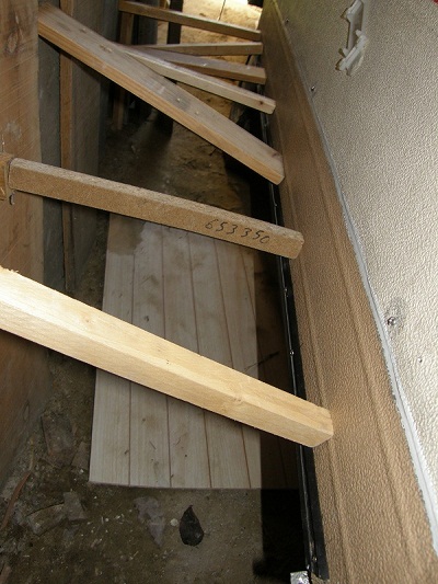

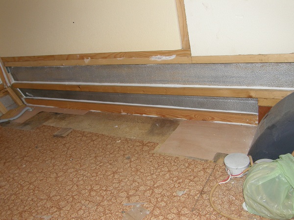

Après reflexion , il me fallait mon mur pour caler mon bas de caisse ! et bien je me suis faufilée sous la belle ......Je l'aurai ce maudit bas de caisse ....
Pour commencer collage de la tôle sur mon tasseau ( fixé au sol , rien que du bonheur , faire glisser la colle entre la tôle et le tasseau avec une cartouche .....
la version en fin de collage ....
Faire le tour se glisser sous la caravane pour mettre la colle le long du tasseau de bas de caisse , misère les crampes , j'ai souffert mais j'ai réussi .....repose du rail à blanc pour bien fixer ma tôle le long du tasseaux et pose de quelques cales pour avoir une bonne adhérence dans mon collage
en fait il est vraiment bien ce mur .....
Voilà si j'ai le courage j'y retourne cet AM

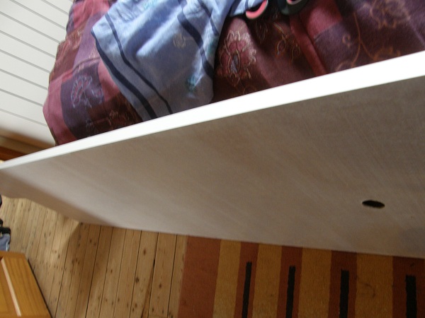

Sinon, on dirait ton plafond de caravane par terre, sur la 2ème photo, me trompe-je ?? :mrgreen: Bon courage

Bien vu pour la deuxième photo c'est tout ce qui me reste de mes 8m2 de plafond , on voit les bricoleurs ! Quand tu veux pour les tuyaux et merci de soutenir les copains qui ne sont pas au bout de leur galère.

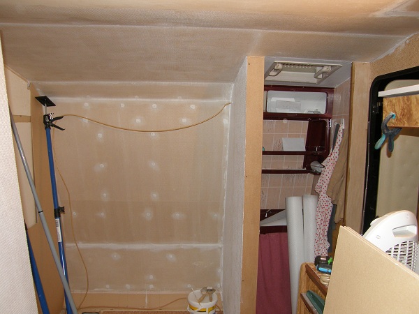

Pas vu les rayons du soleil , cloitrée dans ma belle , envie de jouer avec ma toile de verre .....
Collage toile au fond de la belle , là ou sera le lit abattant ( si j'arrive à le remonter!)
l'isorel pompe ++ma peinture à 4 sous mise avant la toile
+ coté cloison cabinet de toilette , je voulais tester en collant directement sur le papier pas beau ( résultat après séchage) essais plafond + pose sur cloison du lit .....
Conclusions ; après ponçage et couche de peinture collage toile de verre sur meuble = assez satisfaisant
collage toile de verre sur isorel = à voir après couche de peinture
toile de verre posée directement sur ancien papier et couverte d'une première couche de peinture = pas trop mal
par contre les vagues de mon isorel au plafond ...BOF BOF BOF
