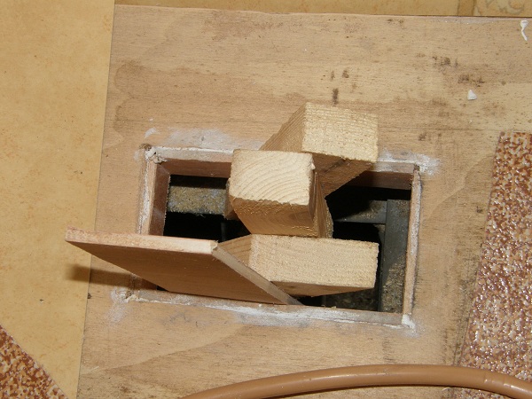

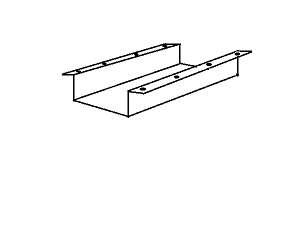

Merci Angie pour les encouragements , bricolage du jour ; préparation ou pour être plus précise rectification de la coupe de scout de la trappe de ventilation se trouvant au sol derrière le lit abattant ....en fait avec la lime c'est faisable donc après être retombée sur une coupe à peu près droite préparation d'un tour en CP marine de 3 mm , collage en cours ....au programme , Targobois et pliage de la plaque d'alu pour faire une protection comme me l'a conseillé Jean Paul .

Je ne sais plus, si j'avais dit qu'il fallait protéger la découpe du plancher par un bout de toile moustiquaire.
Aussi, fixer la plaque d'alu dans le bon sens pour ne pas faire écope de Canadair. ===9

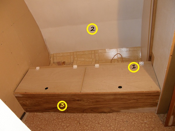

C'est après que les galères ont commencè (et oui VinZent t'es pas le seul !) avant de poser la toile de verre sur ma paroi je tente en vain ....de repositionner mon lit abattant pour pouvoir repérer mes trous de fixation . Misère c'est un truc de fou ....avec X manip j'ai fini par comprendre que je devais monter la planche de coffre en premier et glisser celle du lit ensuite car il repose sur cette dernière .
1 planche fond de coffre 2 lit abattant 3 planche de coffre
...Sauf que .....y'a rien qui rentre ....qu'à cela ne tienne j'ai complétement démonté le coffre ( je ne suis plus à ça près) punaise y'a rien de droit les trous de vis ne correspondent pas au plancher ....et impossible de prendre des repères . Vous savez quoi ? je sature , je vais laisser reposer un peu l'inspiration viendra peut-être ....ou les lutins .....

Tu l'avais stocké où, ton coffre démonté [/quote][quote="Pilou"] Avec mes meubles démontés en haut dans le grenier au dessus du hangar ou est la caravane .....entre nous, le montage de ce maudit coffre laisse à désirer 2 tasseaux au sol et de petites planches en haut , bien maigre tout cela pour avoir de beaux angles droits ; conclusion nenesse va requinquer tout cela à l'equerre et une fois de plus renforcer . Le soucis est que je dois ^positionner ma planche de fond de coffre , glisser mon lit , le caller droit (pas triste croyez moi et repositionner le devant de la planche de coffre.
La nuit portant conseil ; je vais regarder de plus près les charnières du lit peut-être que mon soucis vient aussi de là .....Si encore je pouvais me contortionner et me glisser derrière la planche de lit ....mais là vu l'espace des séances intensives de gym s'imposent .....
En plus je l'ai démonté si vite cette partie là que je n'ai pas fait attention aux détails . Il faut dire qu'à ce moment là je pensais naivement n'avoir que l'angle à refaire......(il y a 1 an....)

Message par Fremeda » 09 déc. 2012 13:20
L'humidité a pu faire bouger le bois.
Laisse le coffre à température dans ma cara quelques jours, voir chauffe la (modérément) pour que les bois prenent leur place et retente la fixation.
