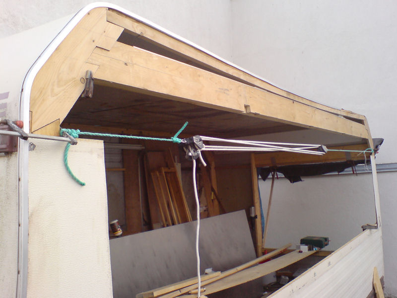

Remontage, Remontage, j'en avais de bonnes moi hier ...
Je ne pensais pas galérer autant, Bref pleins d'espoirs

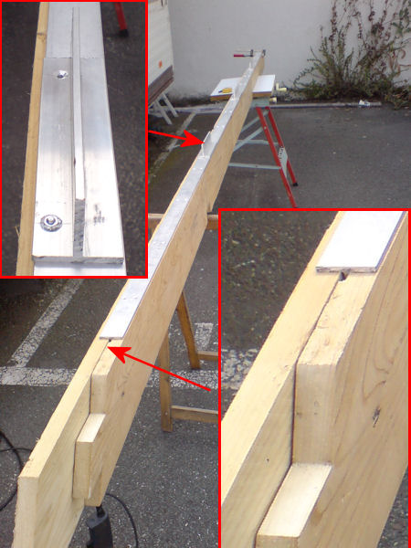

Donc j'ai fais mon sandwich avec le 'T' en Alu comme prévu ... Déjà rien que cela ma pris une tonne de temps.
On y voit le sandwich ai,nsi que les 'T' inversés pour l'ajustage de toit

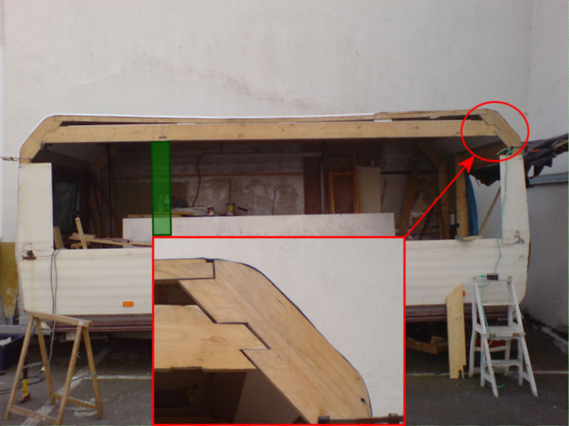

Ma chose pas totalement terminée, puisqu'elle était en place, et bien j'en ai profité pour ajuster ma jambe (Que vous verrez en vert ci-dessous) Mais voilà ...
Avec tout ce temps ou je n'ai pu m'occuper de la caravane, c'est à dire presque 8 mois, bousculée par le vent et les pluies .... Tout à bougé !!!
Bougé au point que cela c'est affaissé, et la caravane allongée d'autant.
Moi qui aime bien les trucs pile-poil, Nul besoin de dire que là, c'est mort !!!
Comme un Âne, j'ai ajusté cette fichue jambe avant de corriger les jeux : Résultat je vais être bon pour la refaire; ou au mieux bidouiller :(

Quand l'esprit voileux vient aider le bricoleur ...
Faché oui, mais je n'y ai pas mis le feu pour autant rassurez-vous :mrgreen: :mrgreen: :mrgreen:

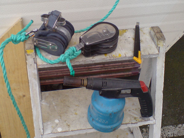

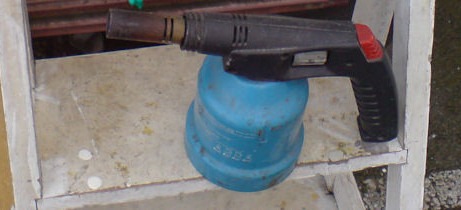

Je me suis coupé deux bouts d'un vieil orin qui me restait afin de fixer mes palans. Le chalumeau m'a donc simplement servit à cautériser le bout d'orin afin d'éviter qu'il parte en s’effilochant :P :P :P

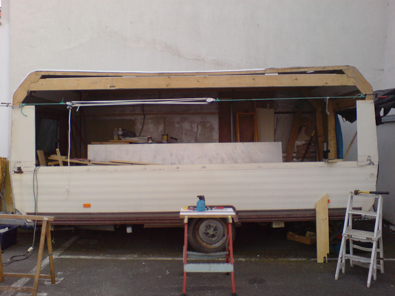

Une écoute de grand voile entre les 2, on borde puis blocage dans le taquet et Hop le tour était joué ;)
J'ai ainsi pu rapprocher le Luc de l'avant MdR (Décidément tout tourne aux discutions grivoises en ce moment) [ NeNesse si tu me parle de tête dans le C.. .... ATTENTION :mrgreen: ]
Voilà en image ce que cela donne :
Donc demain, c'est voir comment récupérer ou refaire ma jambe !
Effectuer la jambe de droite
Ajustage du Toit
Et fermeture des tôle à gauche et à droite du ventail latéral
Si j'arrive à faire tout cela je serai le plus heureux des hommes

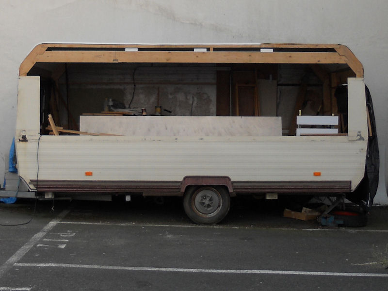

Les outils rangés, voici ce que cela donne
Oui j'ai triché en plaçant une petite cale de bois pour le toit :oops: :P :oops:
Ce n'est pas aussi chouette que ce n'était il y a 6 mois, mais j'ai pas trop mal récupéré cette histoire qui tournait court :(

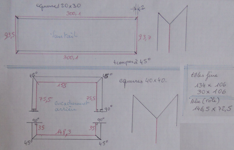

Arrivée là mes tôles sont trop HS. Pas grave on passe au plan 'B'.
Je suis en train de voir cela avec pour récupérer de la tôle neuve.
Tiens en parlant de tôle, j'ai décollé celle de la partie gauche que j'avais fixé à la néoprène : Eh bien, j'en ai ch... C'était bien trop bien collé !!! :o :D :D
Mon beau-frère va me couper les cornières d'Alu fin de faire l'encadrement arrière, ainsi que le ventail latéral.
Pour l'instant je ne peux pas faire tailler celles de l'encadrement du ventail, vu que je ne sais pas ce que cela va donner une fois le Butyl posé :P
A titre de pense bête pour moi (Mais surtout pour le cas où ma fille aurait l'idée de dessiner dessus)
